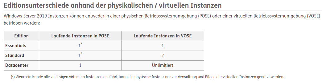

https://www.thomas-krenn.com/de/wiki/Windows_Server_2019_Editionsunterschiede
Ein reiner Hyper-V Host auf dem sich nur Verwaltungswerkzeuge befinden, zählt nicht als OSE, ein Host mit installierten Datei und Druckdiensten, irgendwelchen Netzwerkdiensten oder Drittanbieterapplikationen hingegen schon.
Oben drauf, weil es hier bisher noch gar nicht erwähnt wurde, lizensierst du mit einer Server 2019 Lizenz "nur" 16 Kerne. Hast dein Host mehr als die 16 Kerne, braucht du sowieso noch eine zusätzliche Lizenz.
