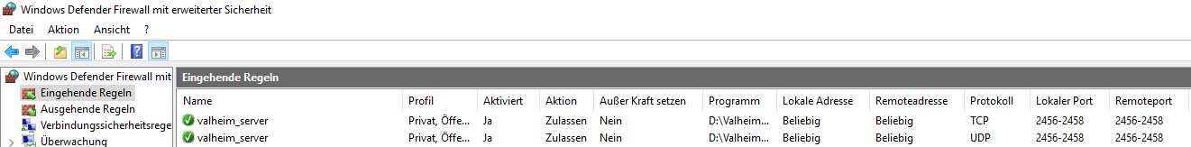

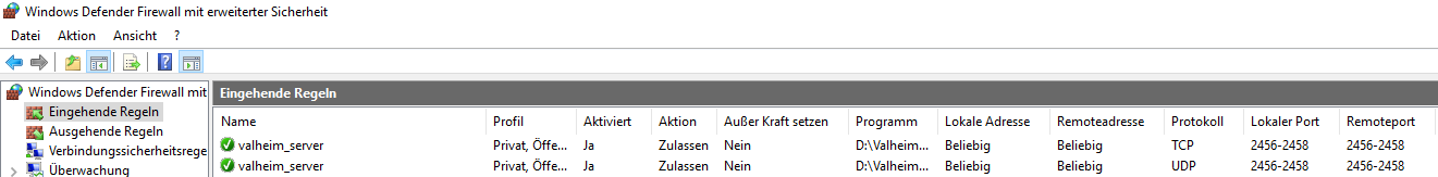

Und das sind die Einstellungen in der Windows Firewall:
Eigentlich hätte ich erwartet, dass , wenn ich nru bestimmte Ports freigebe, die dann auch genau so verwendet werden und nicht Freigaben auf anderen Ports vorhanden sind, die freigegebenen aber nicht verwendet werden...

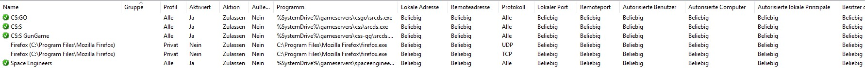

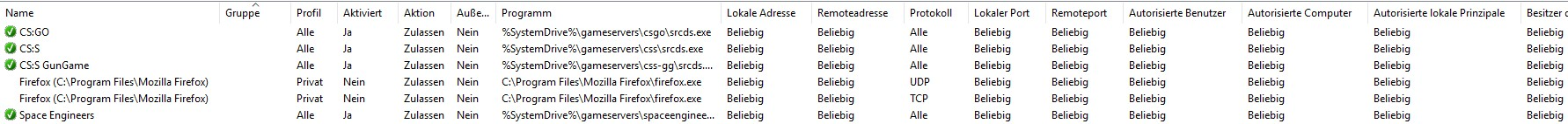

Der Remote-Port muss auf beliebig bleiben ;)
Generell in der Windows-Firewall ist es, sofern man dem Spiel vertraut, einfacher, die .exe des Spiels in der Firewall freizugeben, anstatt einzelner Ports.
*edit: Hab dir einen Screenshot von meinen Freigaben gemacht.
