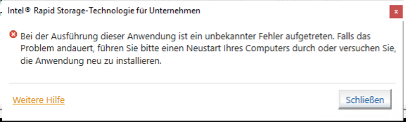

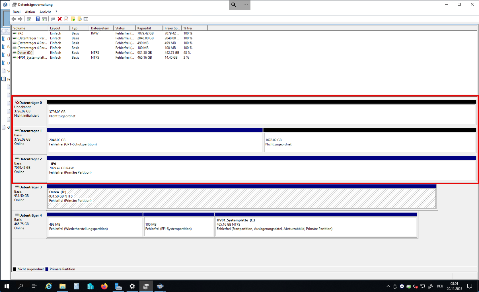

Ich habe soeben herausgefunden, was passiert ist: Mein Intel Rapid Storage RAID-5 ist gecrasht. Die gesamte Partition ist verschwunden, und die Anwendung lässt sich ebenfalls nicht mehr starten.

Ich glaube, ich weiss, was ich falsch gemacht habe. Als ich nach dem Fehler gesucht habe, habe ich im UEFI die Standardeinstellungen geladen – vermutlich hat das mein RAID zerstört. Oder hat das bei einem Software-RAID eigentlich keine Auswirkung?
Software-RAID wieder aktivieren und schauen, ob es verfügbar ist.
Falls nein -> restore from backup
@redjack1000 Danke für den Tipp – es lag tatsächlich daran. Ich musste im UEFI wieder auf RAID umstellen, danach wurde das Volume sofort wieder erkannt. Eine der Festplatten war defekt; diese habe ich inzwischen ebenfalls ersetzt.
