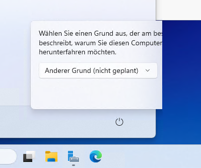

Moin zusammen,
Windows Server 2025 zum testen frisch installiert, alles normal. Nachdem ich nun alle Updates installiert habe sieht der Herunterfahren/Reboot Dialog nun so abgeschnitten wie auf dem Anhang aus und lässt sich nicht mehr verwenden. Man kann jeglich noch den Grund für das Herunterfahren auswählen.
Hat da jemand einen Tipp? Bin per rdp drauf.
Danke!

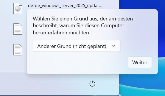

bei mir sieht das per rdp so aus
evtl dark mode bug?
Reaktionen: Cl4whammer!

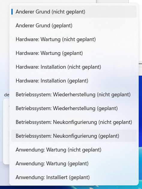

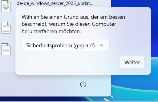

Auch mal eine andere Option im Dropdown Menü ausgewählt?
Das ist aber die in Zukunft zu erwartende QA und Codequalität von MS, dank AI.
DC Funktionen waren auch Monate nach Release von 2025 noch komplett verbuggt und wir durften alle 2025 Server wieder runterstufen. Mittlerweile läuft es zumindest bei neuen Domänen problemlos.
Reaktionen: Tiimati
danach wird ein reboot gemacht.
