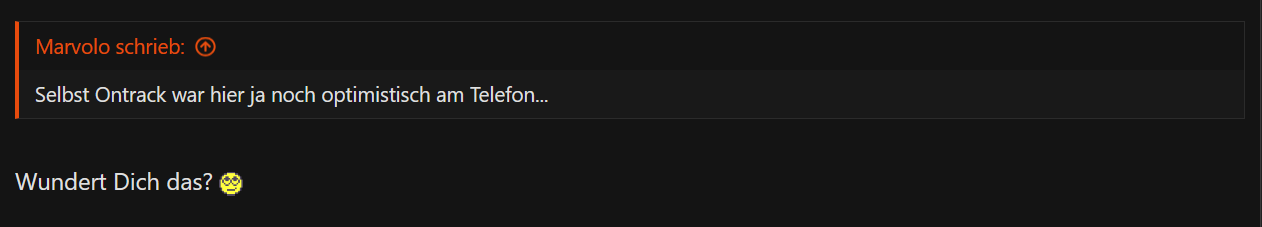

Selbst Ontrack war hier ja noch optimistisch am Telefon...
Wundert Dich das? :rolleyes:
