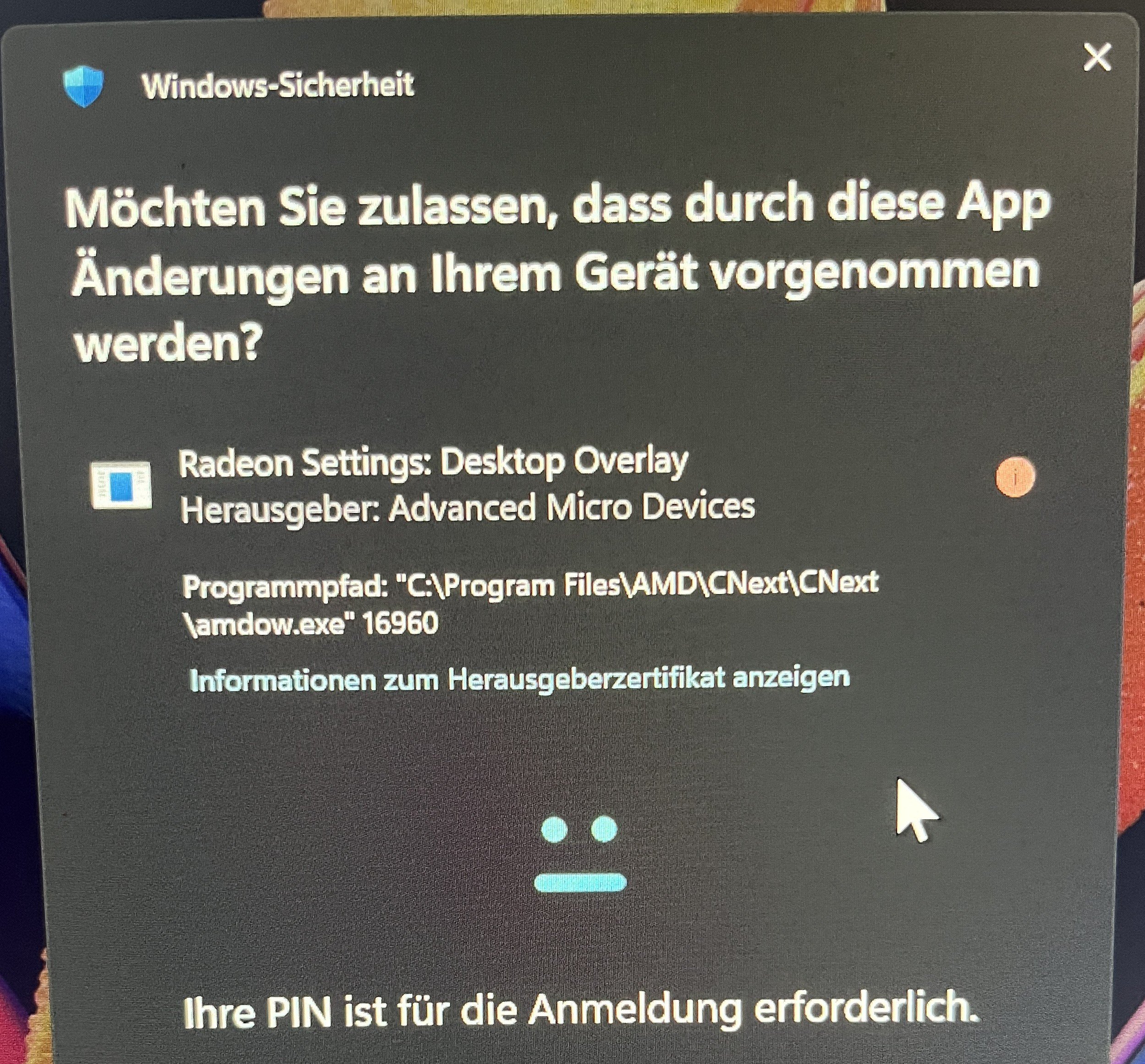

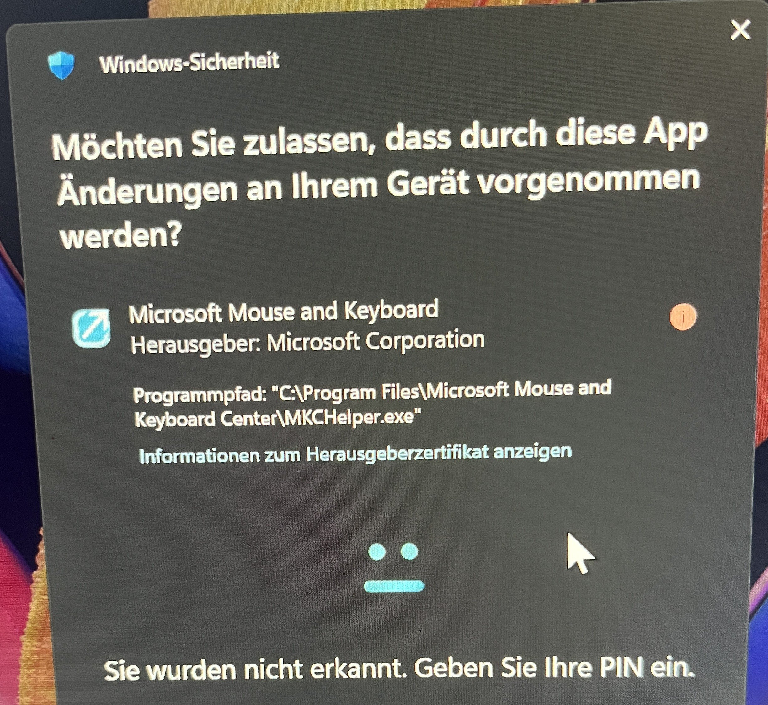

ich habe hier einen kleinen problem und zwar wenn ich windows 11 Boote also bei jeder startvorgang wird mir von Windows Sicherheit das Passwort für 4 files/Programmen abgefragt:
Microsoft Maus und Keyboard Center/MKCHelper.exe
AMD/CNext/amdow.exe" 16960
AMD/CNext/AMDRSServ.exe, wird 2 mal abgefragt
Dieser zustand will ich nicht haben und suche nach einer mögliichkeit es abzuschalten.
Habe schon Gegoogelt, habe aber nicht konkretes gefunden und das abzuschalten.
Mir ist bewust das ich die sicherheit des PC´s im frage stelle aber ich will es nicht, weil WIndows Hello, ist zu blöd mein gesicht zu erkennen, oder ich muss einer neue Kamera kaufen, aber dieses zustand ist mir zu blöd. Das sind meiner sicht armloser files die ausgeschaltet werden können ohne an die sicherheit zu bedenken.
Ich bedanke mich schon im voraus und verbleibe.

das Passwort kommt, weil dein Gesicht nicht erkannt wird, vermute ich. der Rest kommt von ungültigen Zertifikaten, evtl wegen der Kernisolierung/Speicherintektität? Sind die vier Treiber/Programme aktuell?
Reaktionen: BongDealer und 00Julius
@BmwM3Michi Ja alle Treiber und Programme sind aktuäl, ich habe wegen AMD sogar der Treiber deinstalliert, Adrenalin 26.9.1 für mein Radeon RX 7800xt, das hat das Passwort abfrage abgestellt, aber nach neu Installation kam das Passwort abfrage schon wieder, und von Windows, sogar eigener Programmen werden abgeblockt, ganz komische Geschichte, ,wie kann ich Windows Sicherheit dazu bringen das abzuschalten, ich will auch nicht auf Windows Hello verzichten, wie bringe ich Windows nur bei.

Ertens: ich musste das Handy benützen weil Windows, nach einen frischen start, nicht zulässt Screenshots oder irgendwelcher sachen machen, es wird nach der passwort abgefragt und basta! probiert doch...alle einstellungen haben gründsätzlich fünktioniert bis diesen geist kamm mit der passwort abfrage, ich habe jetzt das problem halb gelösst, es sind 2 Programmen die das auslösen und zwar, Microsoft Tastatur und Maus und der Treiber von Radeon, das Adrenalin, mit Microsoft habe ich so gelösst, es waren 2 exe dateien beteiligt, ipoint.exe und itype.exe, vom beiden habe ich ipoint.exe = Disabled und itype.exe = auf Enabled Mit PowerShell Disable-ScheduledTask gelassen, das hindert nicht die funktion der Tastatur, alle tasten sind vorhanden inclusive Makro Tasten, und jetzt kommt kein passwort abfrage mehr.
und zweitens: die andere dateien gehören zu Radeon Adrenalin Treiber, Radeon entfernt → PIN-Spam weg. Radeon installiert → PIN-Spam wieder da. AMDRSServ.exe ist dabei der konkrete Prozess, der die Hello-Abfrage bekommt. Die normale UAC-Stufe ist nicht der Auslöser; mein Test mit der niedrigsten Stufe hat das sehr schön gezeigt. Die abfrage kam trotzdem. Es sind nur 3 dateien die mir auf die nerven gehen.

Ich habe keine Radeon aber mMn kommen die Meldungen nicht vom Treiber, sondern dem Rest der Adrenalin-SW. Entweder, wenn möglich, bei der Installation „nur Treiber“ auswählen (ist bei Nvidia möglich), oder in den Einstellungen das Overlay, etc. deaktivieren.

ich habe mal gegoogelt:
Die PIN-Abfragen direkt nach dem Systemstart liegen am neuen „Administratorschutz“ (Administrator Protection) Dieses Sicherheitsfeature ersetzt die klassische Benutzerkontensteuerung (UAC). Statt einfacher Ja/Nein-Klicks erzwingt es bei jedem administrativen Zugriff – auch bei Autostart-Programmen, Treibern oder Diensten, die beim Booten hochgefahren werden – eine explizite Bestätigung via Windows Hello
Administratorschutz komplett deaktivieren (Legacy UAC)
Falls Sie zum alten UAC-Verhalten zurückkehren möchten, bei dem Autostart-Programme im Admin-Modus ohne PIN-Aufforderung durchlaufen: [1]
Über die Windows-Sicherheit:
    • Öffnen Sie die App Windows-Sicherheit.
    • Klicken Sie auf Kontoschutz.
    • Scrollen Sie nach unten zum Bereich Administratorschutz (Administrator Protection).
    • Schalten Sie den Regler auf Aus.
    • Führen Sie einen Neustart durch.
andere Möglichkeit:
Über die Gruppenrichtlinie (GPO): (Nur Windows 11 Pro)
    • Öffnen Sie secpol.msc.
    • Gehen Sie zu Lokale Richtlinien -> Sicherheitsoptionen.
    • Suchen Sie: Benutzerkontensteuerung: Typ des Bestätigungsmodus für Administratoren konfigurieren.
    • Setzen Sie die Einstellung auf Klassischer Bestätigungsmodus (Standard) bzw. Legacy Admin Approval Mode.
    • Starten Sie den PC neu
„Danke! Dein Hinweis auf den Administratorschutz war tatsächlich der Durchbruch. Nach Umstellung auf den Legacy-Admin-Genehmigungsmodus und Neustart sind die wiederkehrenden Windows-Hello-PIN-Abfragen komplett verschwunden.“
Beitrag kann geschlossen werden, alles funktioniert wie gehabt, deanke an @BmwM3Michi
