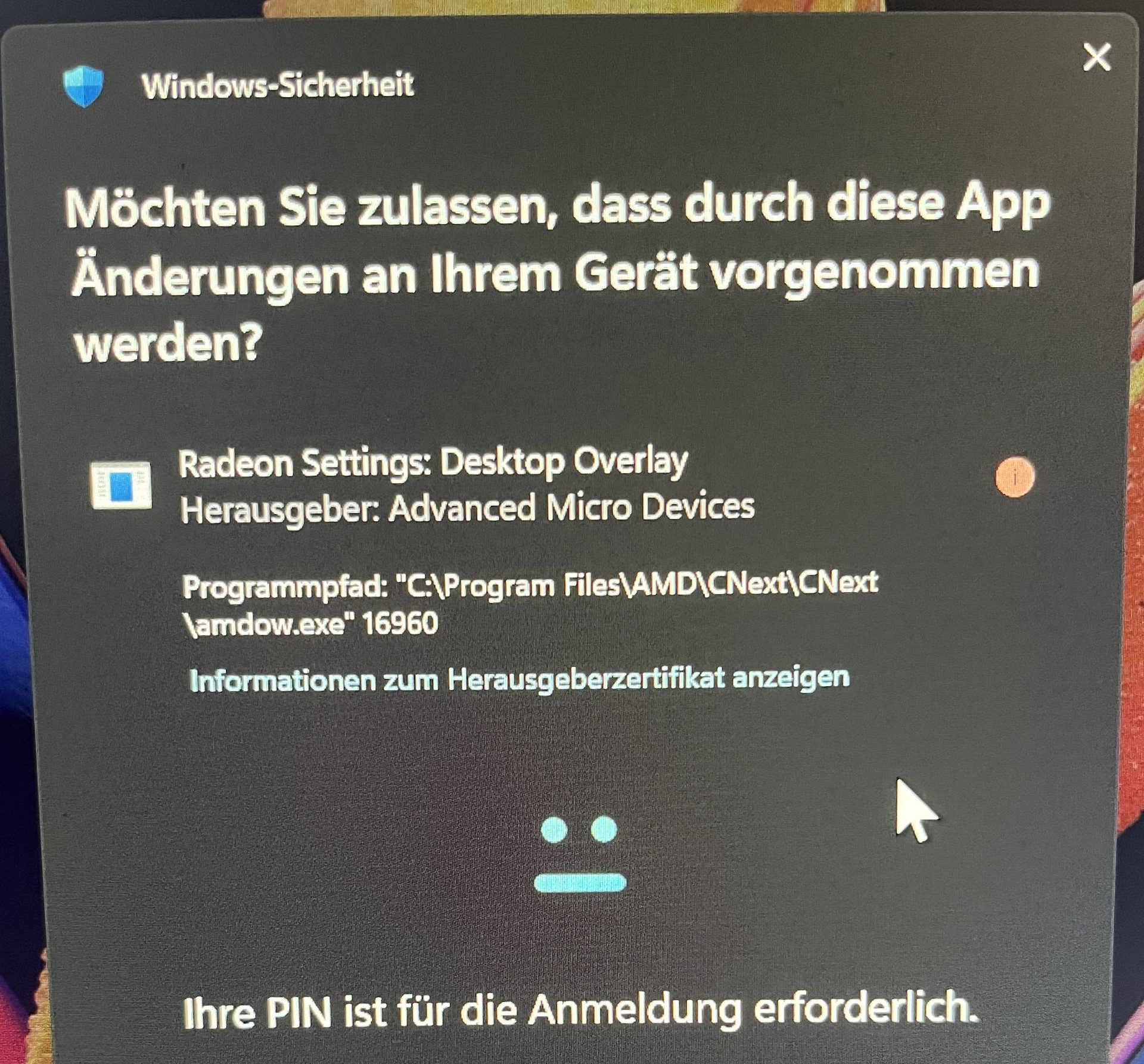

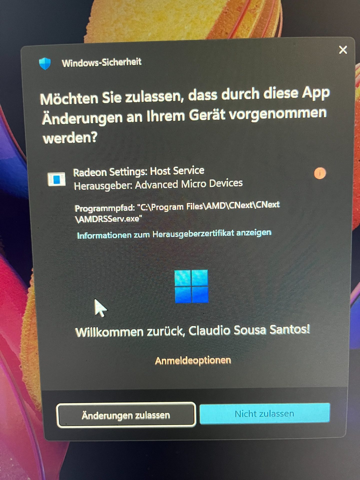

Ich habe seit einiger Zeit ein ungewöhnliches Problem mit der Windows-Hello-PIN-Abfrage nach einem Neustart bzw. einer frischen Windows-Anmeldung.
Windows startet normal. Anschließend erscheinen jedoch wiederholt Windows-Sicherheitsabfragen, die mich zur Eingabe meiner Windows-Hello-PIN auffordern.
Das Problem ist besonders störend, weil ich während dieser Situation teilweise kaum noch normal mit Windows arbeiten kann.

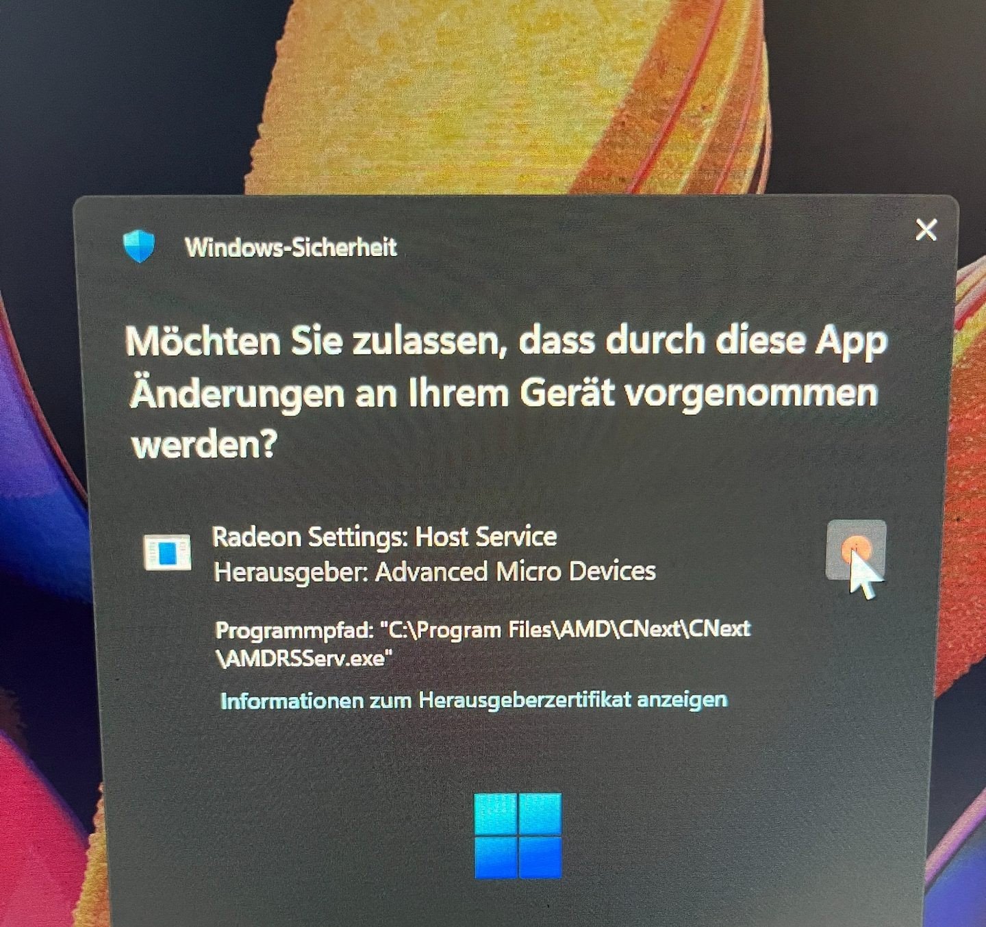

Ein Hinweis zu den Bildern:
Einige der ersten Bilder in diesem Beitrag wurden mit dem Handy vom Bildschirm fotografiert und nicht als Windows-Screenshot erstellt. Das liegt daran, dass Windows in dem Moment nach der PIN gefragt hat und ich keine normale Möglichkeit hatte, Screenshots oder andere Aktionen durchzuführen. Deshalb musste ich für diese Bilder auf mein Handy zurückgreifen.
Ich habe das Problem inzwischen deutlich eingrenzen können.
Radeon Adrenalin​
Das Verhalten lässt sich reproduzieren:
AMD Radeon Adrenalin deinstalliert → keine wiederholten PIN-Abfragen.
AMD Radeon Adrenalin installiert → PIN-Abfragen treten wieder auf.
Der konkrete Prozess, bei dem die Windows-Hello-Abfrage erscheint, ist:
C:\Program Files\AMD\CNext\CNext\AMDRSServ.exe
Windows zeigt dabei die Windows-Sicherheitsabfrage für die Windows-Hello-PIN.
Der Prozess wird beschrieben als:
Radeon Settings: Host Service
Interessant ist dabei, dass AMDRSServ.exe laut Manifest mit
asInvoker
läuft und dort kein requireAdministrator angegeben ist.
Ich habe deshalb auch die UAC-Einstellungen überprüft.
Selbst bei der niedrigsten UAC-Stufe trat die PIN-Abfrage weiterhin auf. Die normale UAC-Einstellung scheint daher nicht die eigentliche Ursache zu sein.

Im Zusammenhang mit AMD CNext habe ich außerdem folgende Prozesse untersucht:
  • AMDRSServ.exe – Radeon Settings: Host Service
  • amdow.exe – Radeon Settings: Desktop Overlay
  • CPUMetricsServer.exe – AMD CPU Metrics Server
Auch diese Prozesse verwenden laut ihrer Manifeste kein requireAdministrator.

Interessanter Zusammenhang mit StartCN​
Eine weitere interessante Beobachtung betrifft die AMD Scheduled Task:
StartCN
Diese startet:
C:\Program Files\AMD\CNext\CNext\cncmd.exe startwithdelay
Die Aufgabe läuft mit Limited bzw. normalen Benutzerrechten.
Wenn StartCN aktiviert ist und ich Windows neu starte, erscheint anschließend die Windows-Hello-PIN-Abfrage für:
AMDRSServ.exe
In einem kontrollierten Test habe ich StartCN deaktiviert. Damit verschwand dieses Verhalten.
Das ist momentan mein interessantester Ansatzpunkt. Ich möchte aber noch herausfinden, warum über diese Kette überhaupt eine Windows-Hello-/UAC-Abfrage ausgelöst wird, obwohl die beteiligten Programme laut Manifest nicht einfach requireAdministrator anfordern.

Die mit dem Handy aufgenommenen Bilder zeigen die ursprüngliche Situation direkt während der PIN-Abfrage. Die späteren Screenshots und PowerShell-Ausgaben konnte ich wieder normal unter Windows erstellen.

ich habe mal gegoogelt:
Die PIN-Abfragen direkt nach dem Systemstart liegen am neuen „Administratorschutz“ (Administrator Protection) Dieses Sicherheitsfeature ersetzt die klassische Benutzerkontensteuerung (UAC). Statt einfacher Ja/Nein-Klicks erzwingt es bei jedem administrativen Zugriff – auch bei Autostart-Programmen, Treibern oder Diensten, die beim Booten hochgefahren werden – eine explizite Bestätigung via Windows Hello
Administratorschutz komplett deaktivieren (Legacy UAC)
Falls Sie zum alten UAC-Verhalten zurückkehren möchten, bei dem Autostart-Programme im Admin-Modus ohne PIN-Aufforderung durchlaufen: [1]
Über die Windows-Sicherheit:
    • Öffnen Sie die App Windows-Sicherheit.
    • Klicken Sie auf Kontoschutz.
    • Scrollen Sie nach unten zum Bereich Administratorschutz (Administrator Protection).
    • Schalten Sie den Regler auf Aus.
    • Führen Sie einen Neustart durch.
andere Möglichkeit:
Über die Gruppenrichtlinie (GPO): (Nur Windows 11 Pro)
    • Öffnen Sie secpol.msc.
    • Gehen Sie zu Lokale Richtlinien -> Sicherheitsoptionen.
    • Suchen Sie: Benutzerkontensteuerung: Typ des Bestätigungsmodus für Administratoren konfigurieren.
    • Setzen Sie die Einstellung auf Klassischer Bestätigungsmodus (Standard) bzw. Legacy Admin Approval Mode.
    • Starten Sie den PC neu
Reaktionen: BongDealer
