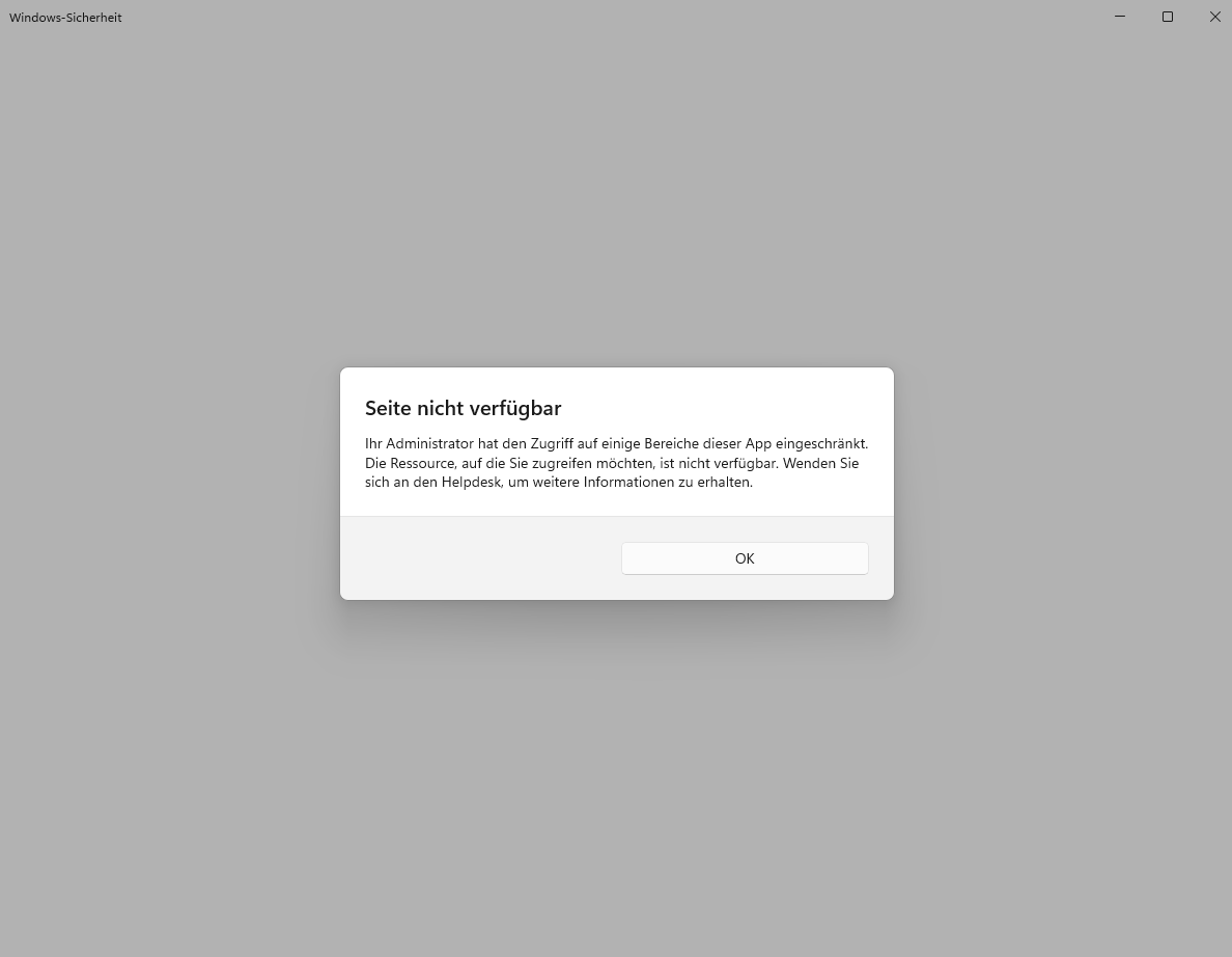

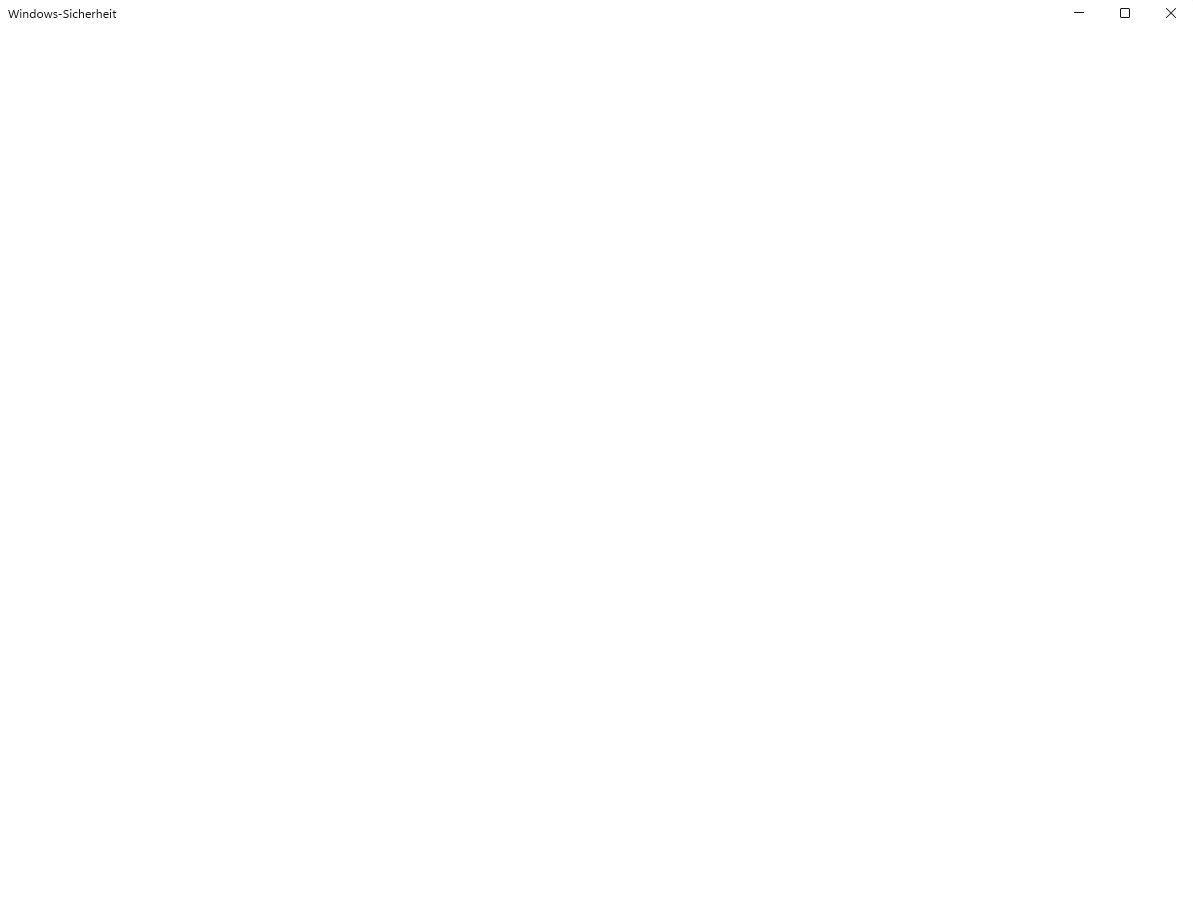

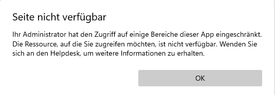

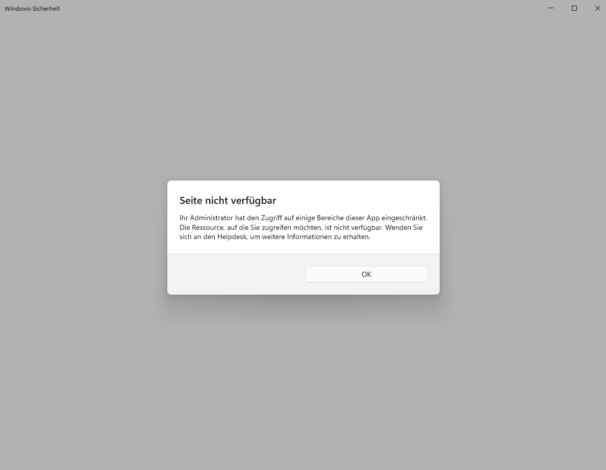

Problem 1: Bild1
Gerade neu aufgesetzt und ich kann Windows Sicherheit nicht öffnen.
Woran kann das liegen?

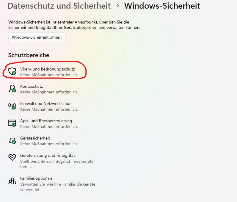

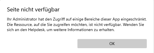

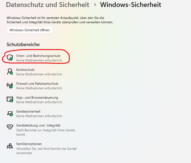

Problem 2: Bild3+folgende

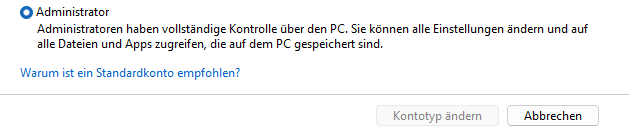

Mir wird gesagt ich sei kein Admin, wie man aber sehen kann bin ich Admin, oder gibt es dort noch eine weitere Barriere?
Ich glaube, dass ich dort bereits in der Vergangenheit mal daraufklicken konnte.

Wie mache ich das?
Wundert mich eigentlich, weil ich das bis jetzt immer so gemacht habe, seitdem ich diesen Computer besitze.
Da muss sich wohl was eingeschlichen haben
Dort?

Das ist ein bekanntes Problem. Deswegen muss man nicht 10x neuaufsetzen.
Zumal unter "PC zurücksetzen" mittlerweile solche Optionen zur Verfügung stehen und keine Reste von der Vorinstallation übrig bleiben.
Versuche folgendes:
Starte Powershell mit Administratorrechten und gib folgende Befehle ein:
Code:
Set-ExecutionPolicy Unrestricted
Code:
Get-AppXPackage -AllUsers | Foreach {Add-AppxPackage -DisableDevelopmentMode -Register "$($_.InstallLocation)\AppXManifest.xml"}
Gehe dann in die Einstellungen -> System -> Systemkomponenten
Dort zu "Windows-Sicherheit" -> auf die 3 Punkte -> Erweiterte Optionen
Dort dann auf "Beenden" und danach auf "Reparieren"
Starte das System danach neu und schau, ob es wieder geht.

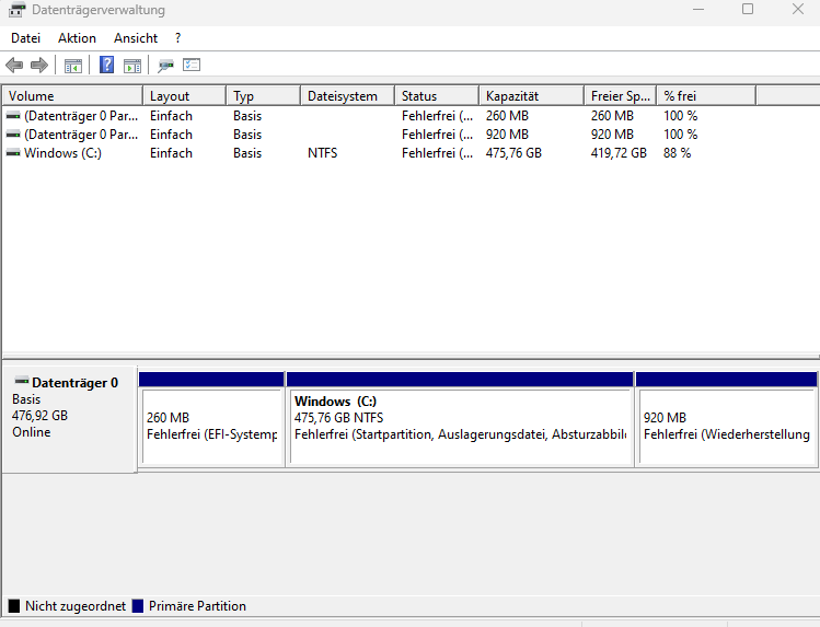

Eventuell gibt Probleme mit der Hardware insbesondere Datenträger, die solche Probleme verursachen können.
Ich habe zuvor bereits bemerkt dass der Windows Security Bereich blackscreen(dunkle einst) hatte daher neu aufgesetzt.
