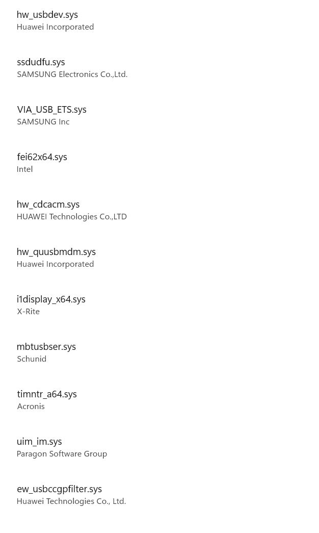

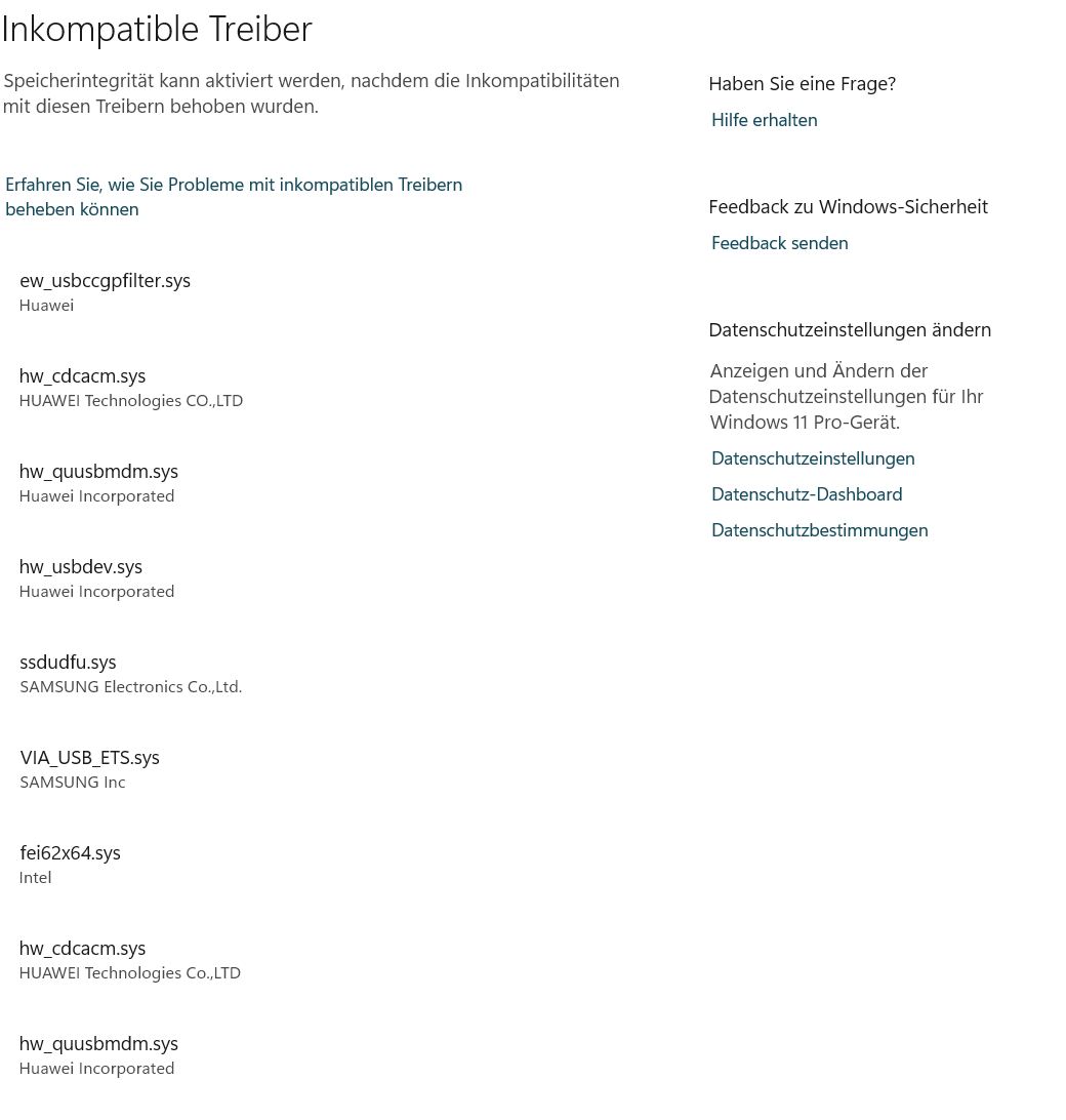

Ich kann die Speicherintegrität nicht aktivieren. Es kommt dann die Meldung "Speicherintegrität kann nicht aktiviert werden. Beseitigen sie alle Inkombalitäten mit inkombatiblen Treibern". Betr. Huawei: Das war mein altes Smartphone und ist schon lange weg.

Freiherr07 schrieb:
Aber auch der Rest sagt mir nichts.
Mir auch nicht solang ich nicht die Hardware des Computers kenne um die es geht (komplette Rechnerangaben, Screenshot Gerätemanager inkl. ausgeblendeter Geräte, installierte Software)
Diie Treiber von z.B. Acronis, Intel und Samsung sollen das verhindern? Seltsam.
Wieso wird die Hardware nicht genannt? Wieso wird nicht mal die Windows Version genannt?
Dann mal die alten Treiber entfernen.
Lass mich mal weiter raten: Du hast/hattest mal ein Samsung Smartphone, oder einen Samsung Monitor?
Auch hier mal in den installierten Apps & Gerätemanager alles löschen was mit Huawei & Samsung zu tun hat.

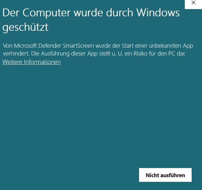

Die Software von github kann ich nicht starten, es erscheint eine Fehlermeldung:'
Auf "Weitere Informationen" klicken und dann "Trotzdem Ausführen" wählen.

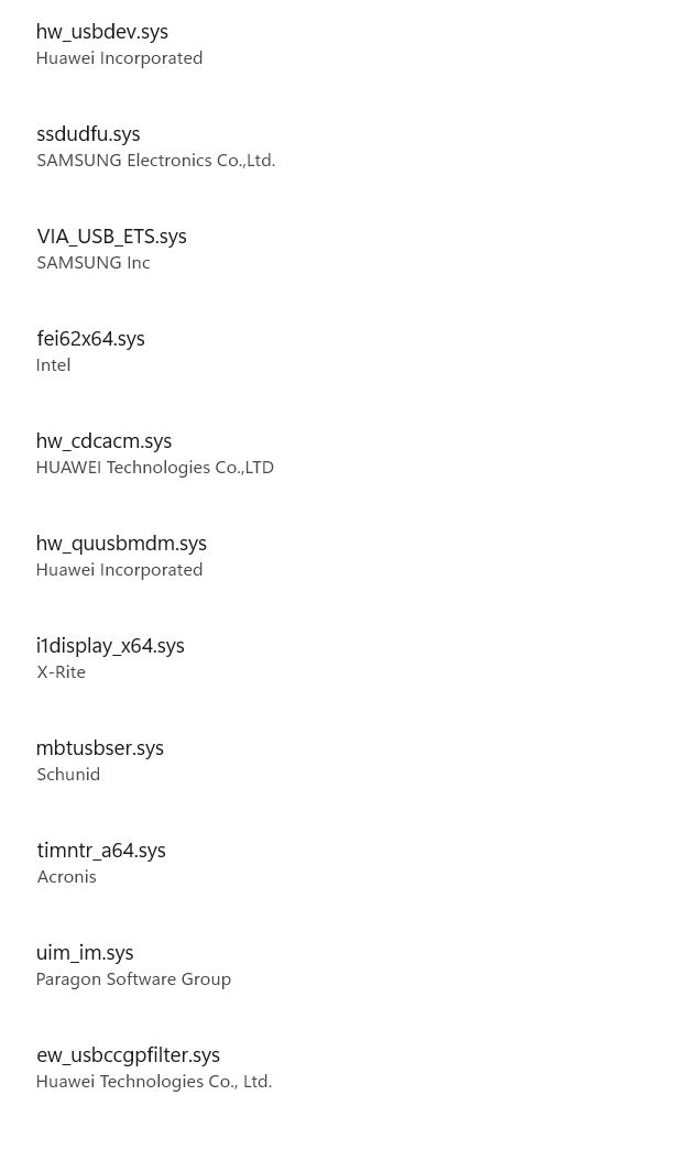

OK, gemacht. Es wurden 9 Programme gefunden und aktualisiert. Mit dem Driver Store Explorer habe ich 13 inf-Dateien gefunden, deren Name den von Windows bemängelten Dateien entspricht, nur eben nicht sys.
Ist es richtig, diese zu löschen?
@ JumpinCat
DANKE!! Ich habe die inkompatiblen Treiber entfernen und die Schutzfunktionen danach aktivieren können. Super Hilfe 👍
