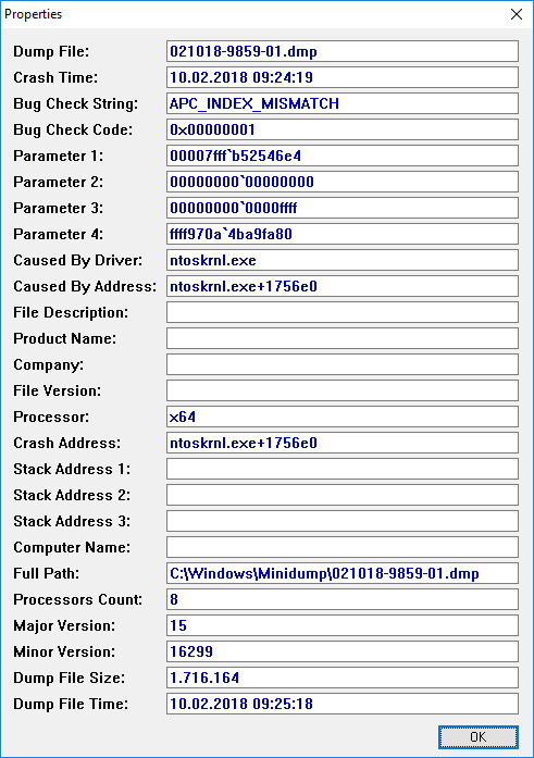

Hier noch ein Screenshot vom ausgelesen Bluescreen.
Edit: wollte mit dem driver verifier mal Treiber kontrollieren. Der wollte dies für alle Treiber nach einem reboot tun. Jetzt startet der Rechner nicht mehr und ich erhalte bei jedem Start einen Bluescreen von dem. Verifier. Scheint also tatsächlich treiberproblem zu sein, nur welcher ist es?
Das Problem trat bisher nur in Assassins Creed auf. Im abgesicherten Modus wird meines wissens der Grafikkartentreiber nicht geladen. Damit ist denke das Starten des Spiels auch nicht möglich. Im abgesicherten Modus konnte ich den Verifier zumindest reseten und damit nach meinem missglücktem Versuch Windows wieder starten.
Definitiv verursacht der Treiber ntoskml den Absturz des Verifiers. Zu dumm das der direkt zu Windows gehört.
