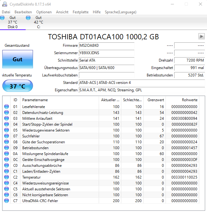

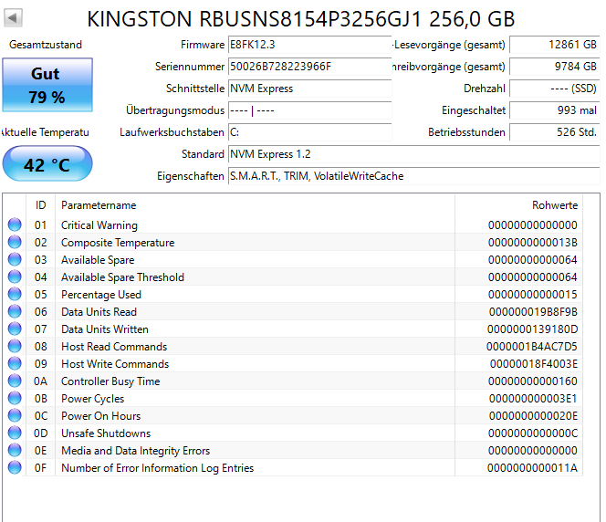

Sowas hat aber meistens einen Grund. Das letzte Windows, das sich bei mir ohne Grund zerlegt hat war ein Windows 98, vielleicht noch XP.
Lad dir trotzdem mal CrystalDiskInfo und poste Screenshots mit allen Werten von allen Festplatten. Nicht, dass dein frisches Windows in kurzer Zeit wieder Schrott ist.
Fällt dir da was auf?
Nein, beide sind OK. Dann wars wohl wirklich nur Pech.
