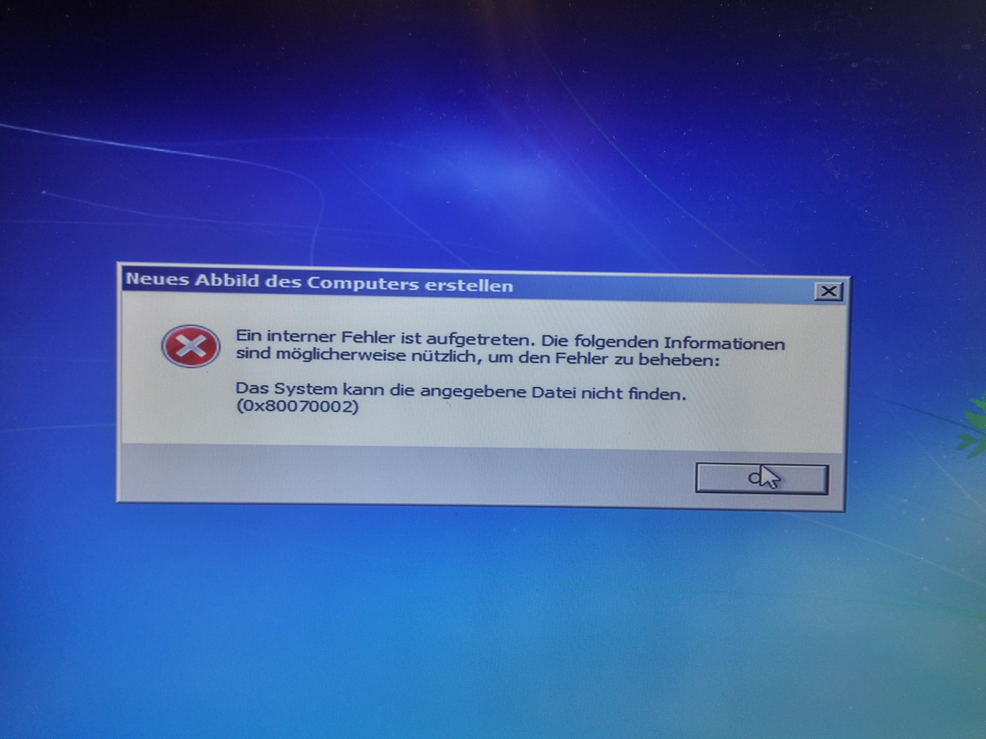

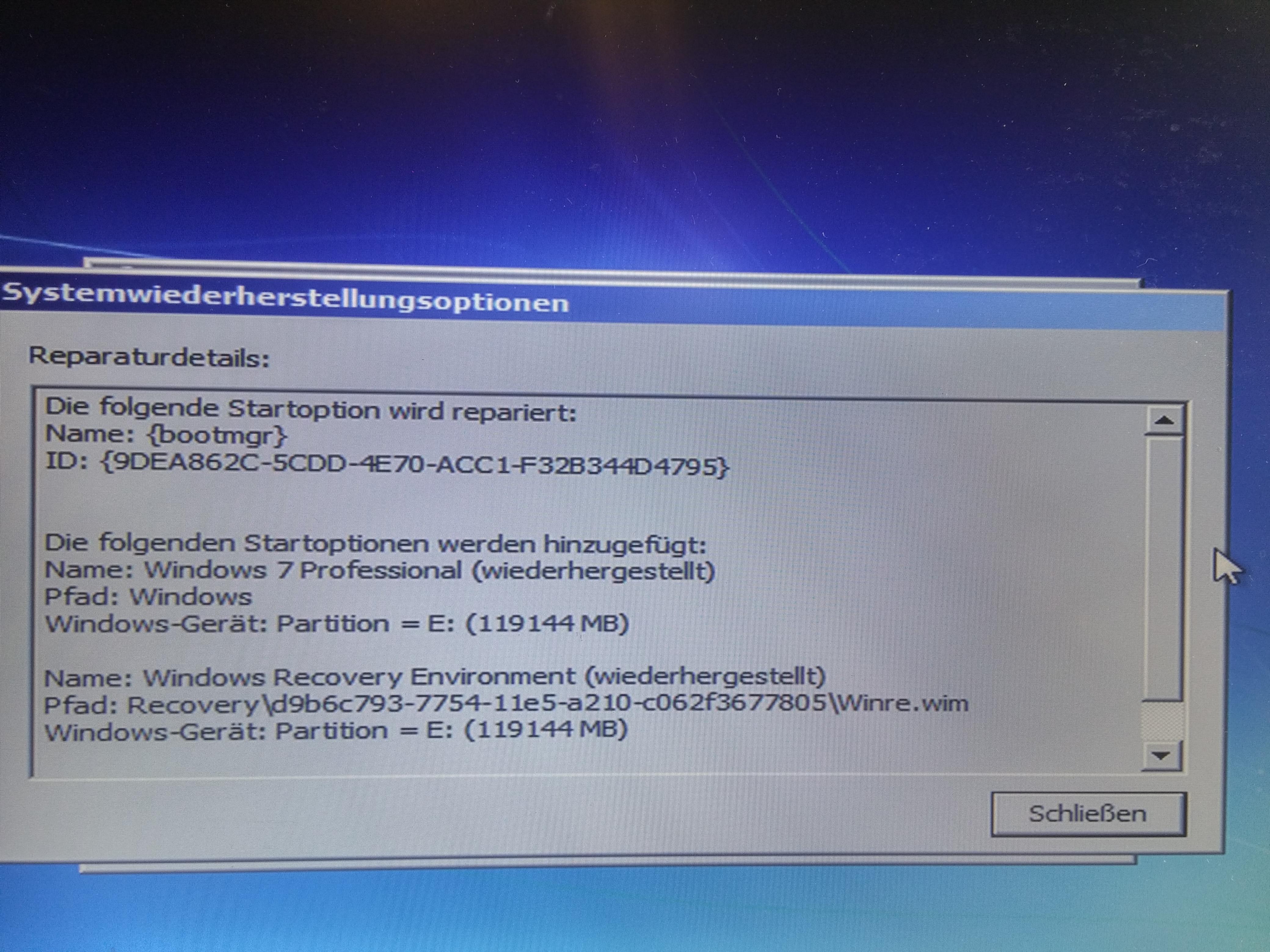

mein Windows 7 Professional hat kürzlich ein automatisches Update beim Herunterfahren aufgespielt, seitdem kann ich nicht mehr starten.
Während des Boots wähle ich im Grub (Ubuntu 14.04 im Dual Boot) das Windows 7 System aus und als nächstes kommt nur noch ein Blackscreen mit einem blinkenden Cursor am oberen rechten Bildrand.
Habe per Live-USB (mit dem selben Iso wie auch seinerzeit installiert wurde) eine Reparatur versucht, diese scheitert jedoch.
Und beim googlen hab ich bisher auch keine funktionierende Lösung gefunden :(
Zwei Bilder zur Fehlermeldung dazu im Anhang!

Direkt geholfen hat es leider nicht. Dafür aber folgendes:
Für das Booten des Win7-Live USB einen USB2 statt USB3-Port benutzen. Zwar hat die Windowsinstall unter USB3 gestartet, aber die Reparatur hat nicht funktioniert.
Unter USB2 absolut kein Problem, wenige Sekunden später läuft alles wieder -.- Kopf -> Tisch!!! Mehrfach!!!
