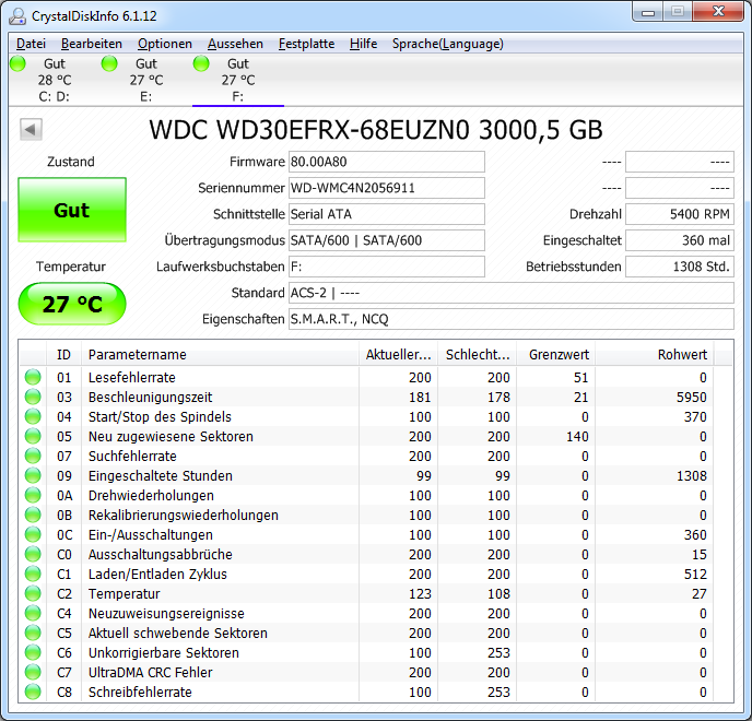

Also die HDD-LED Blinkt den ganzen Start über.
Hier schon mal der Screen der Smartwerte.
EDIT: Portwechsel brachte auch keine Änderung.

Hast sie denn jetzt nochmal an nen anderen Controller gesteckt? Und ansonsten, es ist doch nicht soooo schlimm wenn das booten ein bisschen länger dauert. Du startest den rechner ja nicht 30x am tag. Und die red ist ne schöne zuverlässige platte.
