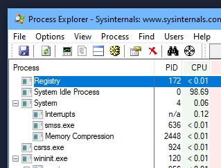

Moin,
das ist zwar mehr eine Unannehmlichkeit als ein echtes Problem, ich würde aber trotzdem gerne verstehen was abgeht.
Win10 schiebt den Arbeitsspeicherinhalt von Systemprogrammen beim normalen Herunterfahren auf die Festplatte, um beim erneuten starten schneller einsatzbereit zu sein. Wenn man Win10 neu startet, geschieht das nicht und Windows muss nach dem Neustart alles von der Platte laden. So weit, so bekannt.
Allerdings brauchen manche Programme, allem voran der Task Manager stolze 15 Minuten um zu starten! Firefox hingegen ist praktisch sofort einsatzbereit, auch nach einem Neustart. Mit ist bewusst, das Windows oft benutzte Programme gerne im Cache hält, aber das erklärt trotzdem nicht, warum der Task Manager so lange braucht.
Ich benutze den ProcessExplorer als TaskManager-Ersatz, aber das sollte ja keinen Unterschied machen.

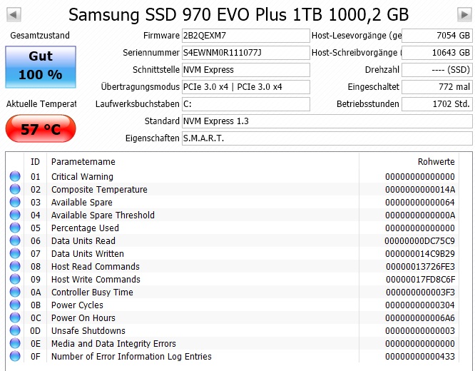

CrystalDisk:
CrystalDiskInfo 8.1.0 (C) 2008-2019 hiyohiyo
Crystal Dew World : https://crystalmark.info/
OS : Windows 10 Professional N [10.0 Build 19044] (x64)
Date : 2022/05/17 15:33:50

(5) Samsung SSD 970 EVO Plus 1TB
Model : Samsung SSD 970 EVO Plus 1TB
Firmware : 2B2QEXM7
Serial Number : S4EWNM0R111077J
Disk Size : 1000,2 GB
Buffer Size : Unbekannt
# of Sectors :
Rotation Rate : ---- (SSD)
Interface : NVM Express
Major Version : NVM Express 1.3
Minor Version :
Transfer Mode : PCIe 3.0 x4 | PCIe 3.0 x4
Power On Hours : 1702 Std.
Power On Count : 771 mal
Host Reads : 7052 GB
Host Writes : 10641 GB
Temperature : 54 C (129 F)
Health Status : Gut (100 %)
Features : S.M.A.R.T.
APM Level : ----
AAM Level : ----
Drive Letter : C:
-- S.M.A.R.T. --------------------------------------------------------------
ID RawValues(6) Attribute Name
01 000000000000 Critical Warning
02 000000000147 Composite Temperature
03 000000000064 Available Spare
04 00000000000A Available Spare Threshold
05 000000000000 Percentage Used
06 000000DC6040 Data Units Read
07 0000014C8B38 Data Units Written
08 0000136F8011 Host Read Commands
09 000017FC1E76 Host Write Commands
0A 0000000003F2 Controller Busy Time
0B 000000000303 Power Cycles
0C 0000000006A6 Power On Hours
0D 000000000003 Unsafe Shutdowns
0E 000000000000 Media and Data Integrity Errors
0F 000000000432 Number of Error Information Log Entries

Worauf genau ist windows installiert?
Welche programme starten alle mit / laufen im hintergriund?
was hast du da sonst alles an hardware?
madmax2010 schrieb:
Wo ist windows drauf instlliaert.
Nicht viel.
Es startet KeePassXC, Signal (auch leicht verspätet) und sonst nur Windows Dienste. Alles Andere wurde von mir verbannt.
Smartwerte in Textform finde ich mega unübersichtlich. Mit Windows-Taste + Shift + S kannst du Screens erstellen.
Um die anderen Laufwerke (außer dem Windows) für das Verhalten auszuschließen, diese vielleicht mal deaktivieren. Entweder, wenn möglich über das BIOS, oder eben Strom bzw. SATA-Kabel trennen.
Laufwerk 3 hat ein paar CRC Fehler (C7 Wert). Die sollten nicht mehr werden, sonst das SATA Datenkabel tauschen. Rest sieht unauffällig aus.
Windows befindet sich natürlich auf der C: Platte. Es wird aber auch weniger an einer ausgelasteten Platte liegen, als viel mehr irgendein Dienst, der nicht fertig wird. Neue Programme zu installieren z.B. scheitert genauso, wie die Datenträgerbereinigung zu starten.
Irgendwas blockiert Programme wie ProcessExplorer, und ich wüsste gerne was.
