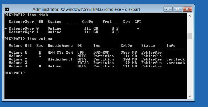

error: no such partition
Mmh... Kommt diese Meldung nicht vom GRUB einer Linuxinstallation?
Du kannst mit der Windows DVD versuchen, die Computerreparatur auszuführen.
Du kannst mit Diskpart die Partitonen auswählen (lis dis, sel dis, lis par, sel par) und dann per det par gucken, ob bei Active: Yes oder No steht. Vielleicht musst du nur die 100 MB (99 bei dir) active setzen, siehe: http://support.microsoft.com/kb/300415/de
PS: Und https://www.microsoft.com/resources...ddocs/en-us/dm_active_partition.mspx?mfr=true
Um active wieder rückgängig zu machen nimmt man inactive.
Wenn ich aber meine Partition 3 auf activ setzten will komm: Der Befehl activ kann nur auf mbr festplatten ausgefürht werde.
