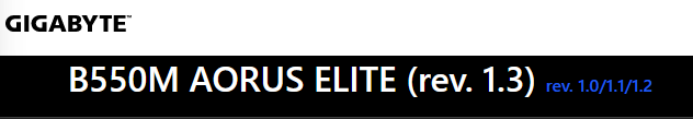

Von dem Gigabyte B550M gibt es 4 Versionen - Rev. 1.0/1.1/1.2/1.3
Kannst du sagen, welche es genau ist?
Oder weist du, ob die Biosversion des Boards aktuell ist?
Ja, ist 1.3
Kann ich nicht genau sagen, ich denke aber nicht, ich habe es auf jeden Fall nicht geupdated...
