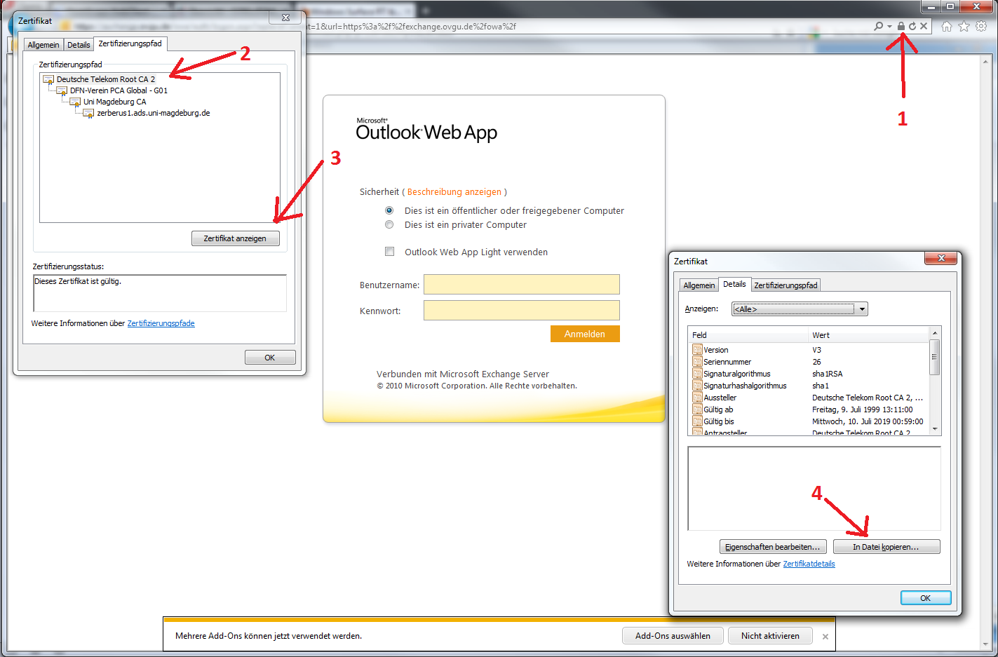

Das stimmt nicht.
log dich mitn IE über die WebApp ein und dann hast du oben rechts in der Adressleiste die Möglichkeit dir das Zertifikat anzeigen zu lassen und es runterzuladen(das oberste im Baum!). Das musste dann auf deinem RT mal installieren und es sollte funzen.
So hab ichs mitn WinPhone bei uns anner Uni mitn Exchange auch gemacht.
