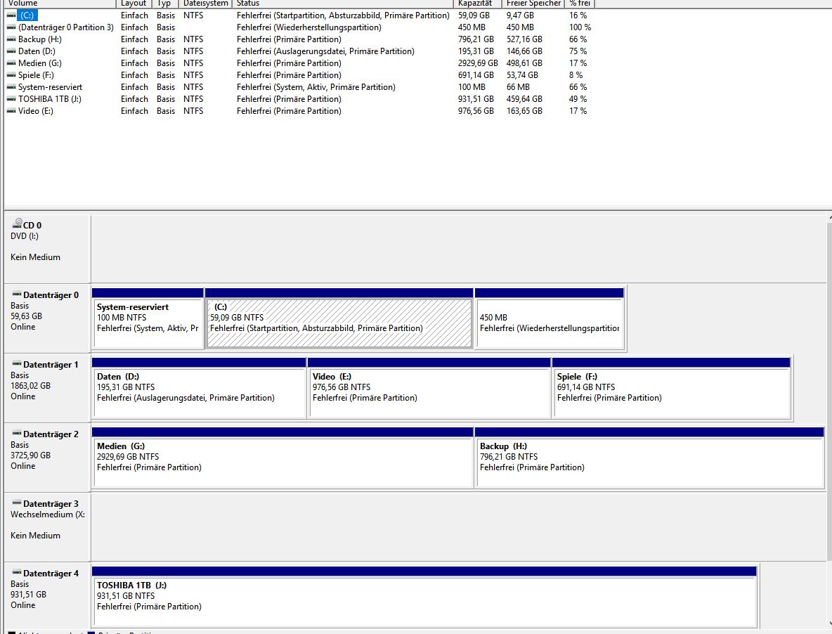

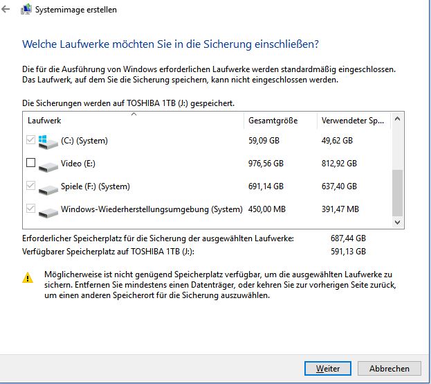

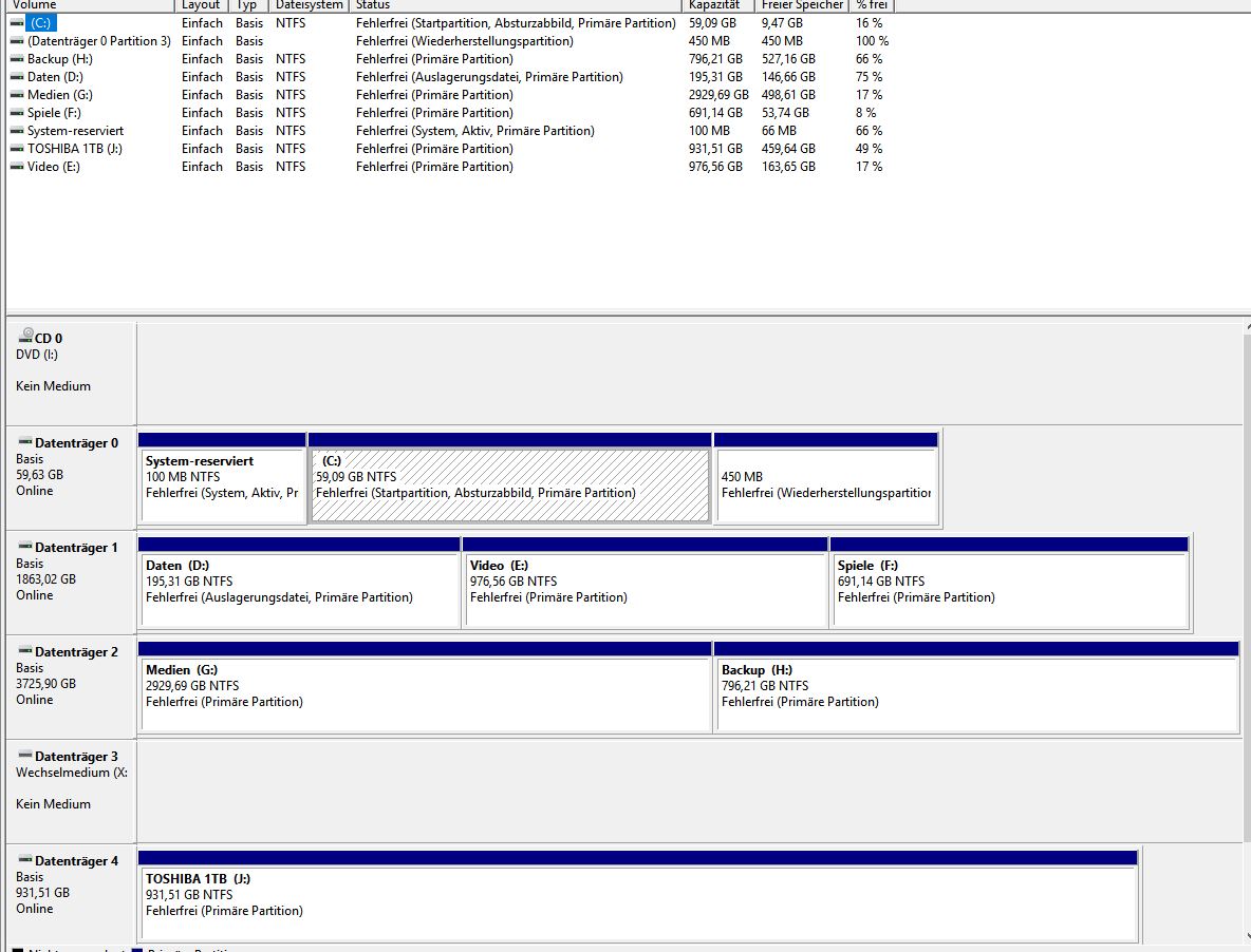

ich bin ratlos. Ich möchte gern unter Windows 10 ein Systemabbild erstellen:
  • ich wechsle zu "Sichern und Wiederherstellen (Windows 7)"
  • Klick auf "Systemabild erstellen"
  • ich wähle das Backup-Laufwerk an
  • jetzt kommt die Auswahl der zu sichernden Laufwerke

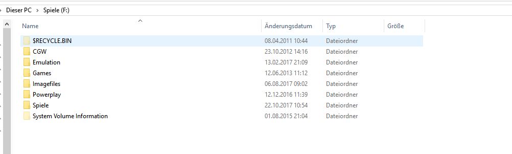

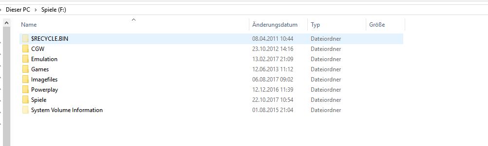

Und hier das Problem: Ich möchte NUR Laufwerk C: sichern. Ich kann aber Laufwerk F: nicht abwählen (grauer Haken und Bezeichnung "System"). Auf F: liegen aber ausschließlich Spiele, keinerlei Programme (außer Steam). Dadurch würde das Systemabbild 600 GB statt 50 GB groß!
Ich habe schon nach versteckten und Systemordnern gesucht, nichts zu finden! In der Datenträgerverwaltung ist F: eine ganz normale "Primäre Partition" wie alle anderen Partitionen auch. Die "Startpartition" ist C:, wie es sein soll.
Noch seltsamer: Ich habe versucht, die komplette Platte, auf der die Partition F: liegt, abzuziehen. Dann startet Windows gar nicht, obwohl C: auf einer separaten SSD liegt! Irgendwas entscheidendes muss also tatsächlich auf F: liegen, aber was nur? Wie kann ich das herausfinden? Ich befürchte, falls mir die Festplatte mit F: mal abraucht, muss ich das ganze System neu aufsetzenn...

Hi, wenn du bei der Installation von win7 die Festplatte mit F angeschlossen hattest, vermute ich mal, dass win7 irgendetwas auf F abgelegt hat und deswegen F zum System mit dazu rechnet. Man sollte bei der Installation von Windows immer alle weiteren Festplatten/SSD's trennen.
Alle Systemdateien einblenden - ist dann da was zu sehen. Trenne doch mal alle weiteren Festplatten und sieh ob Windows läuft.
F: ist ebenfalls als "System"-Festplatte (System) klassifiziert, es befinden sich also Systemdateien darauf.
Das deutet alles darauf hin, dass du bei der Installation die Nichtsystemplatten nicht abgezogen hast. Dadurch kommt es meist dazu,dass der Instatallationsvorgang einige Systemdateien auf andere Platten anlegt. Dadurch kommt es beim Sichern dann auch dazu, dass eben auch solche Dateien mitgesichert werden müssen. Lösung entweder Neuinstallation nur mit angeschlossener Systemplatte, oder mit den wirrnissen leben. (kann natürlich auch einmal zu nicht mehr funktionierendem System führen, wenn du die Datenplatte aus anderen Gründen einmal tauschen solltest.

Der Beschreibung nach hätte ich jetzt ein Bild der Datenträgerverwaltung erwartet, bei dem auf F: die Bootdateien liegen. Das ist hier offensichtlich nicht der Fall.
Das System wird wahrscheinlich nicht starten, weil es seine Auslagerungsdatei nicht findet. Die liegt auf D: und damit auf der gleichen Platte wie F:. Du kannst ja mal die Auslagerungsdatei testweise auf G: oder J: legen und dann erneut einen Startversuch unternehmen.

So, ich habe Steam gerade von F: deinstalliert und auf C: neu installiert. Kein Erfolg, F: wird weiterhin in der Sicherung weiter als "System" gekennzeichnet und lässt sich nicht abwählen.
Die Auslagerungsdatei habe ich ebenfalls auf H: verschoben. Ebenfalls ohne jeden Erfolg. Wenn noch jemand eine Idee hat... :p

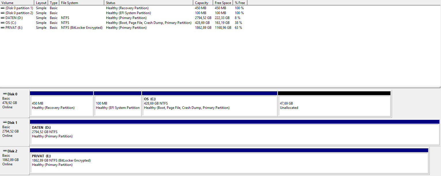

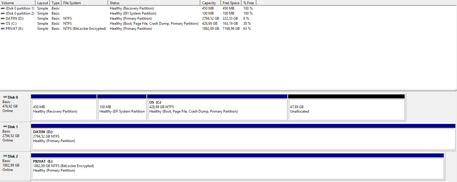

Ausgabe sieht dann wie folgt aus:
Zum Vergleich, siehe Screenshot der Datenträgerverwaltung im Anhang
Bei meiner WDC WD20EZRX-00DC0B0 (bitlocker) gibt es in der Datenträgerverwaltung nur 1 Partition. Das Script gibt mir aber noch eine zusätzliche 128 MB große Partition aus

          D Daten           NTFS                         4096 200 000 MB   150 180 MB    Healthy
Partition: 2
Size     : 1 000 000 MB
Type     : IFS
Offset   : 204 801 024 KB
GptType  :
MbrType  : 7
isBoot   : False
isSystem : False
isHidden : False
isActive : False
Volumes:
DriveLetter FileSystemLabel FileSystemType AllocationUnitSize Size         SizeRemaining HealthStatus
          E Video           NTFS                         4096 1 000 000 MB 167 349 MB    Healthy
Partition: 3
Size     : 707 726 MB
Type     : IFS
Offset   : 1 228 801 024 KB
GptType  :
MbrType  : 7
isBoot   : False
isSystem : False
isHidden : False
isActive : False
Volumes:
          F Spiele          NTFS                         4096 707 726 MB   54 482 MB     Healthy
WDC WD40EZRX-00SPEB0
PartitionStyle     : GPT
Size               : 3 815 448 MB
LogicalSectorSize  : 512
PhysicalSectorSize : 4096
isBoot             : False
isSystem           : False
SerialNumber       :      WD-WCC4E0590631
FirmwareVersion    : 80.00A80
HealthStatus       : Healthy
Partition: 1
Type     : Reserved
Offset   : 17 KB
GptType  : {e3c9e316-0b5c-4db8-817d-f92df00215ae}
MbrType  :
isBoot   : False
isSystem : False
isHidden : True
isActive : False
Partition: 2
Size     : 3 000 000 MB
Type     : Basic
Offset   : 132 096 KB
GptType  : {ebd0a0a2-b9e5-4433-87c0-68b6b72699c7}
MbrType  :
isBoot   : False
isSystem : False
isHidden : False
isActive : False
Volumes:
          G Medien          NTFS                         4096 3 000 000 MB 510 803 MB    Healthy
Partition: 3
Size     : 815 317 MB
Type     : Basic
Offset   : 3 072 132 096 KB
MbrType  :
isBoot   : False
isSystem : False
isHidden : False
isActive : False
Volumes:
          H Backup          NTFS                         4096 815 317 MB   539 707 MB    Healthy

OK, ich bin am Verzweifeln. Jetzt habe ich das gleiche Problem auf meinem HTPC im Wohnzimmer: Auch hier will ich ein Systemabbild erstellen, und Laufwerk E: lässt sich nicht abwählen! Dort ist NICHTS installiert, es lagern lediglich die (sehr großen) Spielebibliotheken von GOG und Steam drauf, sowie ein paar Emulatoren samt Spielen (die aber allesamt nicht installiert sind, sondern lediglich entpackt). Das Ganze scheint mir ein grundsätzliches Problem von Windows 10 zu sein. Wobei ich ja andererseits so ziemlich der Einzige bin, der betroffen ist... :(
Einfach die Festplatte Offline nehmen, dann geht es mit der Sicherung von C.
Hatte das gleiche Problem, Windows wollte immer G mit einwählen.
Gruß
Reaktionen: roCos
