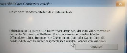

Hey Leute,
Ich habe den PC jetzt per USB Stick gebootet und mein Systemabbild per externer Festplatte angeschlossen, leider funktioniert es immer noch nicht.
Folgende Fehlermeldung kommt:
Fehler beim Wiederherstellen des Systemabbildes.
Fehlerdetails: Es wurde kein Datenträger gefunden, der zum Wiederherstellen der in der Sicherung enthaltenen Volumens verwendet werden könnte. Offlinedatenträger, freigegebene Clusterdatenträger oder Datenträger , die ausdrücklich vom Benutzer ausgeschlossen wurden,
Was mache ich falsch? Ich benutze genau das gleiche Laptop Modell (Lenovo Yoga 720-13IKB), wie ich es zum Zeitpunkt der Erstellung des Systemabbilds benutzt habe. Dieser besitzt zwei Festplatten: Windows (C:) mit 212 GB und Lenovo (D:) mit 24,9 GB insgesamt. Etwas seltsam, weil der Lappi ja eigentlich 256GB haben sollte?
Was mache ich falsch? Das Systemabbild hatte ich nach einem Windows 10 Update erstellt. Deswegen hatte ich meinen neuen Rechner auch geupdatet, bevor ich die Wiederherstellung versucht habe. Vielleicht doch noch mal auf Werkszustand zurücksetzen und die Wiederherstellung dann versuchen?

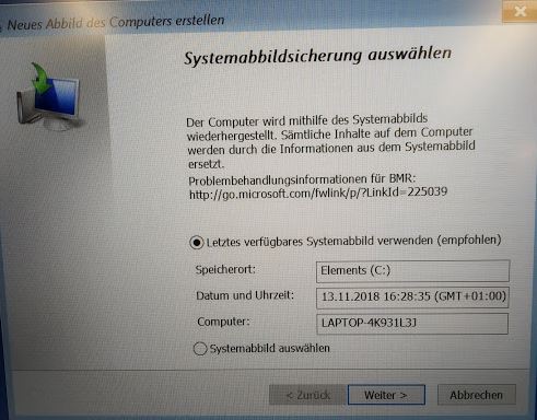

ich habe das gleiche Problem wie mein Vorredner. Wegen Rep. habe ich von dem Windows 10 Laptop ein Systemimage ohne Drittprogramm auf externer Festplatte erstellt. Zusätzlich noch einen Recovery-Stick. Jetzt PC wieder da, mich schlau gemacht wie ich das Image wieder installieren kann, aber an einem gewissen Punkt kommt die Fehlermeldung: "Zum Wiederherstellen des Computers muss das Laufwerk formatiert werden, auf dem derzeit die Windows-Wiederherstellungsumgebung ausgeführt wird. Fahren Sie zum Fortsetzen der Wiederherstellung den Computer herunter, starten Sie ihn von einem Windows-Installationsdatenträger oder von einem Systemreparaturdatenträger aus und wiederholen Sie anschließend den Wiederherstellungsvorgang. Ist kein Systemreparaturdatenträger verfügbar, haben Sie jetzt die Möglichkeit einen solchen Datenträger zu erstellen",
hier mal kurz der Vorgehesweise:
1. Externe Festplatte mit Image angeschlossen
2. PC ist an und deshalb drücke ich Shift Taste + Neustarten
3. In die Erweiterten Startoptionen
  • Problembehandlung / Erweiterte Optionen / Systemimagewiederherstellung
4. Als letztes Fenster: Systemabbildsicherung auswählen ; wird auch auf der externen Festplatte erkannt
5. Mit "Weiter" dann die Fehlermeldung
Was mache ich falsch? In den Erklärungen im Netz alles supi und nun ...
Eine DVD/ USB Stick mit Windows 10 drauf brauchts du und davon booten.
Bei Bild 2 (unten links die Computerreparatur)
https://www.computerbild.de/fotos/cb-Tipps-Software-Windows-10-installieren-Schritte-10965010.html#2
die Erweiterten Startoptionen aufrufen.
Es wird doch alles gelöscht, also kannst du doch nicht von Windows aus arbeiten.
Die Wiederherstellungsumgebung muss von DVD/ USB Stick gestartet werden.
Hallo Terrier,
vielen Dank für deine Hilfe. Ich habe nun den PC vom USB-Stick gestartet . Ich hatte erst noch das Problem mit einer Fehlermeldung (kein Datenträger gefunden, der zum Wiederherstellen der in der Sicherung ...->siehe Bild). Beim 3.Anlauf ist es dann ohne Fehlermeldung durchgegangen, warum auch immer.
Nun habe ich den Laptop wieder mit "alten" Stand. Vielen Dank
