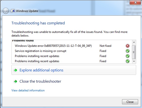

Fehler das nicht behoben werden konnte beim Troubleshooting
Nachdem ich das Troubleshooting zum 2.mal probiert habe, hats nur einen Fehler gefunden.
Dann konnte ich auch Windows 10 installieren, welches ich abgebrochen habe.
Nach langem warten kam ein Popup, das Updates verfügbar sind und ich konnte diese auch herunterladen und installieren.
Ich weiß nicht wie oder was genau kaputt war aber jetz gehts wieder.
Danke für die zahlreichen Antworten
