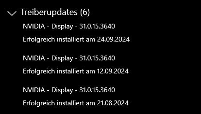

Ich habe letztens Windows 10 neu installiert (da neuer PC) und in den Gruppenrichtlinien und beim Geräte-Manager ausgestellt, dass er automatisch nach neuen Treibern suchen soll falls etwas im PC gerade über keinen Treiber verfügt.
Das tut er nicht, also muss ich offline sein wenn ich einen Treiber aktualisieren will !
Jetzt zu meinem Problem: da ich gerne GFE benutze aktualisiere ich meine GPU-Treiber gerne darüber. Wenn ich das aber tue wird in Windows Update (!) vermerkt, dass der Treiber aktualisiert wurde. Warum? Wenn man den Treiber über GFE aktualisiert sollte Windows Update nicht dazwischengrätschen und seine dumme Routine durchziehen.
Wenn ich das dann nachher in der Nvidia Systemsteuerung checke oder auch in GFE, steht da die richtige Treiberversion.
Trotzdem wurmt es mich, dass Windows Update das vermerkt. Wenn ich den Treiber restlos mit DDU beseitige (im abgesicherten Modus natürlich), den aktuellsten Treiber vorher natürlich lade und meine Internetverbindung trenne und nach einem Neustart komplett offline installiere ist alles wunderbar. Sobald ich aber mit dem Internet verbunden bin lädt der automatisch einen nicht mal aktuellen Treiber runter und installiert ihn.. oder wie über GFE steht bei Windows Update eine ältere Treiberversion auf die aktualisiert wurde obwohl das gar nicht stimmt.
Beim angehängten Bild fehlt halt der letzte Eintrag nach dem 24.9. weil ich das offline schön sauber gemacht habe... hätte ich das über GFE gemacht stände da wieder Murks.
Wer weiß hier Näheres über dieses Phänomen?

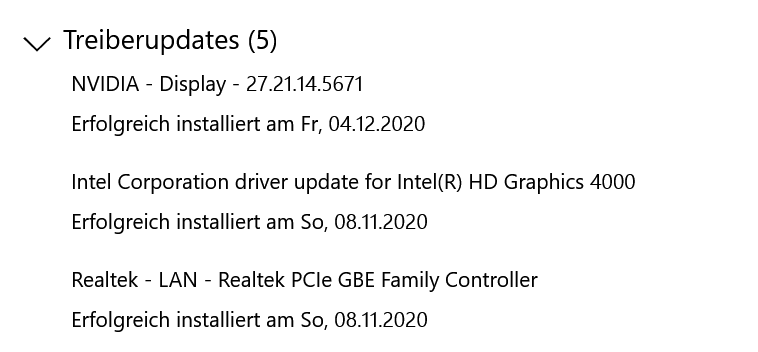

Schau bitte mal in deinem Updateverlauf nach und notiere dir die Zeiten und Versionsnummern deines GPU-Treibers. Ich wette, da ist mehr als nur ein Eintrag :evillol:

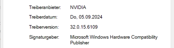

Bessser, ich stelle hier zwei Bilder rein:
Oben der Windows-Update-Verlauf, unten der aktuelle Treiber im Geräte-Manager.
Die automatische Treiberinstallation kam damals über Windows-Update, als ich das System neu aufgesetzt hatte. Danach niemals mehr.
