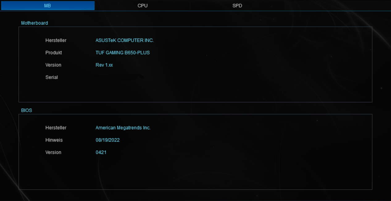

Mein ASUS TUF Gaming B650-PLUS wurde mit folgender BIOS Version ausgeliefert:
0412 mit AGESA 1001 patch G vom 19.8.2022
Von ASUS sind seitdem neue Versionen released worden, aktuell:
0823 mit AGESA 1003 patch A+D (Dateidatum 21.11.2022)
Das Update wurde nach Anleitung auf einen USB Stick gepackt, wie bei ASUS üblich umbenannt und wird beim nächsten Booten im BIOS von EZ Flash auch erkannt.
Problem:
Das Update läßt sich nicht einspielen.
Erst meckert das BIOS, das Update sei ja älter als die installierte Version. Das ist natürlich falsch.
Und wenn man dem Hinweis folgt, daß man ältere Versionen einspielen kann, indem man dies explizit in den BIOS Einstellungen zuläßt, so führt das nur zu einer weiteren Fehlermeldung:
"Selected file is not a proper BIOS!"
Ist dies ein bekannter Fehler oder mache ich hier etwas falsch?
Wie behebt man das Problem, über den Recovery USB Mechanismus?

Mal Bild vom Mainboard posten inkl Bezeichnung und Rev. und dann Link welches Bios du geladen hast und ein Bild wo man sieht wie du aus dem Bios versuchst zu Flaschen mit welcher Datei.

Problem gelöst.
Der Link, den ich verwendet habe, um die BIOS Datei herunterzuladen, stammte von einer Preisvergleichsseite und die verlinkte mein nicht-WIFI Board auf das WIFI Board. Da das nur eine zusätzliche Komponente ist nahm ich an, daß es für beide Boards nur ein BIOS gäbe. Das ist aber falsch, man muß für das nicht-WIFI Board zwingend das nicht-WIFI BIOS verwenden.
Die Fehlermeldung im BIOS war da ebenfalls irreführend, da die vorgesetzte BIOS Datei eben nicht zu alt sondern nicht kompatibel ist.
