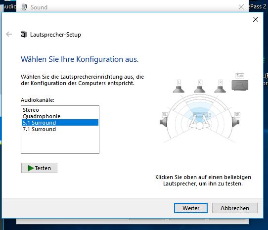

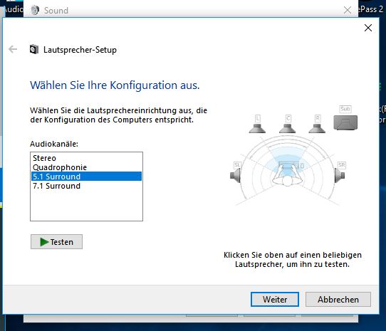

@xxMuahdibxx mit Audio Einstellung unter Win. meinst du unter Sound das Lautsprecher Setup oder? -> das ist auf 5.1 Surround screen shot füge ich hier an

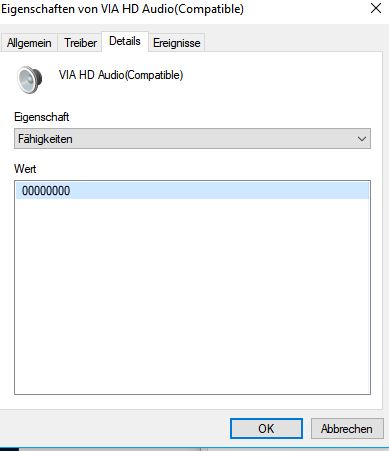

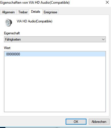

Vielleicht muss ich hir in der regedit den wert Korigieren ? (-> siehe Anhang) Eigenschaften von VIA HD Audio Fähigkeiten Wert 00000000

Ich verstehe dein Problem nicht, denn dein System (PC und Audio) arbeiten mMn. völlig korrekt.
Du gibst dem Soundsystem ein Stereosignal vor und das System spielt Stereo ab. Gib doch mal testhalber dem System Sourround aus indem du einfach mal ne Dolby Surround Demo runter lädst und abspielst, dann wirst du sehen, dass alle Lautsprecher was ausgeben.
Wenn dir der Bass fehlt bei Stereo, da der ja mit dem Center ein eigener Kanal ist, dann musst du einfach die Bassumleitung aktivieren.
