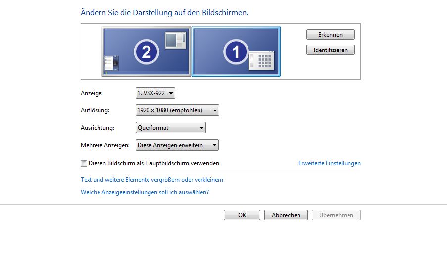

Seit dem ich gestern das Windows 7 neu installiert habe und ausversehen das HDMI Kabel vom TV nicht gezogen habe, (war dabei also noch verbunden) hat windows mir darauf hin die Bildschirme vertauscht.
Vor der Installation:
PC-Monitor Bildschirm Nr. 1 = TV Bildschirm Nr. 2
Nach der Installation:
PC Monitor Bildschirm 2 und TV Bildschirm Nr. 1
Was nun überhaupt nicht funktioniert! Eine weitere formatierung und neu installation hat auch nichts gebracht.
Auch wenn ich Meinen Monitor (also Nr. 2) als Hauptbildschirm markiere, bleibt er Nr. 2. Das Problem ist, das wenn ich den TV ausschalte, verschwinden ein paar Symbole vom Desktop wie zB. der Papierkorb.
So bald ich den TV wieder anschalte sind die Sysmbole dann wieder da, ich habe mein Heimkino über das HDMI Kabel mit dem TV verbunden, höre halt oft darüber Musik vom PC aus ohne den TV zu benutzen, vorher hat alles einwandfrei geklappt.

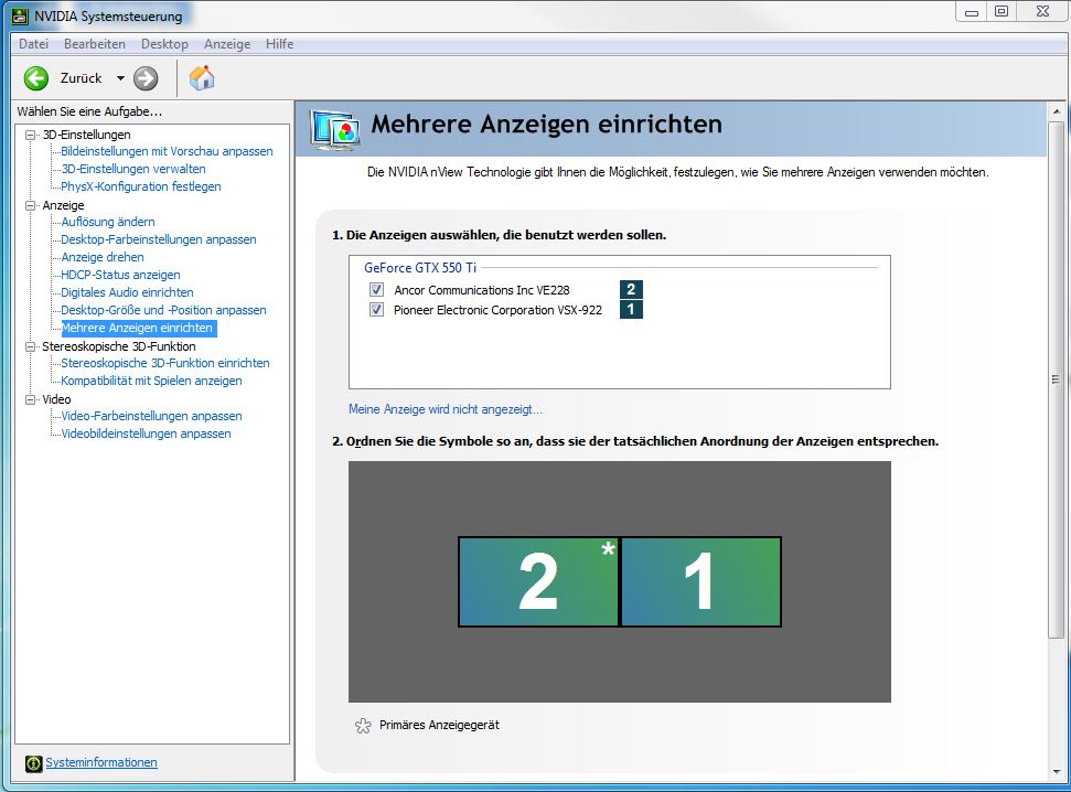

Da komm ich nicht weit, auch nicht anderst wie bei Windows selbst. Achja, habe die N-Vidia GTX 550 Ti.

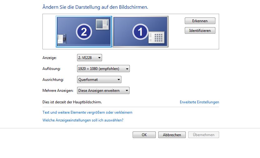

Ich hefte mal ein paar Screen´s ein, damit man das auch sieht:
Die Reihenfolge ist so richtig, der Hauptbildschirm links, damit ich die Dateien auf den erweiterten Bildschrim ziehen kann.
Aber wie gesagt, seit die Nummernfolge vertauscht ist, verschwinden so bald ich den TV aus mache, ein paar wichtige Symbole. :/

In der N-Vidia Systemsteuerung bin ich aber richtig? Ist das mit Treiber gemeint oder?

Also ich glaube die Zahl 1 und 2 sind nur dafür da die Bildschirme zu unterscheiden, das hat nichts mit der Priorität zu tun. Einfach unter der Windows Systemsteuerung die gewünschte Anzeige als primäre Anzeige einstellen, das funktioniert normalerweise immer direkt unter Windows, ohne beim Treiber etwas umzustellen.
AW: Windows vertauscht Bildschirme, riesen Problem! :/
das reicht nicht, wenn der tv aus ist und ich über das heimkino musik höre verschwinden ein paar symbole.
wenn ich den tv dazu schalte, sind sie wieder da...
aber vorher hat das ja auch geklappt, wo der tv nr 2 war....

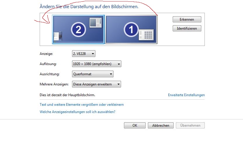

Schiebe den Monitor einfach per Drag & Drop vor den anderen Monitor ^^
bringt doch auch nichts^^
nr 2 ist mein haupt monitor, nr 1 mein fernseher = sollte eigentlich anderst rum sein, aber naja.
das mit dem Drag & Drop bezweckt ja nur, das ich die medien dann nach links, oder rechts ziehen kann, um sie auf dem tv wieder zu geben.
mein hauptproblem ist ja, das beim auschalten des tv´s ein paar symbole verschwinden was nicht sein darf.
