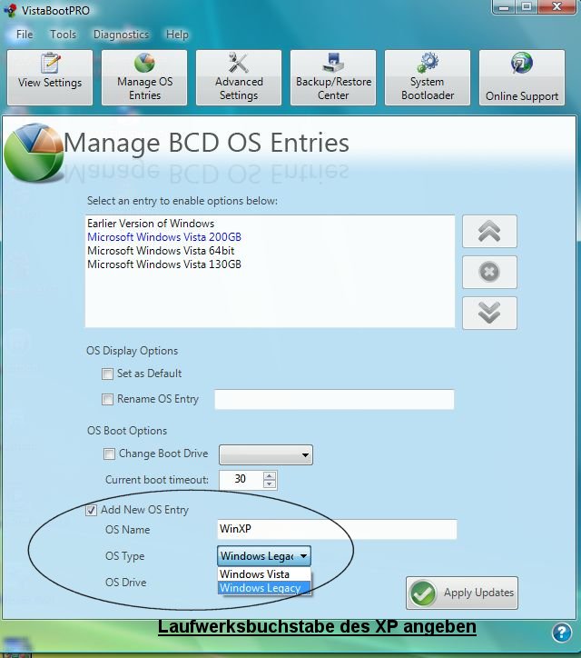

Ich würde die Vista DVD einlegen und reparieren lassen, ich denke mal das Vista den Bootloader dann wieder auf Partition 1 der Startplatte 1 schreibt was in deinem Fall diese XP-Partition ist.
Dabei handelt es sich speziell um den Ordner Boot und die Datei bootmgr im Hauptverzeichnis der XP-Platte.
Wenn das der Fall ist musst du im gestarteten Vista mittels Vista Boot Pro dann nurnoch das XP als Legacy Startsystem nachtragen.
Mit der Vista-Boot-DVD starten, Setup starten und nach dem Fenster mit den Ländereinstellungen "Computerreparaturoptionen" und da den Menüpunkt "Eingabeaufforderung". Hier schreibst du dann einfach den Befehl "bootrec.exe /Fixmbr" ein, gefolgt von "bootrec.exe /Rebuildbcd." (beides ohne ""). Danach befindet sich der Bootloader wieder im Ursprungszustand.
