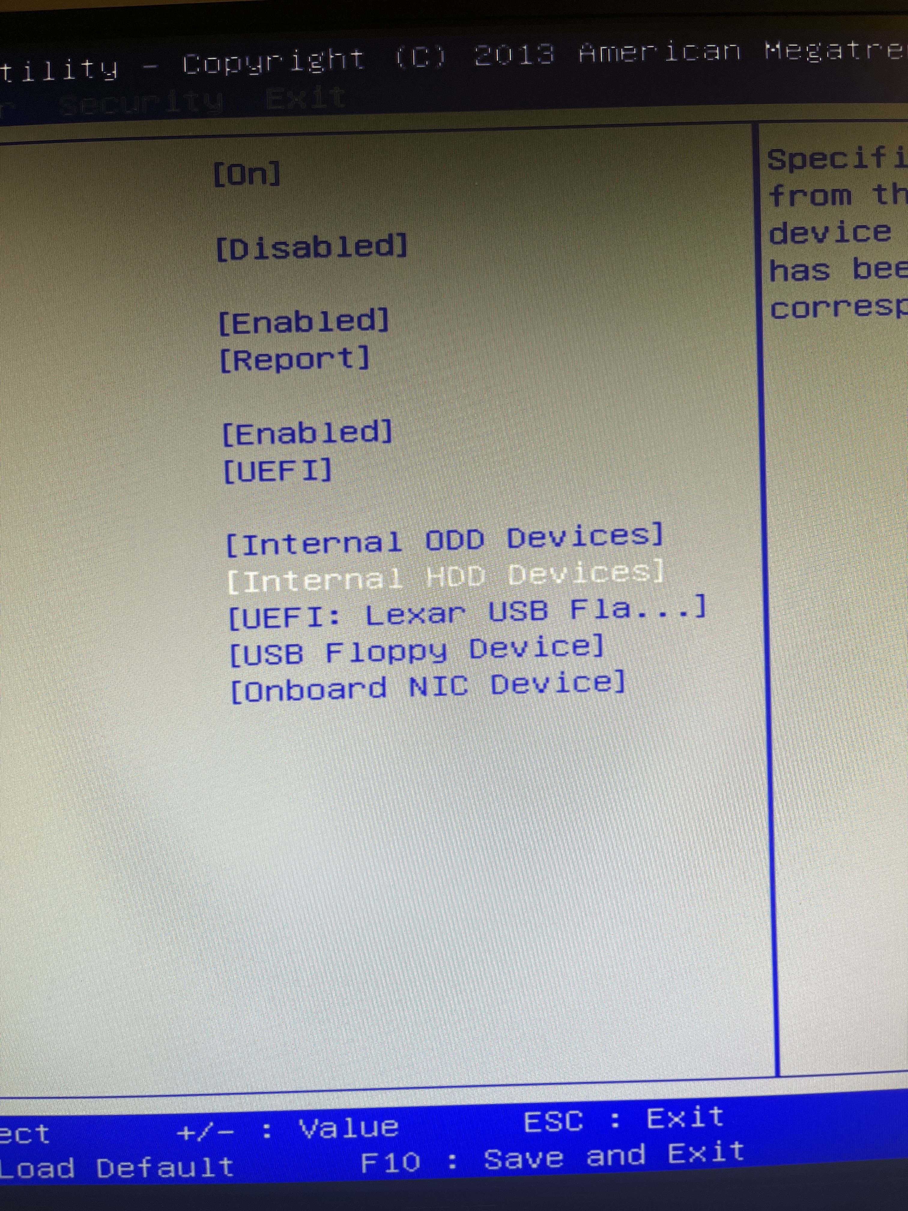

Das mit klonen funktioniert nicht. Ich habe ĂŒber bios auf ssd windows geladen aber der startet nicht ĂŒber ssd. Der startet jedes mal ĂŒber usb

Solange die SSD, nicht als UEFI GerÀt im Bios/UEFI auftaucht, wird der PC davon nicht starten.

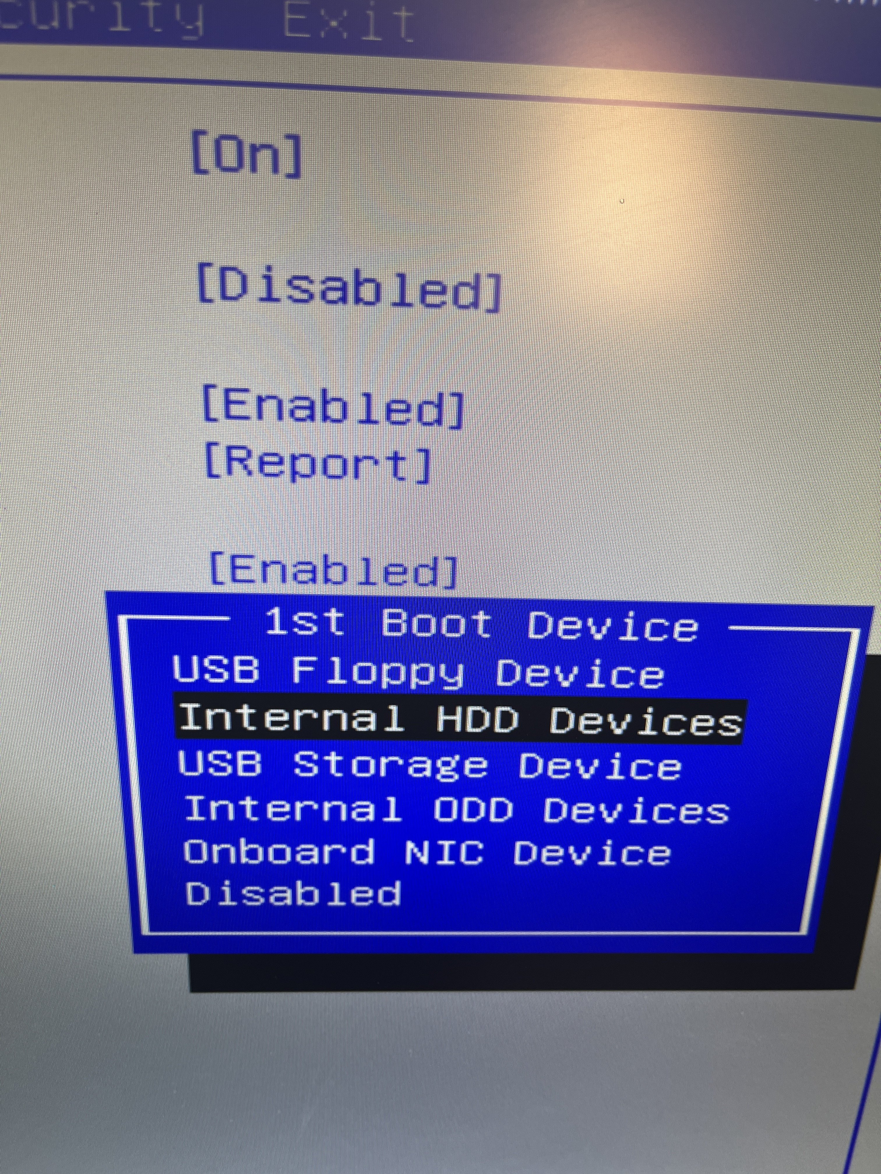

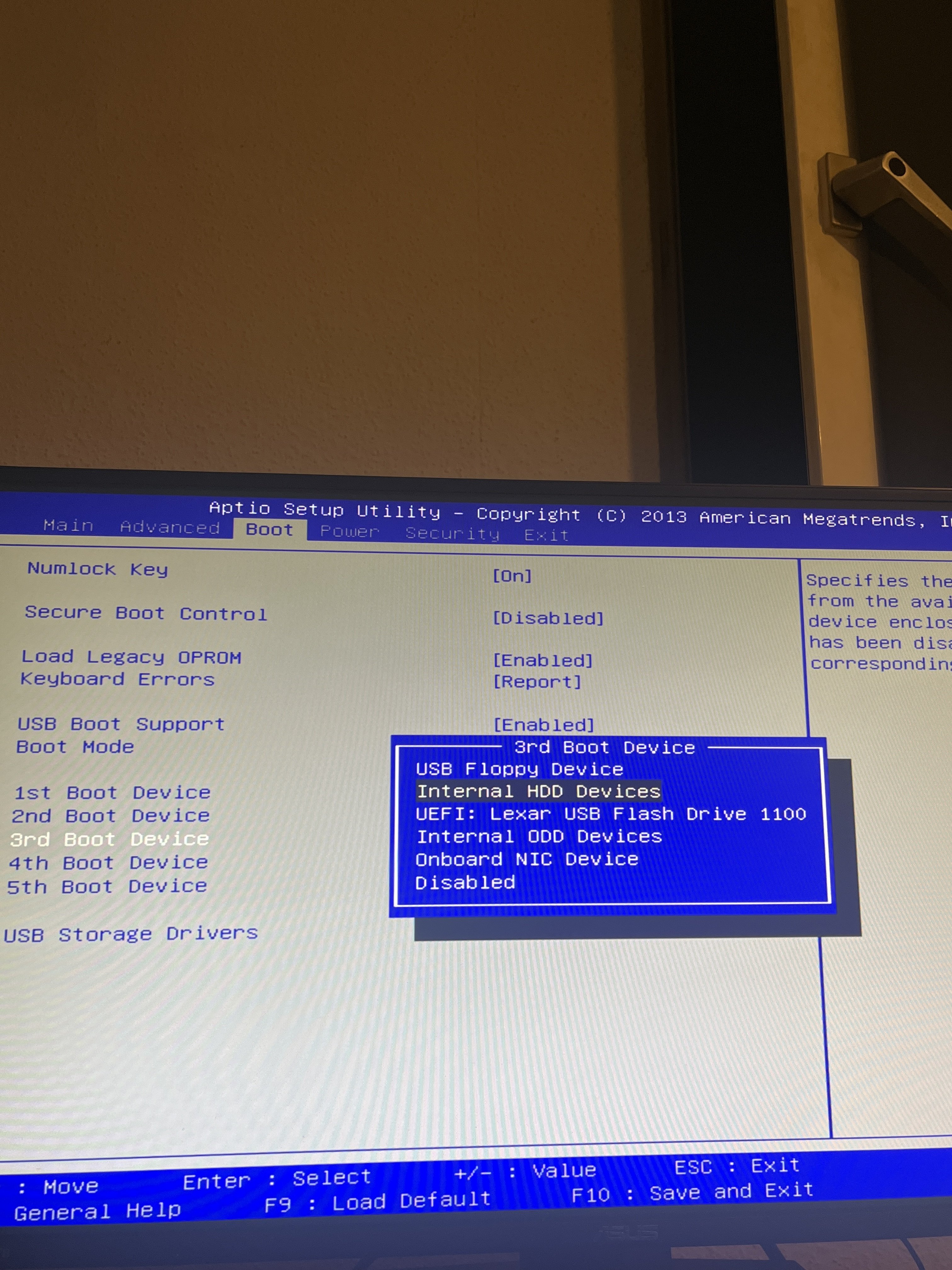

Es wird gelesen aber nicht in boot register erkannt
ErgÀnzung ()
Windows ist draufgeladen aber der startet jedes mal mit usb habe usb raus gezogen und dann habe ich nur zugriff auf bios

Was passiert, wenn Du UEFI deaktivierst und CSM akivierst?
Du hast alle nötigen Partitionen geklont. Kannst Du das Partitionsschema der SSD erneut zeigen?

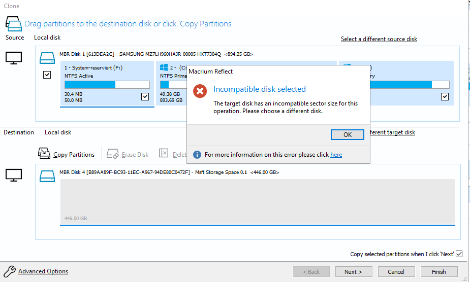

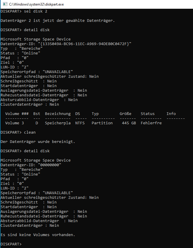

Es ist unfassbar. Einerseits dass man nicht unzweideutige SĂ€tze schreiben kann ;) und andererseits was Microsoft da mit dem Storage Spaces bzw. Speicherpool da treibtđŸ€Ż
Aus irgendwelchen nicht nachvollziehbaren GrĂŒnden landen bei manchen ja offensichtlich einfach so DatentrĂ€ger im Speicherpool, was dann im weiteren Verlauf (wie hier schön zu sehen) zu „lustigen“ Problemen fĂŒhrt.
Ich habe jetzt mal wieder den Testrechner bemĂŒht und zum ersten Mal ĂŒberhaupt einen Speicherpool mit einer einzigen SSD erstellt und oh Wunder; ich habe genau das gleiche Verhalten in Macrium đŸ€Ź
Aber es wird noch besser: Wird die SSD in Diskpart mit clean gelöscht, bleibt sie trotzdem ein „Microsoft Storage Space Device“ (mit 4096 KB Sektorgrösse) und kann somit immer noch nicht normal verwendet werden. Auch in einem anderen Windows oder WIndowsPE Stick das Gleiche!
Selbst das Anlegen eine neuen Partition Àndert nichts daran.
Man muss dieses Laufwerk und den Pool in der Speicherplatzverwaltung löschen und erst danach ist die SSD wieder ein "normales" Laufwerk.
Das erste Mal, dass Diskpart etwas nicht gelöscht kriegt đŸ€Šâ€â™‚ïž Vermutlich Absicht von MS.
Jetzt wÀre höchstens mal ein Test unter Linux Interessant, ob das Nullen des MBR mit dd etwas bringt.
Somit dĂŒrfte das die ErklĂ€rung fĂŒr alle Probleme hier sein. Auch die Windows Installation klappt natĂŒrlich auf so einem Laufwerk nicht mehr.

"Speicherplatz verwalten" öffnen und darin die SSD bzw den Pool damit löschen/entfernen.
Solange der Pool nicht weg ist und dir Diskpart die SSD dann nicht mit dem eigentlichen Namen anzeigt, ist die nicht zu gebrauchen. Es kann gut sein, dass du die im "Speicherplatz verwalten" erst wieder formatieren musst, weil du sonst den Pool nicht auflösen kannst.
Und benutze ruhig auch mal Google um zu lesen, wie man Laufwerke aus einem Speicherpool wieder entfernt ;) Da habe ich jetzt keinen Screenshot mehr davon angefertigt.

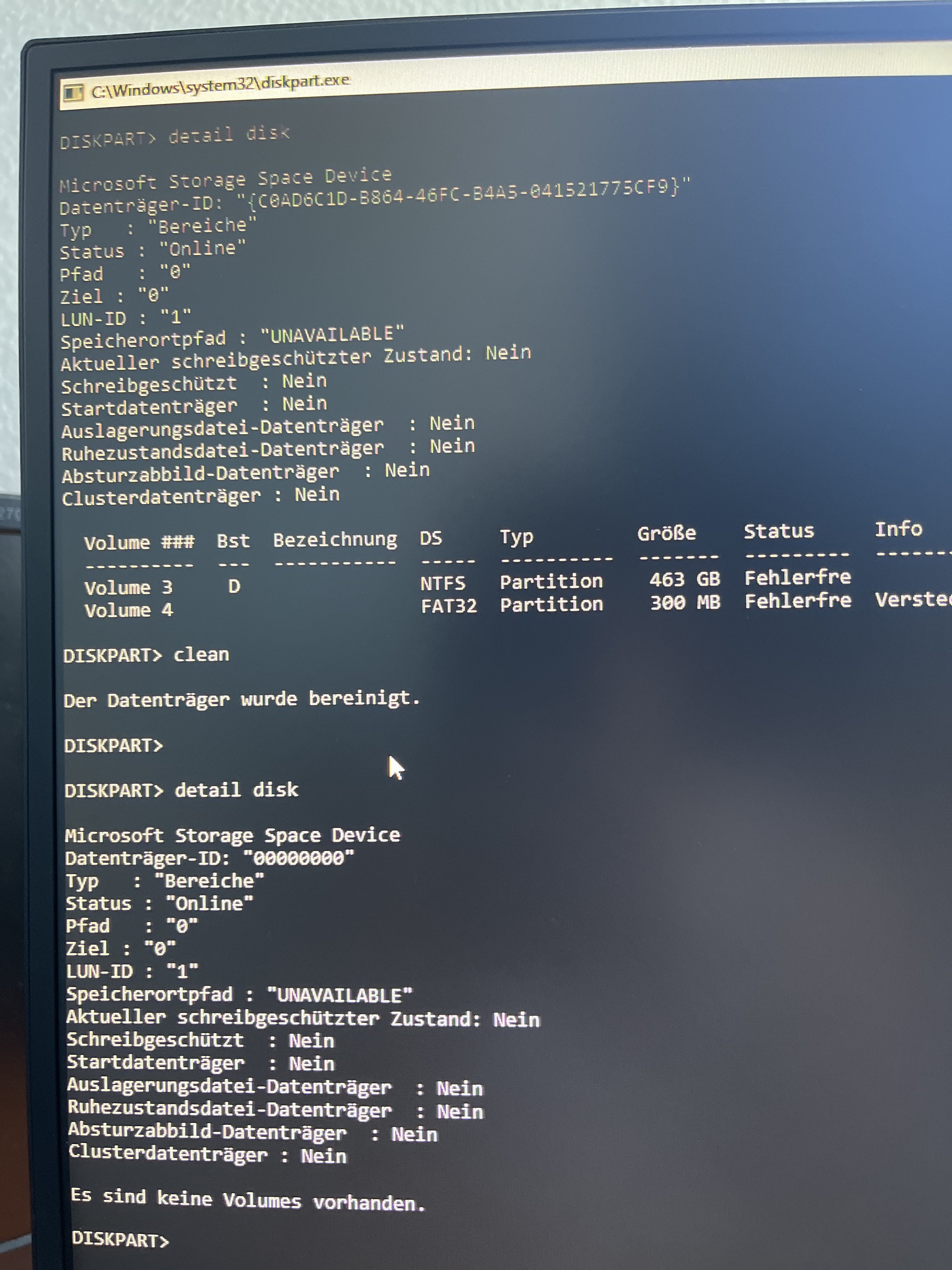

Was sagt den Diskpart zu der SSD bei Detail Disk?
Also Diskpart starten
Code:
list disk
sel disk x
detail disk
x durch die Nummer der richtigen SSD ersetzen.

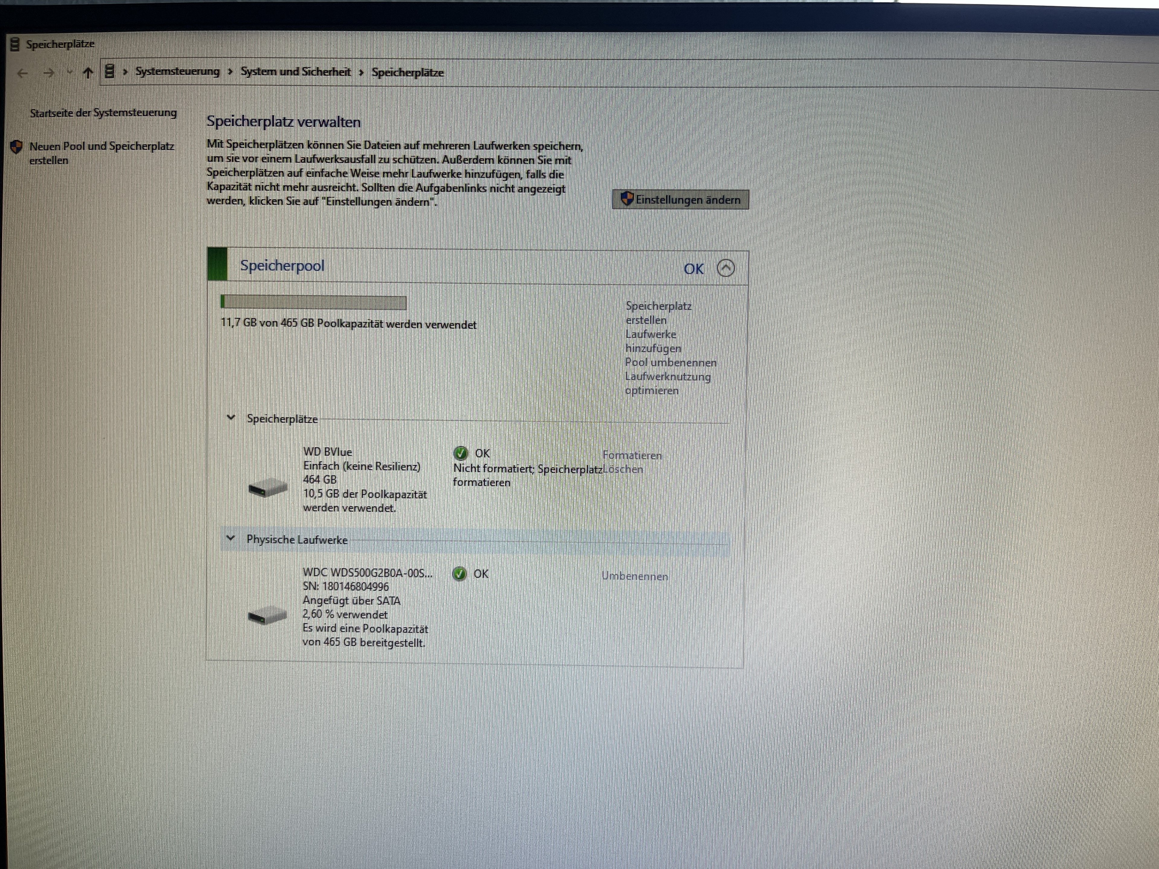

Zeig auch mal einen Screenshot von diesem „Speicherplatz verwalten“

Und jetzt sieht man auch, warum das nicht starten will/kann.
Lies Beitrag #29 mal ganz genau durch.

MentorGamer schrieb:
Also mĂŒsste ich mir ein neues zulegen.
Nein, du musst die SSD aus dem Pool entfernen und dann den Pool löschen. Das wurde doch alles schon gesagt. Erst wenn die SSD in Diskpart nicht mehr als „Microsoft Storage Space Device“ erscheint, kannst du diese normal verwenden.
Was ist daran nicht zu verstehen?
Google spuckt da wirklich genug Ergebnisse dazu aus:
https://www.dell.com/support/kbdoc/...s-10-new-ssd-nicht-erkannt-in-disk-management
Hab den pool gelöscht und auf diskpart zeigt er den normalen namen an. Ich versuche jetzt windows drauf zu booten.

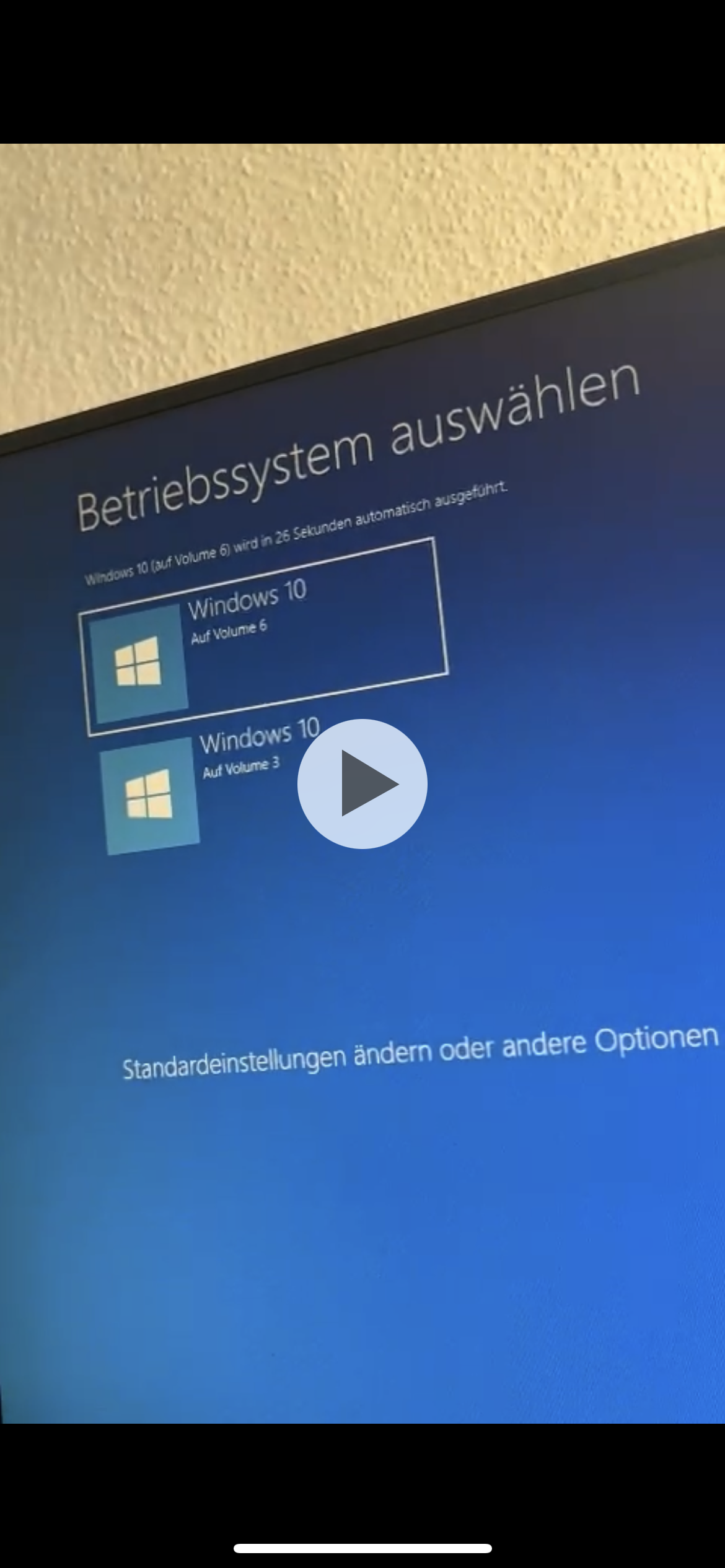

SorryđŸ„Č. Ich habe es jetzt geschafft zu runterladen wenn ich den pc jedesmal einschalte kann ich entscheiden ob ssd zu starten oder hdd. Ok weil da bei beiden windows drauf war.

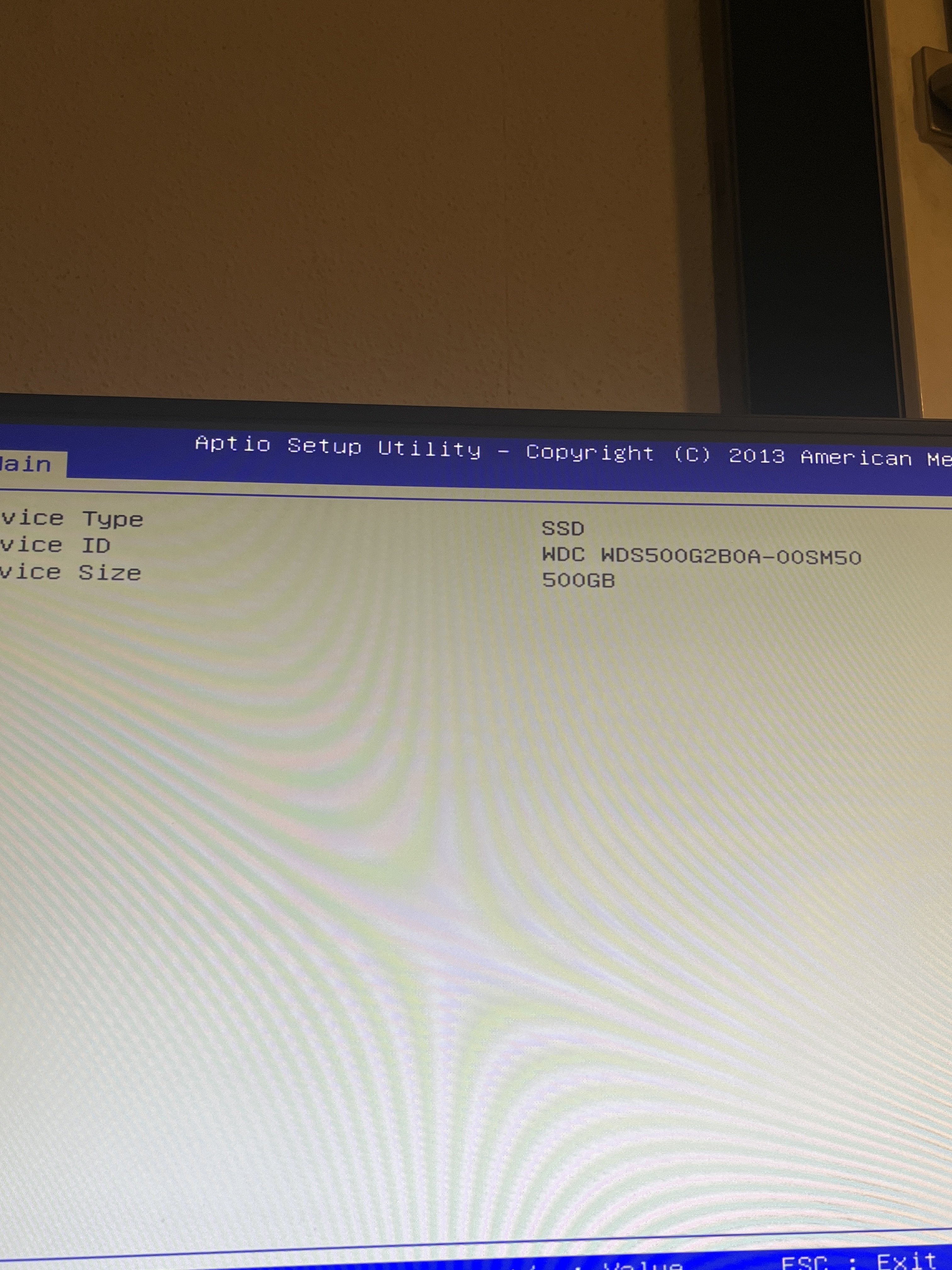

Habe jetzt hdd rausgenommen und ssd kann nicht gestartet werden.
