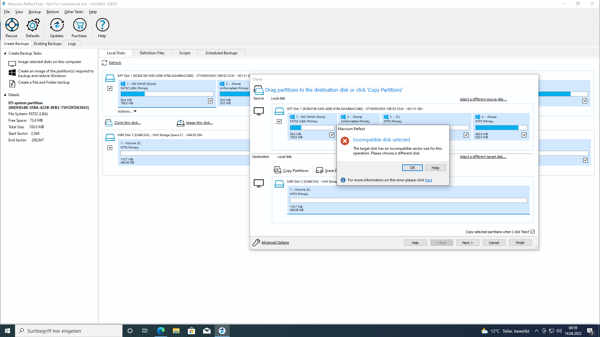

Servus Community,
ich habe hier ein Problem. Ich habe von einem Freund eine SSD bekommen, und da drauf wollte ich Windows draufladen. Das Problem ist es funktioniert nicht. Ich habe versucht Windows drauf zu booten hat aber irgendwie nicht funktioniert. jetzt wollte ich Windows drauf klonen aber die SSD nicht fähig dazu wäre. Von dem ich es bekommen habe, er hatte sein Windows auch drauf und hatte keine Probleme, ich hoffe ihr könnt mir helfen.
Danke im Voraus

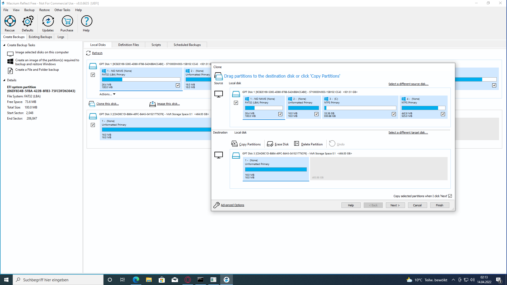

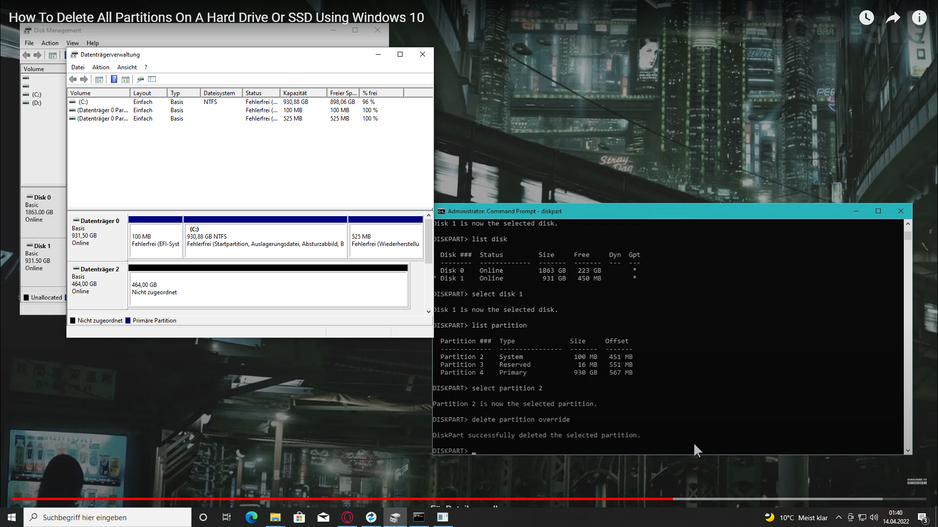

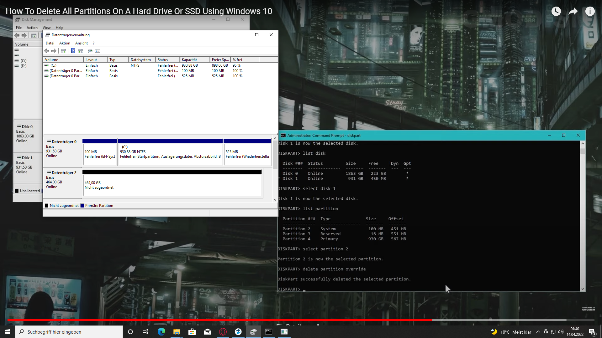

Laut erstem Screenshot ist die SSD mit 464 GB im MBR Stil initialisiert, das aktuelle Windowslaufwerk ist GPT. Daher wehrt sich der Klonvorgang.
Mit Diskpart die kleine neue SSD auswählen (Obacht! Nicht das aktuelle System nehmen) und dann mit dem clean Befehl Tabula rasa machen.
Danach in der Datenträgerverwaltung die Platte als GPT Laufwerk initialisieren oder das Klonprogramm machen lassen.

Beides ist jetzt GPT und funktioniert immer noch nicht.

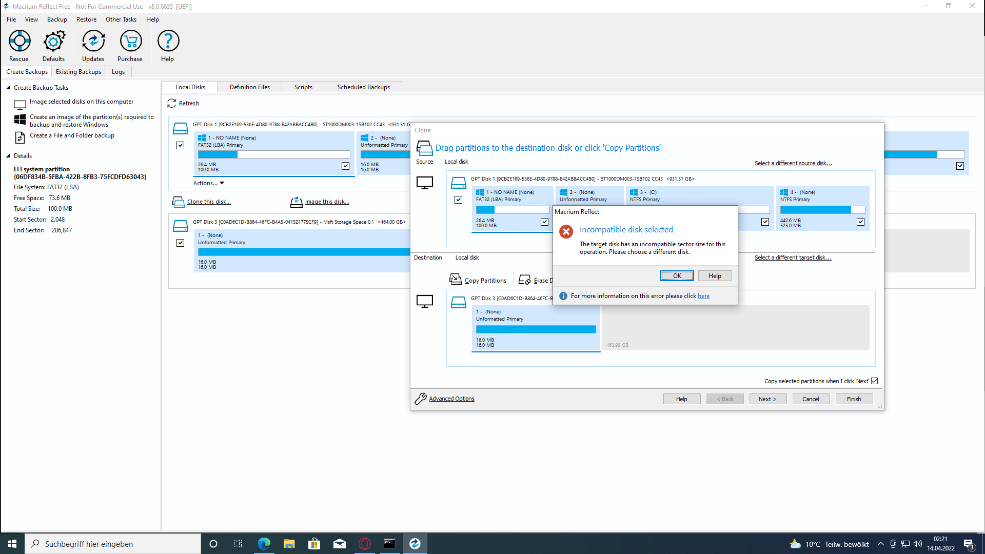

also immernoch selbe fehler wie vorhin

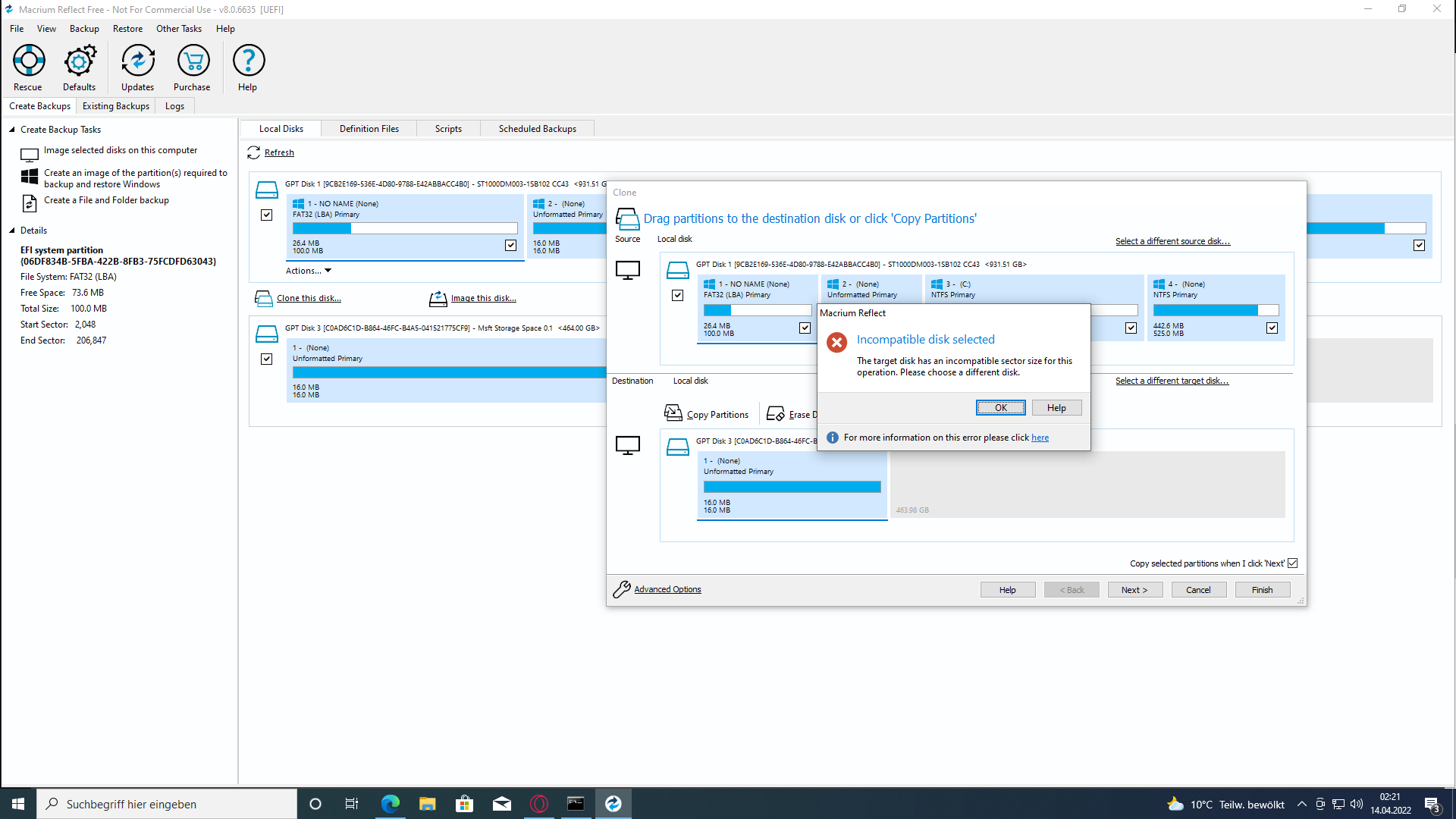

würde es helfen wenn ich ein anderes programm benutzen würde`?

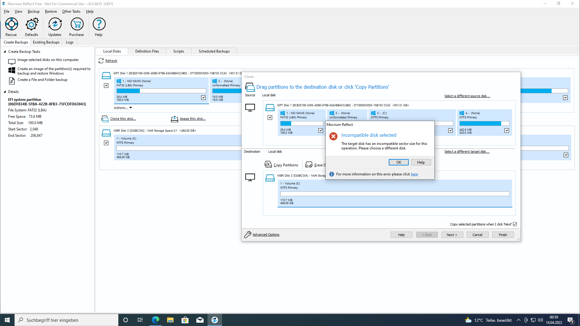

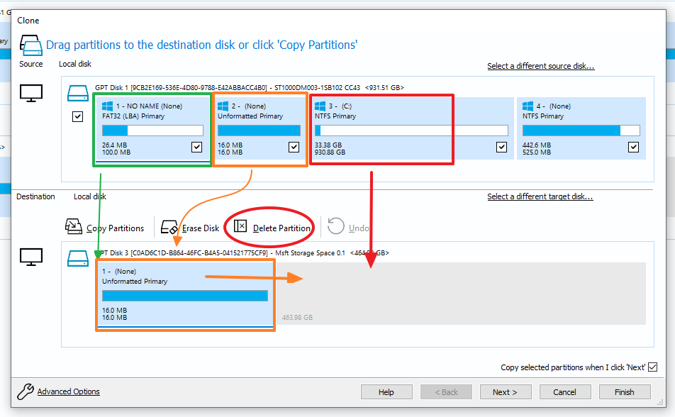

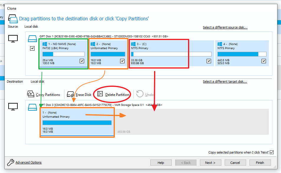

Die kleine orange 16MB-Partition (MSR) ist an der 1. Stelle auf der Zielplatte doch falsch. :confused_alt:
Dort gehört die grüne EFI-Partition hin.
Wenn man die Partitionen einzeln und eine nach der anderen in der korrekten Reihenfolge von oben nach unten zieht, sollte es gehen. Mit dem Button "Delete Partition" oder "Erase Disk" (wie von @LieberNetterFlo bereits gesagt) kann man die Zielplatte unten "leer machen".
Mit der dritten großen C-Partition (33,38GB) müßte Macrium eigentlich auch klar kommen.
Danach muß man aber hinter der 3. Partition noch Platz für die 4. Partition (Recovery?) schaffen.

Das Problem besteht darin, dass deine alte Festplatte eine andere Clustergröße hat. Alte Platten haben eine Größe von 512 Bytes pro Sektor, die modernen eine von 4096 Bytes pro Sektor. Die modernen können die 512 B/S auch emulieren, um kompatibel zu alten Systemen zu sein.
Damit kommt Reflect nicht zurecht (https://knowledgebase.macrium.com/display/KNOW7/Incompatible+Disk+Selected).
Um die Clustergröße zu ändern, musst du die HDD neu formatieren, was natürlich eine Sicherung der Daten voraussetzt (https://www.diskpart.com/de/articles/clustergroesse-aendern.html).
Du kommst also wahrscheinlich nicht drumherum, ein Image der HDD zu erstellen und dann kannst du dieses auf die SSD kopieren, anstatt zu klonen.
Ich kenne jedenfalls kein Programm, das mit den verschiedenen Clustergrößen ohne Datenverlust umgehen kann, lasse mich aber immer eines Besseren belehren.

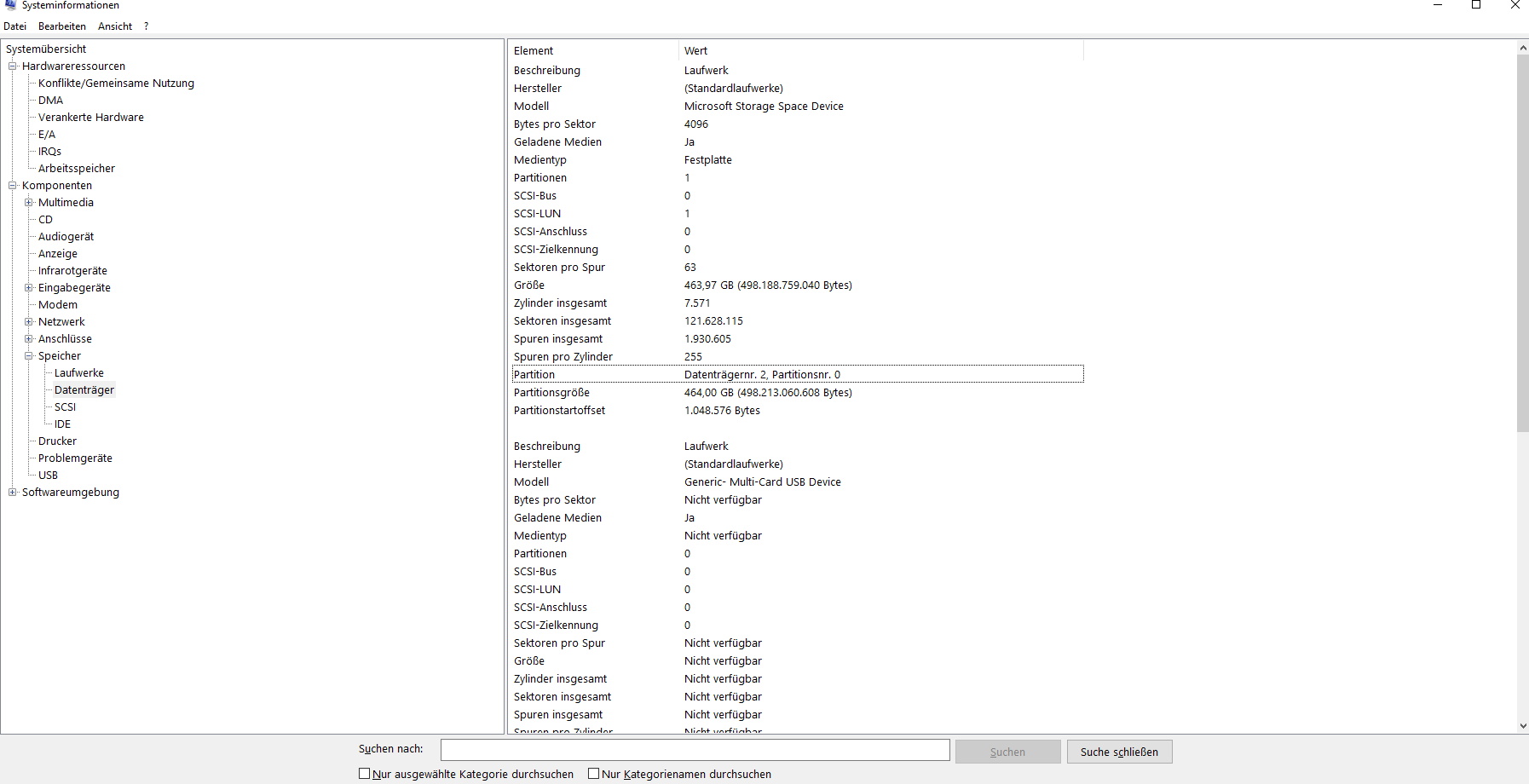

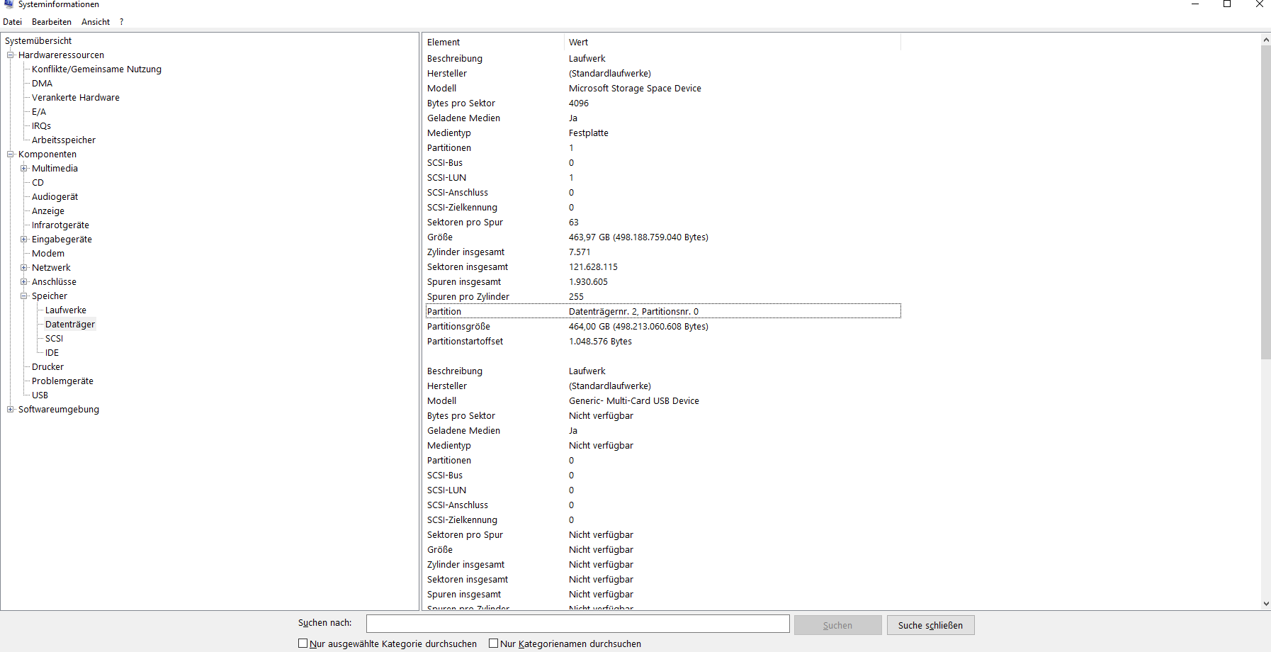

Fusionator schrieb:
Warum steht da bei der Ziel SSD in Macrium „Msft Storage Space 0.1“?
Vielleicht ein neues SSD-Fabrikat, das noch keiner kennt. :p
Steht tatsächlich so im Screenshot von den "Systeminformationen" oben in #1.
Microsoft Storage Space Device mit 4096 Bytes/Sektor
