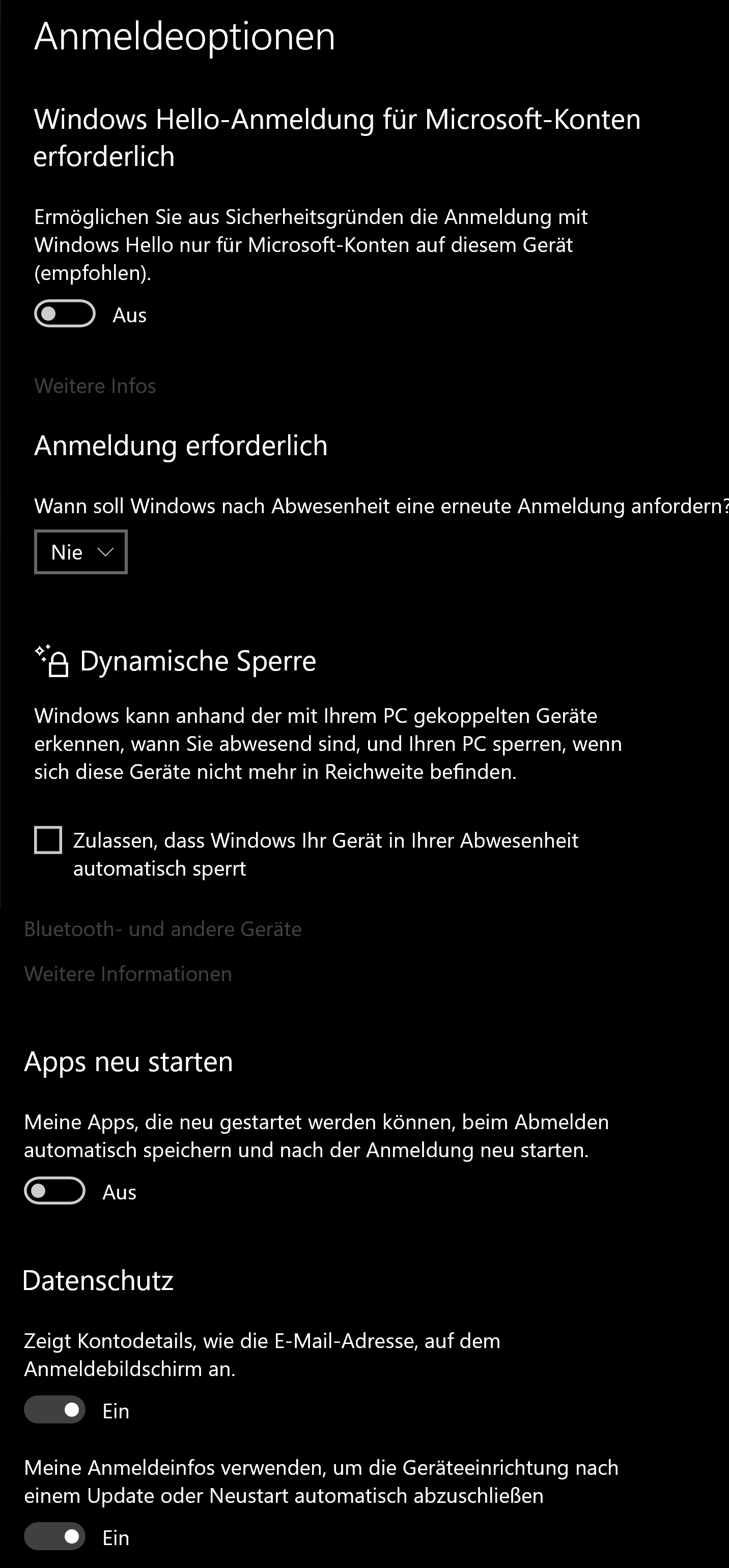

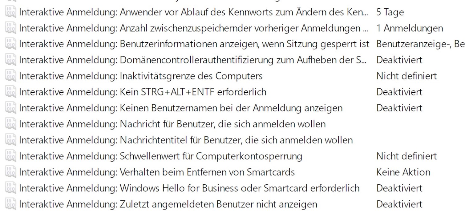

Für Interessierte, das sind jetzt meine Einstellungen, mit denen es wieder geklappt hat:
