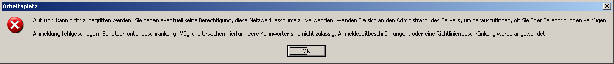

Habe einen Windows XP 32-Rechner und einen Windows 7 64-Rechner.
Vom Windows 7-Rechner aus kann ich problemlos auf meine Windows XP-Freigaben zugreifen.
Vom Windows XP-Rechner aus habe ich jedoch keinerlei Zugriff auf den Windows 7-Rechner.
Der Windows 7-PC wird zwar in der Netzwerkumgebung des Windows XP-Rechners einwandfrei gefunden, beim Zugriff jedoch gibt es eine Fehlermeldung (Bild im Anhang).
An beiden Rechnern bin ich mit dem gleichen Benutzernamen angemeldet. Beide Benutzer sind Administratoren (und zugleich die einzigen Benutzer an den Rechnern).
Beide Rechner melden sich ohne Passwort an.
Die freigegebenen Daten beider Rechner sind ohne Passwort versehen und für "Jeder - Vollzugriff" eingerichtet.
Ich wiederhole:
Windows 7 kann ohne Weiteres auf Windows XP zugreifen, hier funktioniert Lesen und Schreiben.
Windows XP hingegen findet den Windows 7-PC, beim Anklicken des PCs in der Netzwerkumgebung erfolgt jedoch der unten angehängte Fehler :(
Bin mit meinem Latein ziemlich am Ende und alle Anleitungen im Netz sind total wirr und für mich ohne wirklichen Lösungsansatz.
Wäre froh, wenn mir da schnell geholfen werden könnte :)

hatte letztens das gleiche Problem. (XP will ein Passwort)
die Lösung: Passwort beim WIn7 Rechner eingerichtet und per CMD auf "Autologin" gestellt.
Hast du auch in den allgemeinen Freigabeeinstellungen am 7er Rechner das Passwortgeschützte freigeben deaktiviert?

Oh sorry, das Wichtigste (den Anhang) vor lauter Rage natürlich vergessen *lach* - ist nun im ersten Beitrag angehängt :)

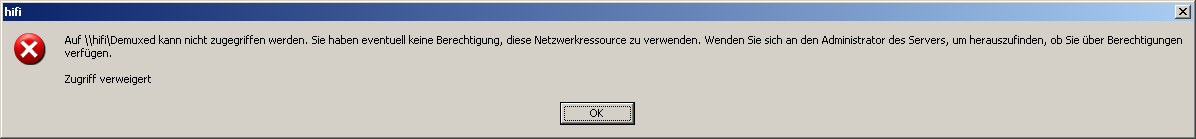

So, mit dem Deaktivieren der "passwortgeschützten Freigabe" auf dem Windows 7-PC komme ich "einen Schritt" weiter.
Ich kann nun zwar den PC in der Netzwerkumgebung öffnen und sehe die Freigaben, allerdings erhalte ich nun eine neue Fehlermeldung - ebenfalls im Anhang.
Als Benutzer der Freigabe ist "Jeder" mit Vollzugriff auf dem Windows 7-Rechner eingerichtet.
Für mich also absolut unverständlich, warum offensichtlich wohl doch nicht "jeder" zugreifen kann :(
Cya, Mäxl

Einfach in der Benutzerkontensteuerung deinem Benutzername eine temporäres Passwort geben - dann sollte es funktionieren.
bei der erweiterten Freigabe hast du in den Berechtigungen "Jeder" drin stehen?
wie siehts bei Sicherheit aus?

schirocco hat den entscheidenden Punkt, den "casus knaxus" genannt!
Es waren die Sicherheitseinstellungen unter der Freigabe, die noch Probleme gemacht haben. Hier habe ich nun testweise das "Jeder"-Konto hinzugefügt und ihm Vollzugriff gewährt, schon geht's.
Werde das nun verfeinern und mal ausprobieren, wie man welchem Benutzer welche Freigaben ermöglichen kann.
