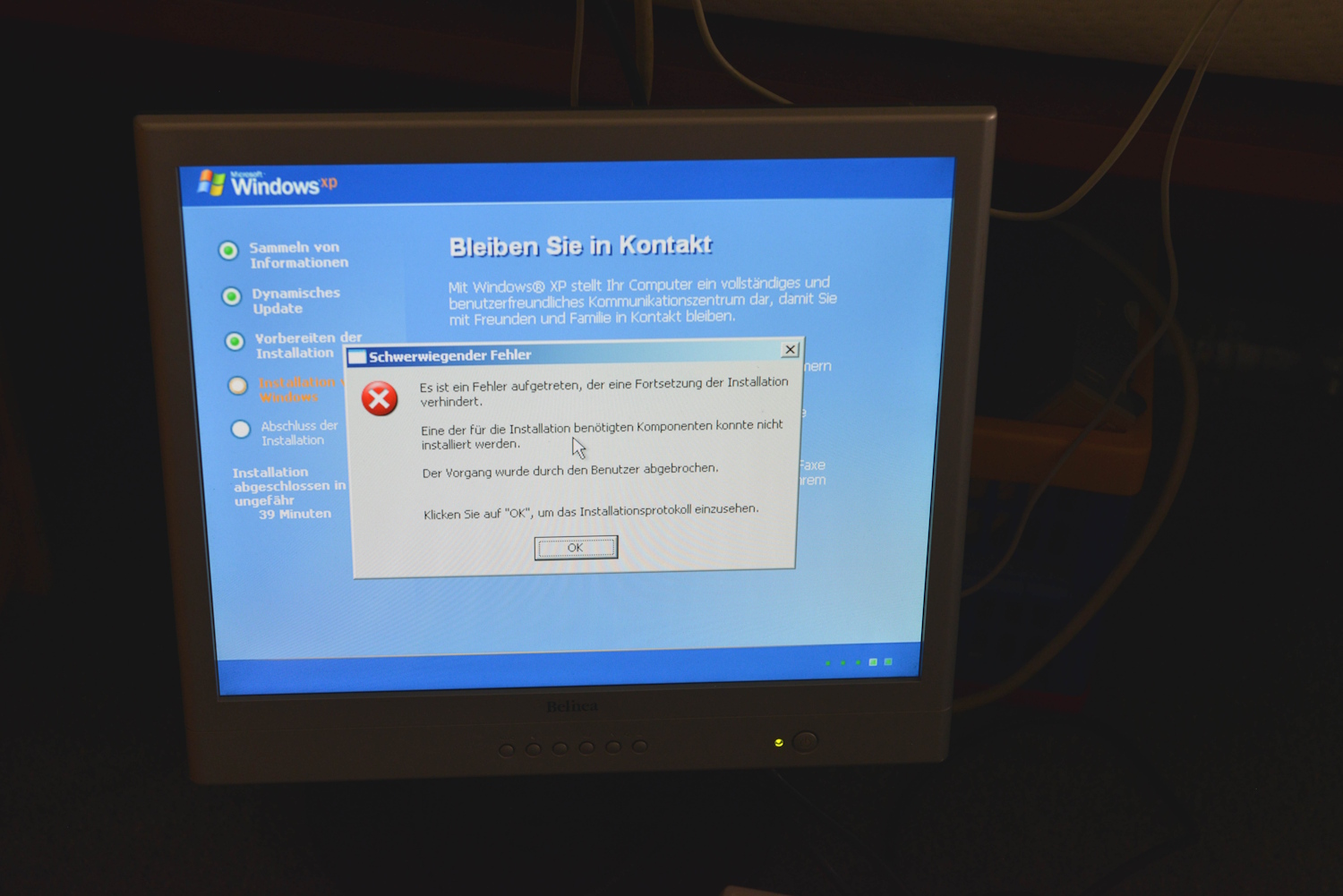

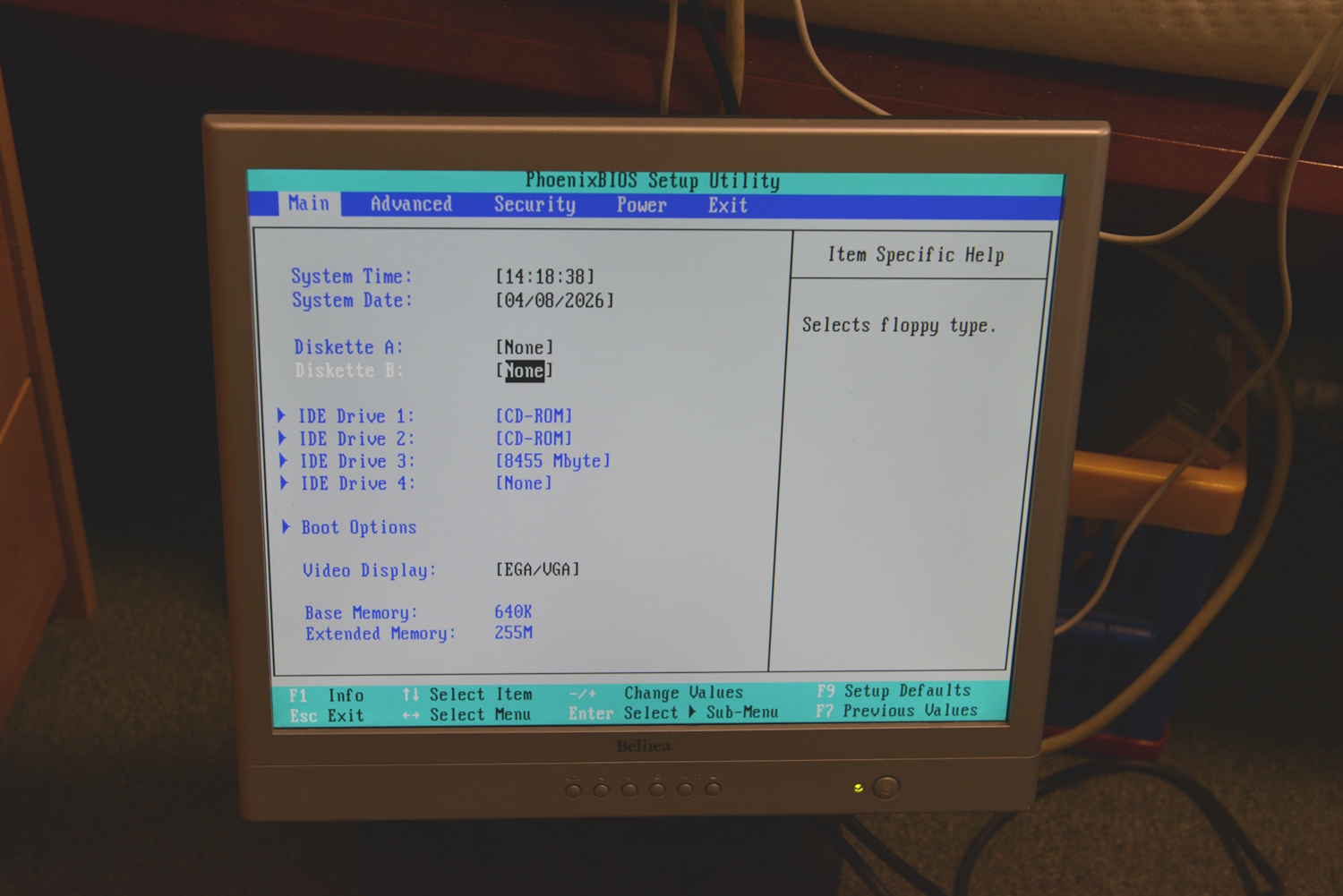

Aber dann scheint er nicht alle Dateien von der Win XP Home zu kopieren, jedenfalls fragt er nach einer (siehe Bild). Ich weiß nicht, wo die sein soll.
Ohne diese Datei geht es nicht weiter:
Ich habe gedacht, vielleicht hat die WinXP-CD- einen Fehler, und es mit einer noch übrigen Win XP Pro 32-Bit CD probiert. Ohne Erfolg. Selber Fehler.

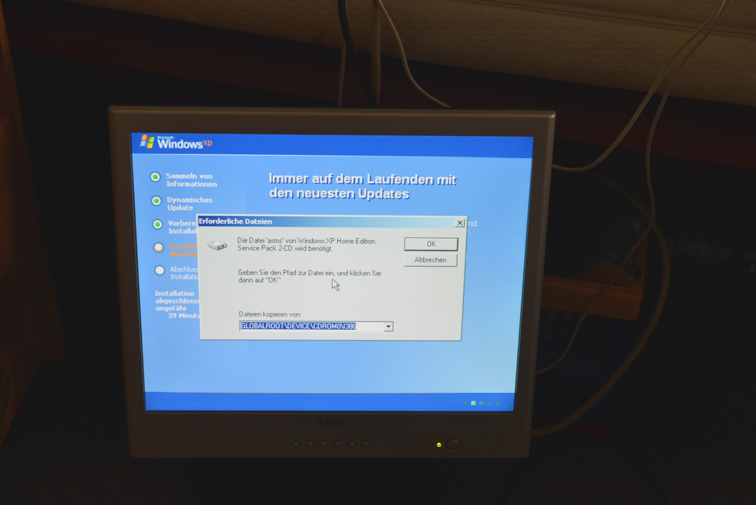

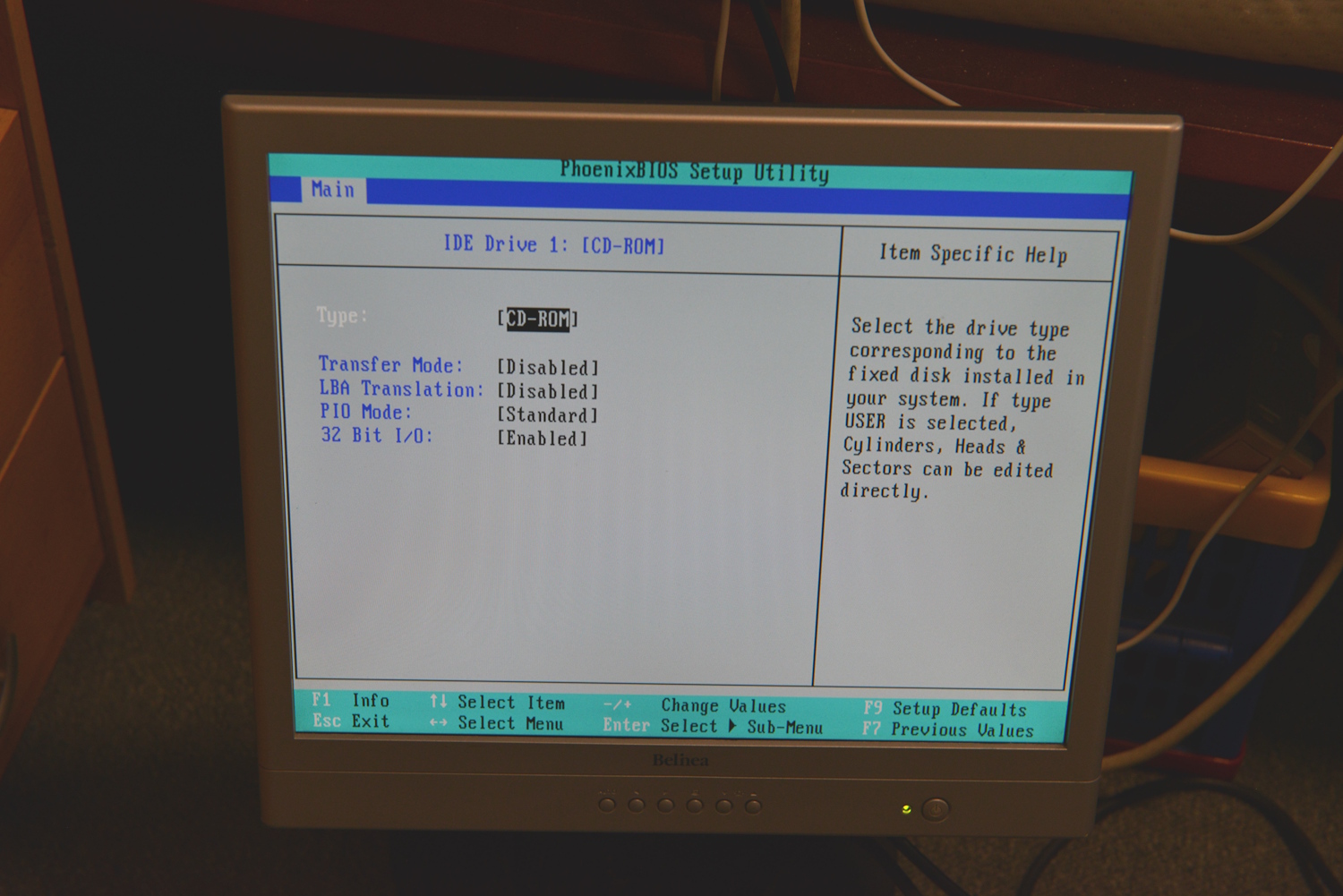

Da das CD-ROM auch beim Booten etwas rattert (ein WRA-KA40), habe ich mal ein IDE-Ersatzlaufwerk angeschlossen. Es ist aber ein DVD-ROM (DVR-107DB). Das bootet nicht mit Win XP, siehe diese Einstellungen im BIOS:
Auch ein zweites IDE-DVD-ROM scheint dem Mainboard zu modern zu sein.
Ich kenne mich mit den BIOS-Einstellungen für ein CD-ROM nicht aus, habs so gelassen, wie es war. Das CD-ROM ging so.

Deine HDD wird im Bios schon nur mit 8GB (8455 MB) erkannt. Kannst du mal mit den "Untereinstellungen" Transfermode, Pio, LBA etc noch etwas rumspielen? Ist die Platte vllt zu groß? Ansonsten ist dann wohl erstmal Ende.

Sieht nach defekter CD/DVD oder evtl. Laufwerk aus bzw. Das Laufwerk hat Probleme beim Lesen mit der XP CD/DVD.

Hatte laut 1. Bild mit Windows XP Media Center 2005 ähnliche Probleme.
Hat die Installation mehrere CDs, die Abfrage sieht so aus das eine andere CD verlangt wird.
Mal alle CDs durchprobieren.
Nein, sowohl die Win XP Home 32 bit als auch die Win XP Pro 32 bit sind jeweils nur eine CD.

Sollte aber, da es ja eine "IDE"-Platte ist. Richtig gejumpert?
shaadar schrieb:
SATA-IDE-Adapter gesteckt habe. Das ging erstmal. Nur das BIOS erkennt sie nur als 8 GB-Platte
Auch hier kann man an den Adaptern oftmals jumpern. Die HDDs hatten auch manchmal jumper zum begrenzen der Kapazität. Um sie mit den alten Systemen besser kompatibel zu machen.
Sollte egal sein.
Erstzmal würde ich nach den richtigen Jumper-Setzung gucken.
Dann würde ich die IDE-Kabel mal tauschen. Das waren so oft mal Kabelbrüche drin.

Achja. Das mit dem ASMS kommt oft/meist, wenn die Quelle nicht richtig lesbar ist. Also die CD.

Ich kann mich an eine 8GB Grenze erinnern für die Festplattengröße, das würde ja passen. Diese IDE SATA Bridges sind auch so eine Sache bei so alten Rechnern. Am besten haben immer IDE to CF Card Adapter funktioniert, es gibt mittlerweile auch kompatible IDE to SD-Card Adapter, z.B. im Amiga Bereich, das ist nichts anderes, vielleicht das mal probieren.
