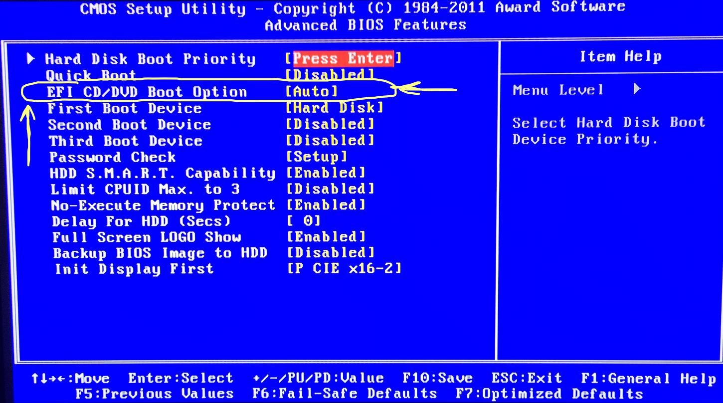

qiller schrieb:
Ne, da ist nix mit EFI/UEFI, kam erst mit Sandy-Bridge hoch.
Du irrst, bzw versteht gar nicht war ich nun meine.
Es geht um EFI-Bootoptionen im BIOS, was nichts jetzt mit UEFI zu tun hat in dem Sinne
sondern für den Boot von GPT für GPT.
Check nicht was du willst. GPT ist doch Teil der UEFI-Spezifikation. Und ich kann dir nur sagen, was ich weiß. Und bei meinem Gigabyte-Board gibt es keine Möglichkeit, einen UEFI-Boot per GPT-Partitionsschema angelegtem Datenträger zu initiieren. Das Board bootet nur von MBR-Datenträgern.
Solche Auswahl-Optionen wie CSM (das ist die BIOS-Kompatibilitäts-Abstraktion der UEFI-Spezifikation) an/aus gab es damals nicht, weil der CSM- bzw. BIOS-Modus der einzige Bootmodus war. Nix mit Boot per Efi-Startpartition von einem GPT-Datenträger.
Sandy Bridge war schon die vierte (?) Generation mit UEFI. Gigabyte war einfach nur mit dem Wechsel der letzte große Hersteller, deshalb ist es hier etwas rückständig.
Hier (Bild), diese Option in einem BIOS (gelb markiert), das hier ist auch von einem X58 Mainboard.
Diese macht EFI-Boot möglich, eine GPT Installation und ein booten von GPT (Windows Boot manager).
Das hatten viele der letzten, reinen BIOS Mainboards und da hatte ich zigfach damit gearbeitet.

2011 war halt schon Sandy-Bridge draußen. Aber gut, kann gut sein, dass spätere BIOS-Updates das nachgerüstet haben bzw. Gigabyte da rückständig war. Hatte sogar damals mal 3 Nehalem-Systeme gebastelt, aber halt alle mit GB-Boards, weil ich da bis dato gute Erfahrungen gemacht hatte.
