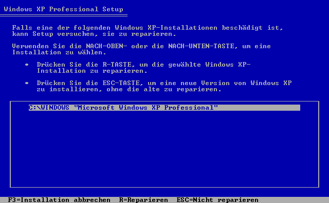

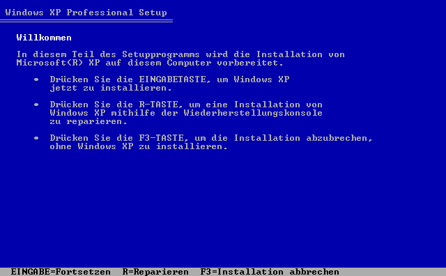

Fixboot + fixmbr können keine Treiber ersetzen, die nicht da sind. CD rein, Installation wählen, wenn gefargt wird ob zusätzlcihe Treiber für SCSI usw. installiert werden sollen F6 drücken, dann die Diskette einlegen und den Anweisungen fplgen, dann setup starten und die Lizenzvereinbarung akzeptieren, es wird nach Windowsversionen gesucht die repariert werden können, Deine Installation auswählen und "r" für reparieren drücken. Es kann sein das evtl neuere SP´s neu drauf gemacht werden müssen usw...
