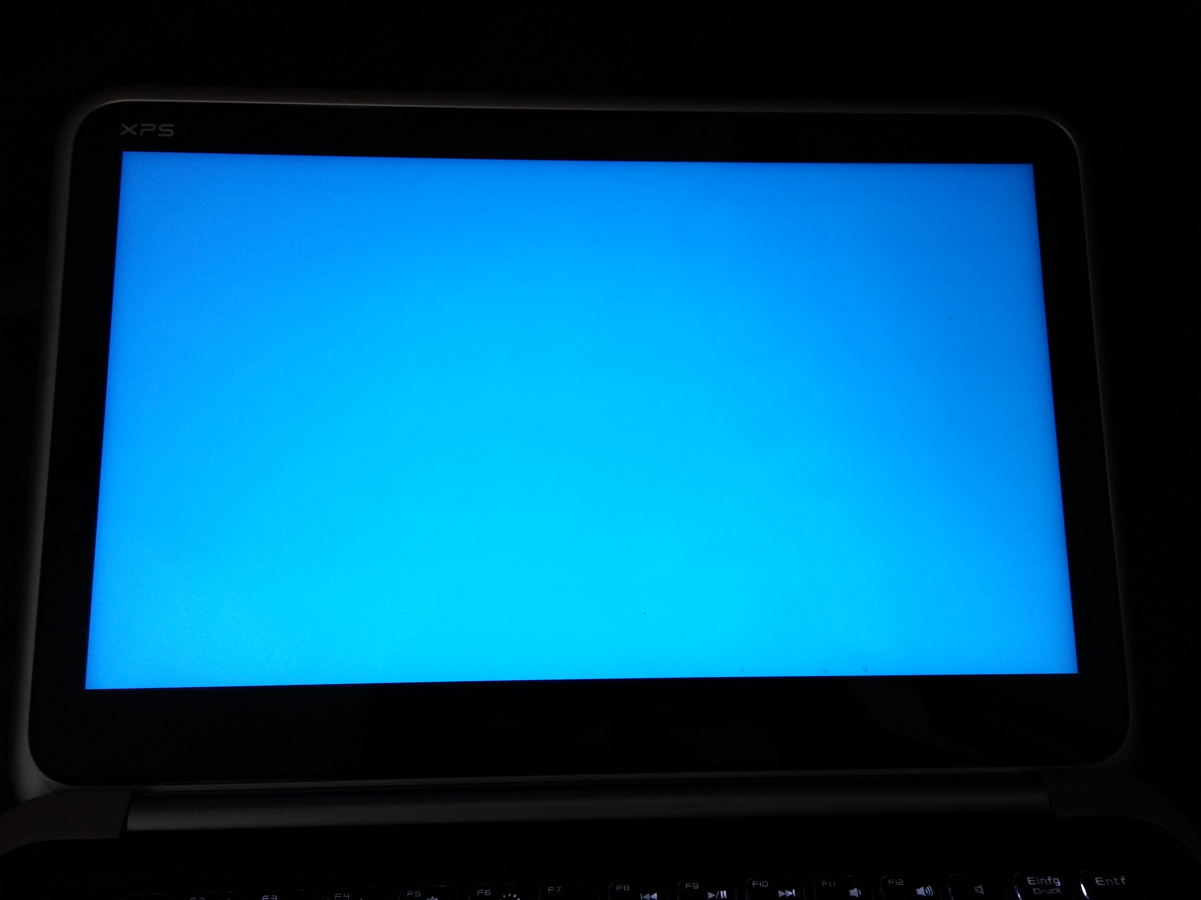

ich habe gestern das recht alte Spiel Trackmania Sunrise Extreme installiert, im Anschluss daran wurde der "Star-Force-Kopierschutz" installiert, der einen Neustart des Systems erforderte. Beim Hochfahren wird als erstes (wie immer) das DELL-Logo angezeigt und danach kommt ein hellblauer Bildschirm (sieht aus wie Bluescreen ohne Schrift, siehe BILD1:
BILD1_blank_bluescreen.jpg).
- Wenn ich F8 drücke flackert das Bild kurz schwarz und ist dann wieder blau.

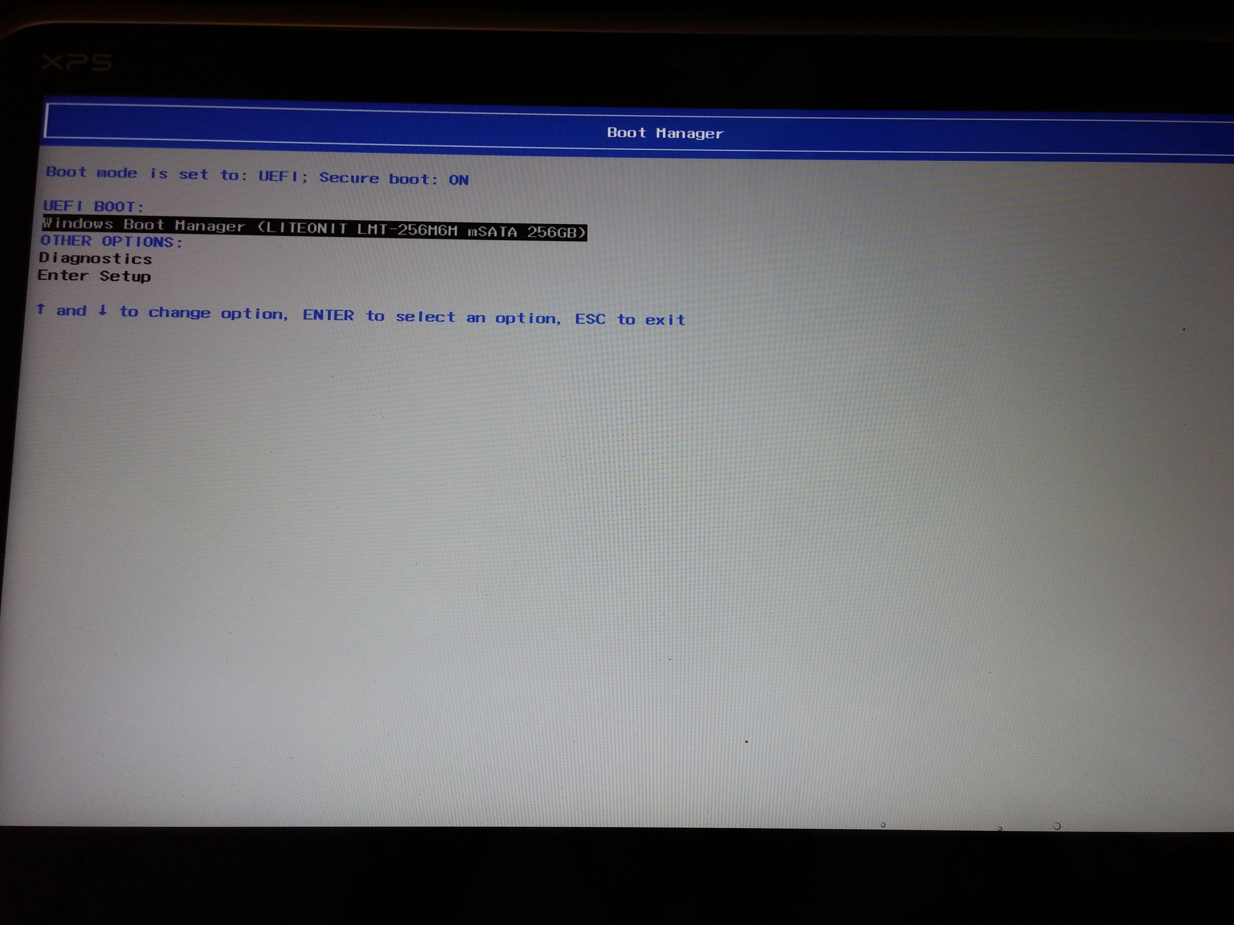

- Mit Escape gelange ich zu einem Bootmanager (siehe BILD2:
BILD2_bootmanager.jpg), von dem ich zum BIOS und zur Diagnose gelange. Die erste Option "Windows Boot Manager" bringt mich wieder zum leeren Bluescreen.

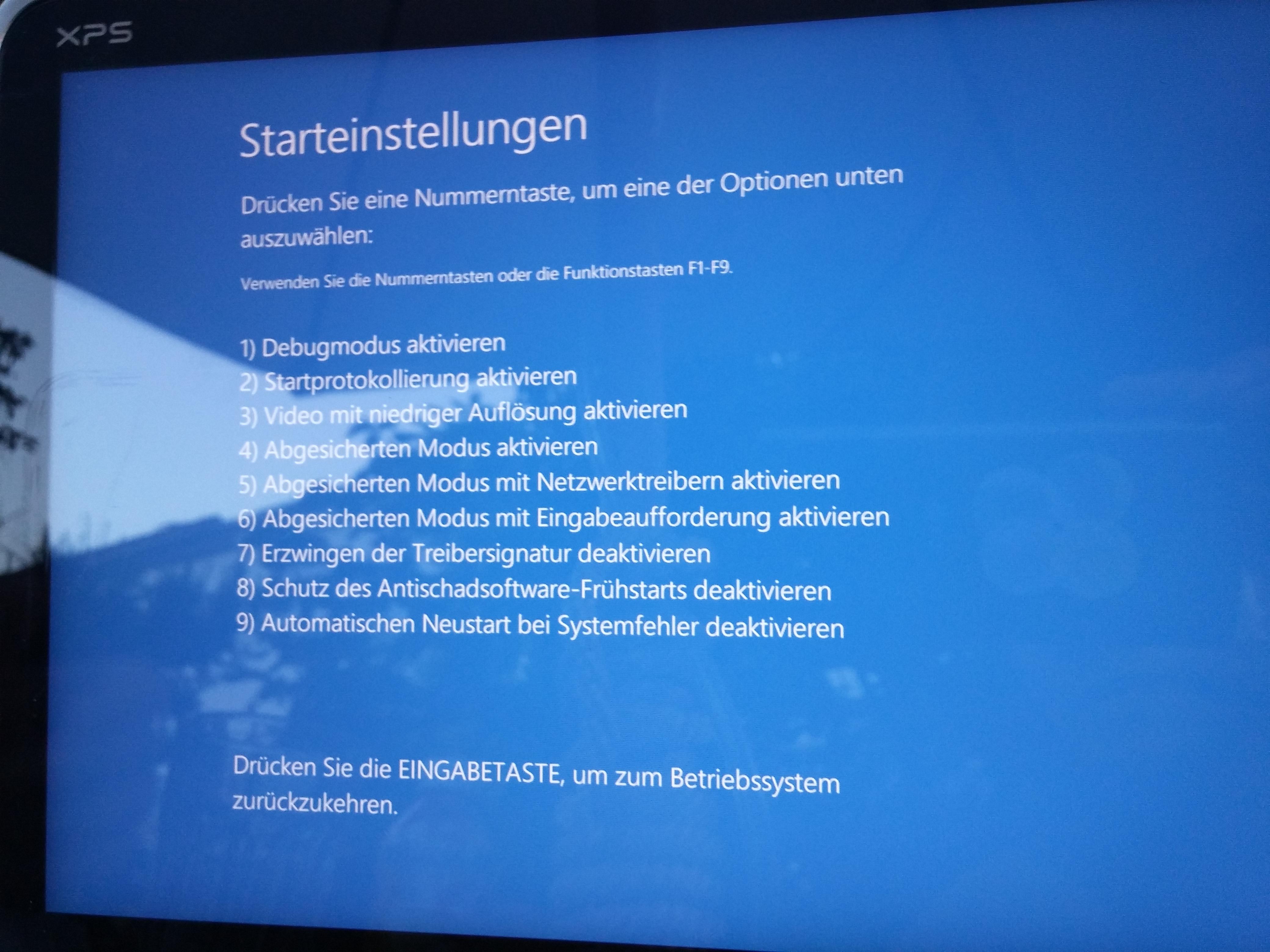

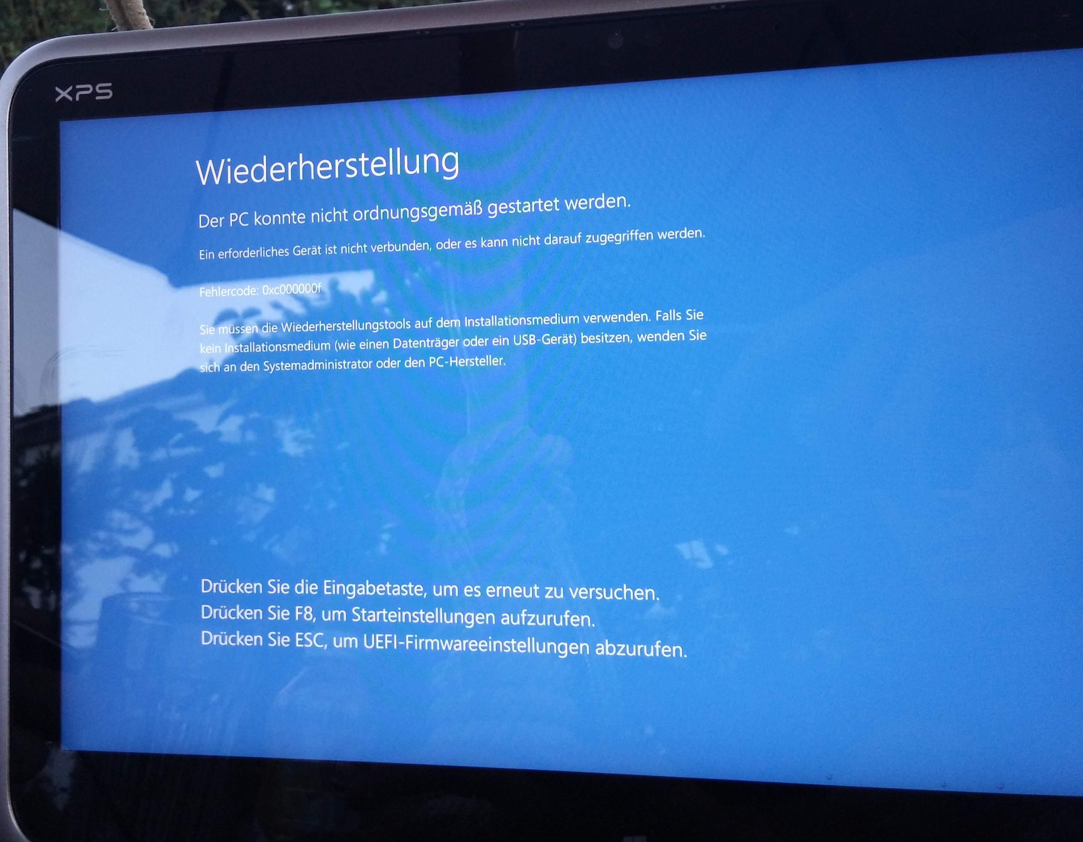

- Durch Zufall (ich weiß leider nicht mehr wie) habe ich zweimal einen beschrifteten Bluescreen erhalten (Fehlercode 0xc000000f) (siehe BILD3 BILD3_bluescreen_page1.jpg). Nach drücken von F8 bin ich zu folgendem Bluescreen gelangt (BILD4
BILD4_bluescreen_page2.jpg). Beim ersten mal habe ich an dieser Stelle "Abgesichertet Modus " gewählt, woraufhin ich leider wieder zum Bluescreen kam. Beim zweiten mal habe ich Option 7 "Erzwingen der Treibersignatur deaktivieren" gewählt und konnte problemlos booten und mich wie gewohnt in Windows anmelden! Dort habe ich sofort Trackmania deinstalliert. Als ich später neustarten wollte, erhielt ich wieder den Bluescreen, womit ich wieder am anfang wäre und leider auch nicht weiß wie ich zum "beschrifteten Bluescreen" gelangt bin.

Mit F8 gelangst du zum beschrifteten Bluescreen (ggf schon beim Bootvorgang den Button smashen damit du das Menü direkt kriegst).
Am einfachsten wäre es dann die Systemwiederherstellung zu nutzen und auf vor der Installation zurückzusetzen. Da ein Treiber installiert wurde müsste Windows eigentlich einen Punkt angelegt haben.

Das Fenster, wo du die Startoptionen aufrufen kannst, sollte eigentlich automatisch nach einigen gescheiterten Startversuchen kommen.
Mit deiner F-Taste wirst du wohl kein Glück haben, erst recht nicht mit aktiviertem Fast Boot und SSD. Dann hast du etwa ein Zeitfenster von 0,2 Sekunden, um die Taste genau da zu drücken.
Den Starforcetreiber solltest du dann manuell entfernen, wenn du es mal auf den Desktop schaffst. Mit der Deinstallation des Spiels wird dieser nicht entfernt.
http://www.star-force.com/support/drivers/
Da der Treiber wohl älter sein dürfte, trifft dann "2. Versions before 5.5" für dich zu.

Habe das Problem allerdings auch schon selbst gelöst: Habe es dann nach mehrmaligem Versuchen doch über "Erzwingen der Treibersignatur deaktivieren" (wie in meinem ersten Post beschrieben) zum Desktop geschafft und mir dann sofort ein Starforce Removal Tool heruntergeladen und ausgeführt. Seit dem läuft alles wieder :)
