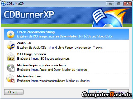

Du musst die ISO auswählen, nur die Dateien so brennen reicht nicht. Also du musst ein Image brennen diese Option gibt in jeden Brennprogramm...
Du musst nicht die Daten aus dem ISO entpacken und brennen, sondern wie @Exlua bereits sagt, ein Brennprogramm (z.B. CDBurnerXP) da gehst Du auf ISO Image brennen, siehe Bild, es öffnet sich ein Fenster und Du gibst den Pfad des ISO Files an, dann auf brennen klicken und
