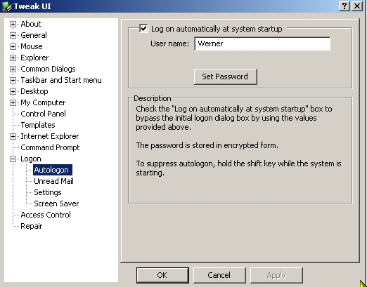

Habe seid einigen Tagen das gleiche Problen, hab mir TweakUI gesaugt Ausführen usw.jetzt ist das Proggi verschwunden!! "und nu?":mad:
Vielleicht war es das Setup? Schau im Startmenü mal unter "TweakUI" oder "PowerToys for
Windows XP" nach. Woher sollen wir wissen, wo dein Programm hin ist? :freak:

Hallo Zusammen!
Hab das Proggi gefunden und folgende Einstellung vorgenommen "ist das so Richtig?"

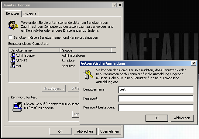

Kleiner fehler bei mir oben ... du setzt nicht den Haken, sondern du musst ihn entfernen :) sorry
Also nochmal:
1. Start > Ausführen > control userpasswords2
2. Haken ist _noch_ gesetzt?
2.1 - nein: Haken setzen, dann weiter mit 2.2
2.2 - ja: User (mir eingeschränkten Rechten) markieren, dabei ist es egal, wievielter er in der Liste ist.
3. Haken entfernen und übernehmen klicken
4. Passwort eingeben und Passwort bestätigen - übernehmen - OK (hat der Usr kein PW, dann leer lassen)
5. fertig (siehe Anhang)
