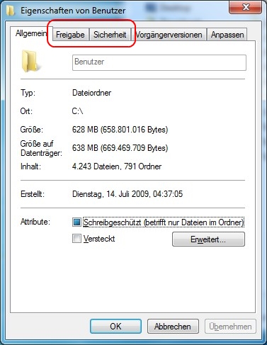

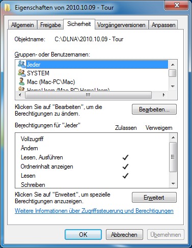

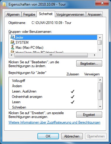

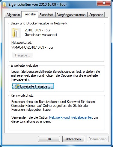

Hast du Passwörter auf beiden PCs eingerichtet? Erleichtert die Freigabe ungemein, dann kommen auch keine Fehlermeldungen.
chriss_msi, Auto-MDI(X) und Zeroconf...passwortvergabe ersetzt das natürlich nicht
Schalte mal die erweiterte Freigabe im Explorer ein, dann kannst genauer einstellen.
Kann es sein, dass genau diese Funktion bei der Home Edition von XP nicht vorhanden ist? Ich finde sie nämlich nicht.
@chriss_msi
Ja, Passwörter sind auf beiden PCs eingerichtet.
Damit habe ich jetzt "Jedem" einen Vollzugriff zugeteilt. Es geht aber trotzdem immer noch nicht.
