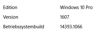

Zum System: Windows10 Pro x64 Build1607, NVidia 980GTX 8GB neueste Treiber inkl.Experience, MSI Afterburner

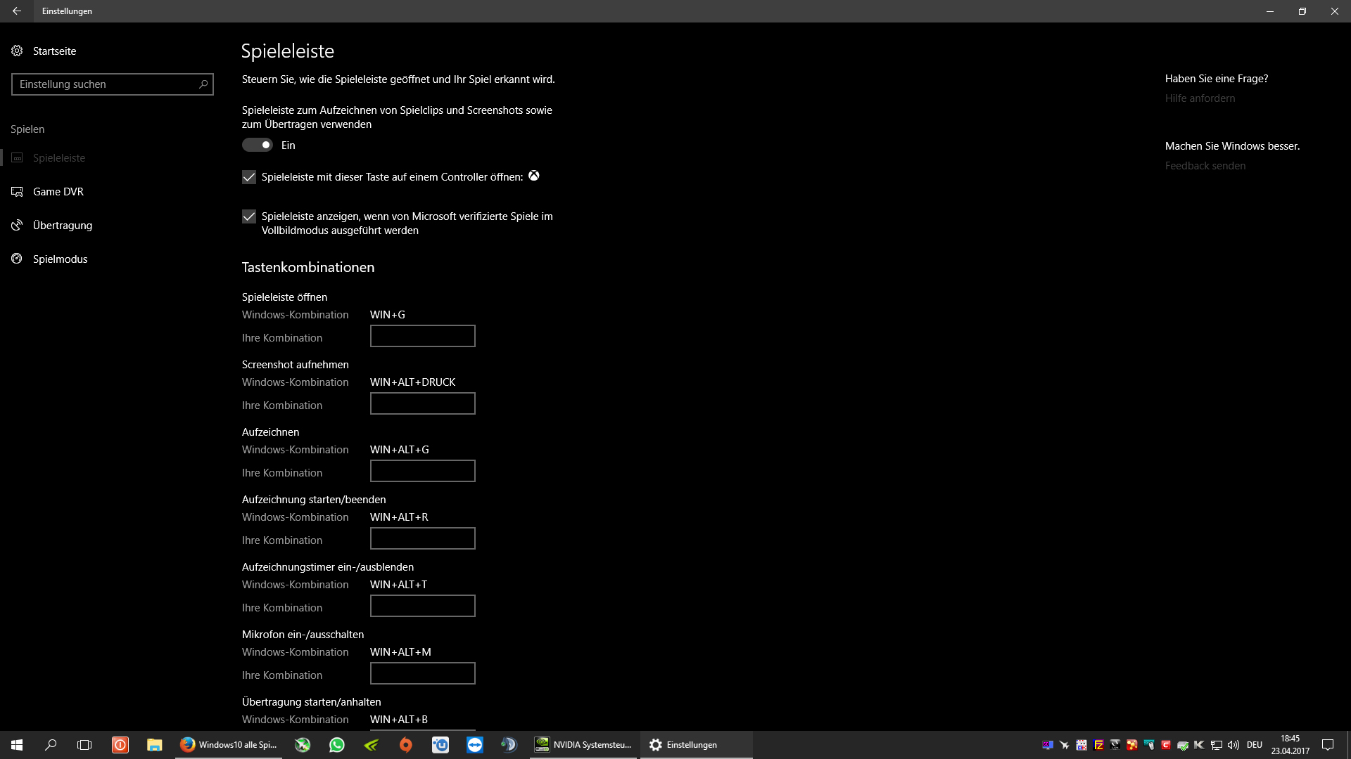

Seit dem Crea-Thors Update von win10 dann noch der Supertolle GameMode^^ alles über die Xbox Gamebar (und noch nen Overlay) steuerbar!

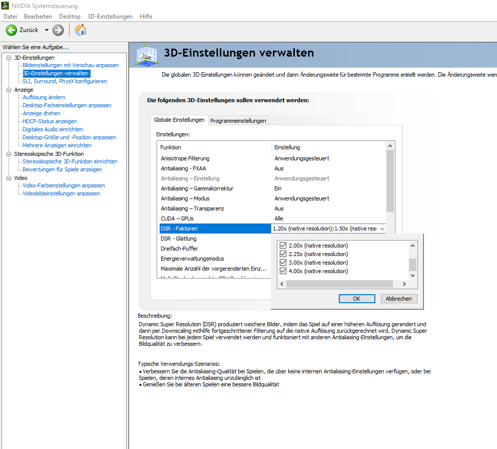

Gameleiste deaktivieren und Game DVR deaktivieren!

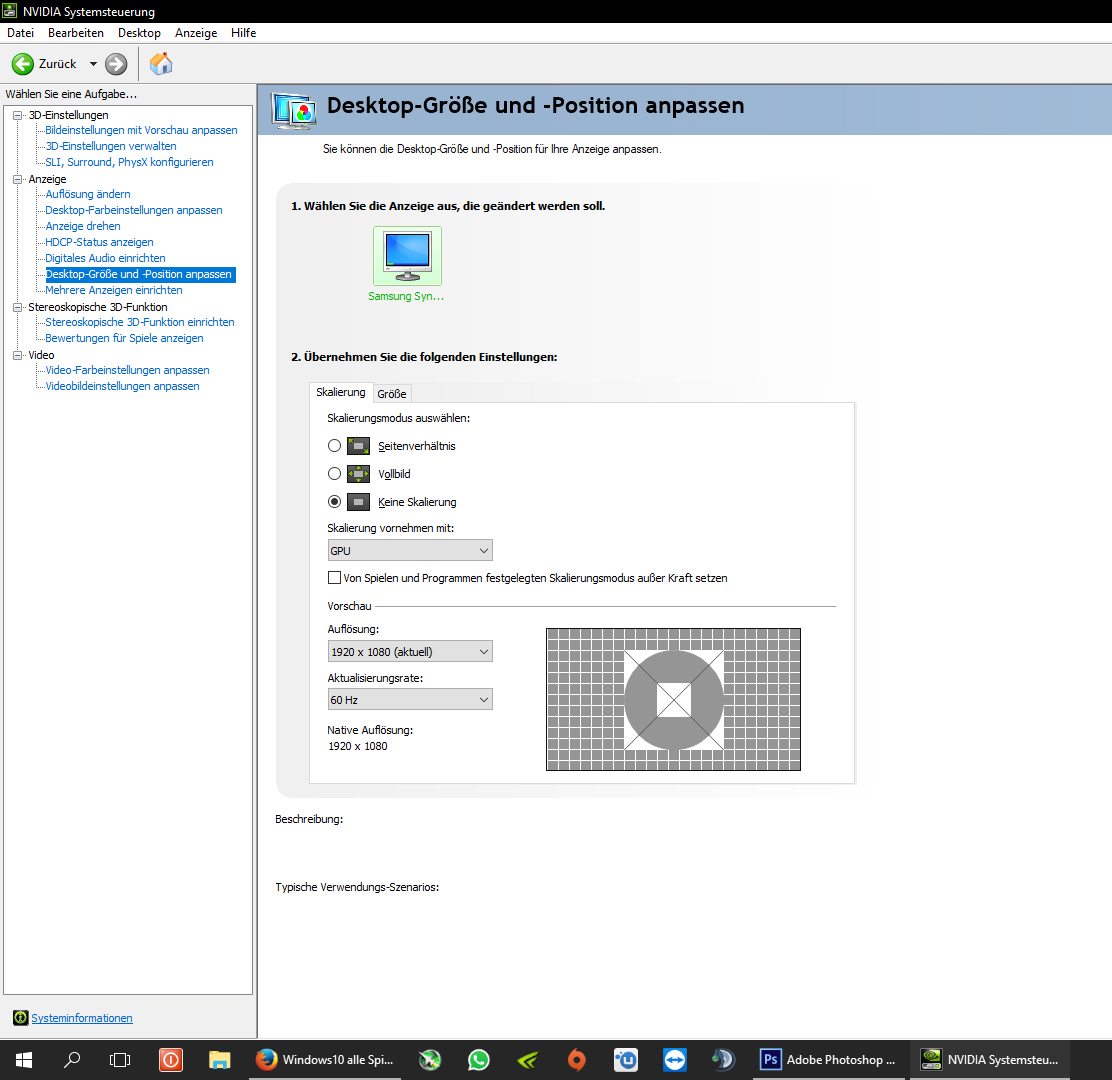

Desweiteren um Nvidia DSR wieder richtig nutzen zu können...im Nvidia Treiber die "Skalierung" auf "keine Skalierung" setzen und nicht auf "Anzeige" sondern auf "GPU" stellen!

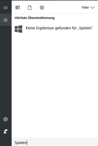

Game Leiste nicht gefunden, Game DVR nach Anmeldung deaktiviert :)
NVidia Skalierung nicht gefunden, DSR ebenso nicht.
GPU steht auf der Hochleistungs..

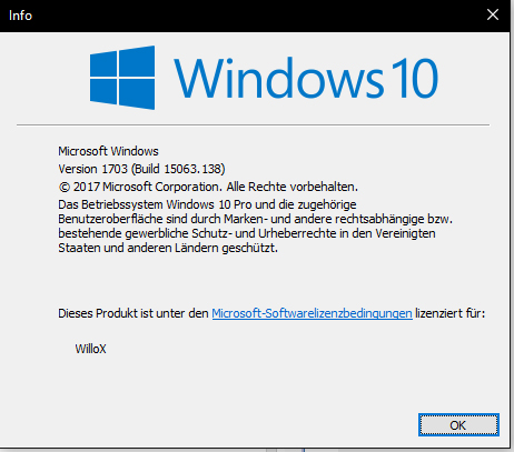

Mit einer GTX980?
Das ist "aktuell"!
Dann ist auch der Rest vorhanden!

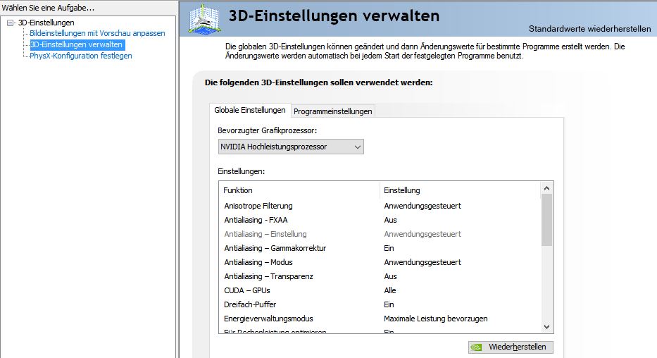

Welche Nvidia Treiber Version ist den vorhanden?
So sollte es eigentlich aussehen!

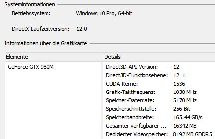

Öhmmm Laptop?
NV V.381.65 GTX980M
Mag daran liegen, dass es ein Notebook ist.
OK! GTX980M (Mobile)...geile Sache aber leider kann ich Dir da nicht weiter helfen!...Whannsinn wie abgespeckt der Treiber ist!^^...ist die immer noch mit Vram vom eigentlichem Ram (bei 8GB denke ich schon...oder ist 8GB der Haupt Speicher´Ram?
Sorry letzte ThinkPad ist zehn Jahre her!

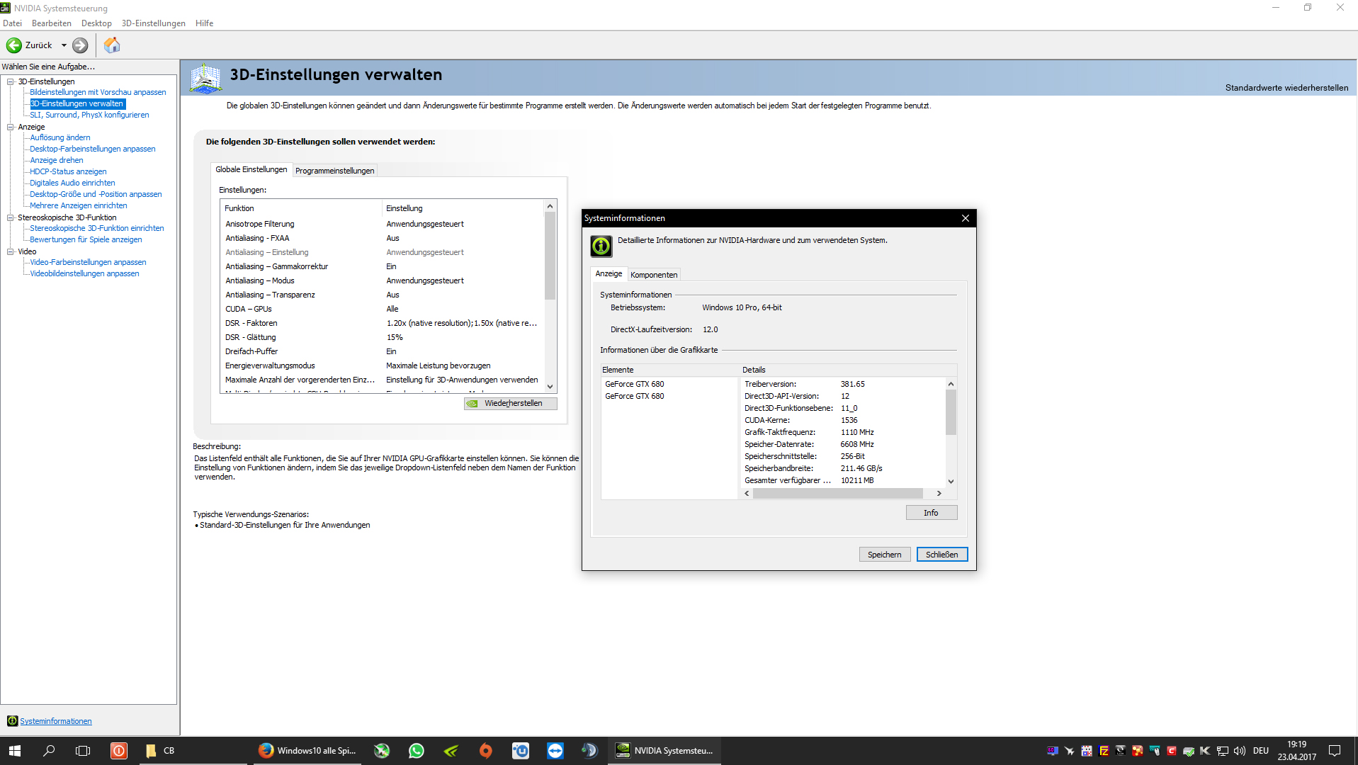

Du hast aber Recht es war die Skallierung.
Hab alles umgestellt und siehe da alles geht in Vollbild
Vielen Dank
gesteckte Karte mit eigenen 8GB DDR5, bei den Clevo(Shenker) können CPU und GPU getauscht werden :)

GTX980m mit zugesteckten 8GB Vram/GDDR5?...no way! wenn das geht fress ich nen Besen!!!:freaky:
schick mal bitte einen Link zu Deinem System!
