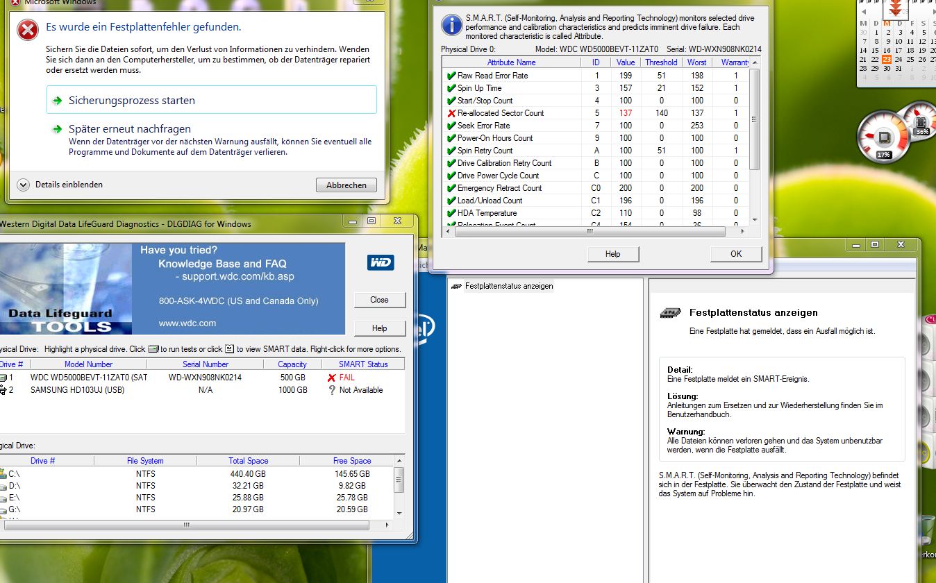

Ich habe ein LG S510 Laptop und die Festplatte vor 2 Wochen gegen eine 500GB WD Scorpio Blu getauscht.
Heute meldet Windows 7 das ein Festplatten Fehler drauf sei.
Habe chkdsk gemacht, hat aber nicht geholfen der Fehler kommt alle paar Minuten. Auch andere Programme zeigen den Fehler an.
Siehe Fotos!
Ich habe mein System gestern neu aufgesetzt, und die platte neu formatiert. Seitdem hab ich dieses Problem.
Könnt ihr mir da vielleicht helfen?
Würde es sinn machen die festplatte nochmal komplett neu zu löschen, komplett zu Formatieren und dann Win neu aufspielen?
Ich denke nicht das sie kaputt ist, die lief bis dato ohne Probleme.

^^ Wenn Smart meldet dass keine Sektoren mehr übrig sind die defekte Sektoren ersetzen können würde ich persönlich die Platte zur RMA geben. Aber es sind Deine Daten und nicht meine.
Kurz mit dem Hersteller-Tool prüfen, das wird Dir den Fehler bestätigen.
Die Probleme werden auch erst auftauchen wenn die Ersatz-Sektoren aufgebraucht sind, dann frisst es nämlich Kapazität.

Du: Es sind Deine Daten. Mit den Smart-Werten hast Du kein Problem ne RMA zu bekommen.
Du kannst da gerne ein Low-Level-Format machen, vielleicht war es ja nur ein Abschmierer zur falschen Zeit (wobei ich mir nicht vorstellen kann das ein Abschmierer so viele defekte Sektoren erzeugt). Aber ich glaube nicht dran.
ich versuche es einfach mal. Anonsten erkläre mir mal was zu den "schlechten" werten, ich kann da nichts raus erkennen. :) vielleicht werd ich schlauer.
Ist ganz einfach, es sind 137 defekte Sektoren die der Festplatten-Controller kennt, und bei 140 ist wohl das Kontingent an Reserve-Sektoren so weit erschöpft das eine Warnung ausgelöst wird.

Wobei der Festplatten-Guru hier im Forum sagen würde: Die Festplatte hat sehr viele Reserve-Sektoren, bis da wirklich was passiert kanns noch dauern. Beobachten ob der defekte-Sector-Counter in kurzer Zeit höher schnellt oder sich nicht mehr ändert. Ändert er sich: Zurück, bleibt er gleich: Egal, behalten und damit arbeiten.
