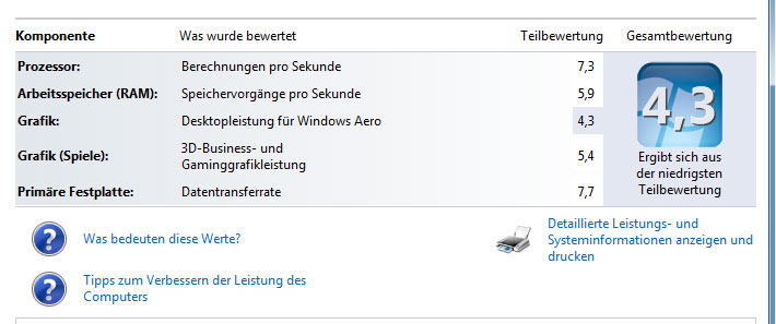

Mit Treiber sind es ca. 4Punkte im Leistungsindex - ausreichend!
So sollte es aussehen - ist zwar ein 780G onboard, aber ist ja im Grunde genommen das gleiche.
