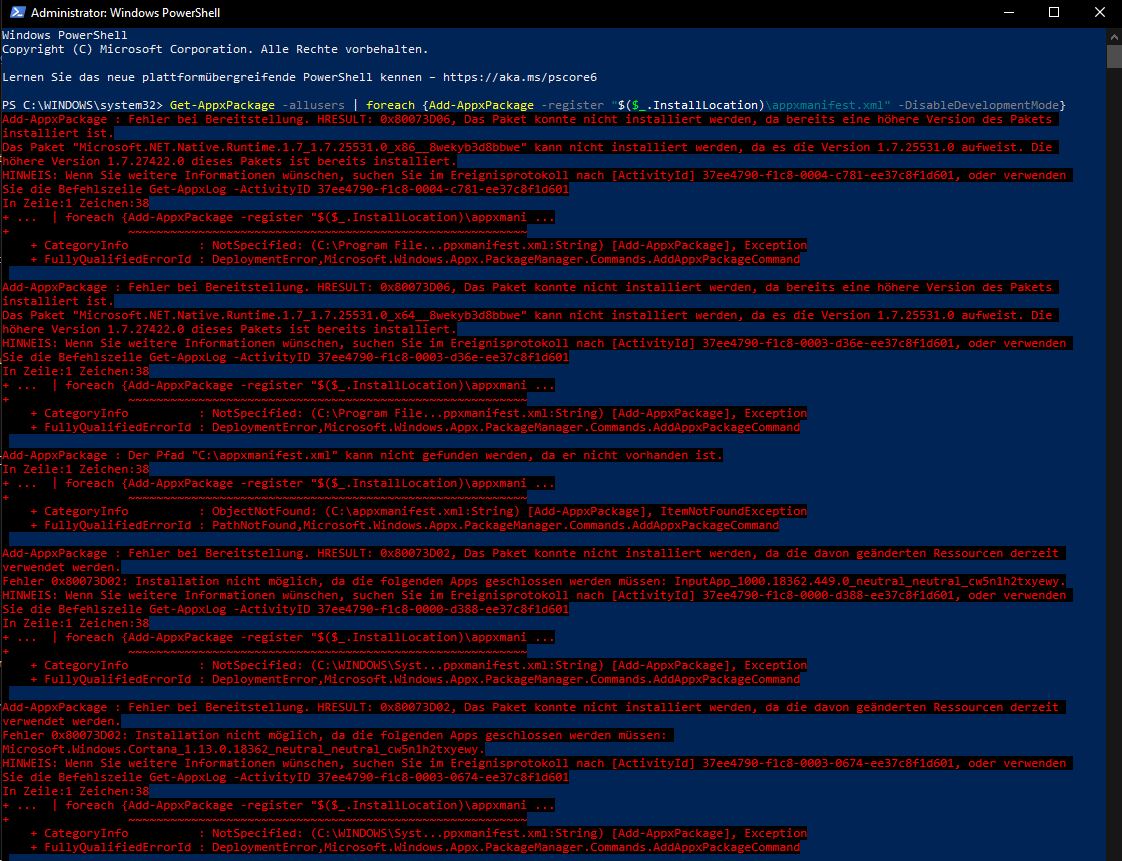

Versuch mal folgendes:
Öffne eine PowerShell als Admin und kopiere folgenden Befehl herein:
Get-AppxPackage -allusers | foreach {Add-AppxPackage -register "$($_.InstallLocation)\appxmanifest.xml" -DisableDevelopmentMode}
Alle Windows Apps werden so erneut installiert und ggf. heruntergeladen.
Danach wird ein Neustart benötigt.

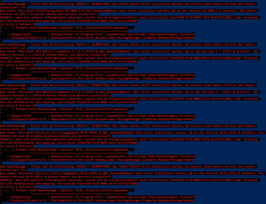

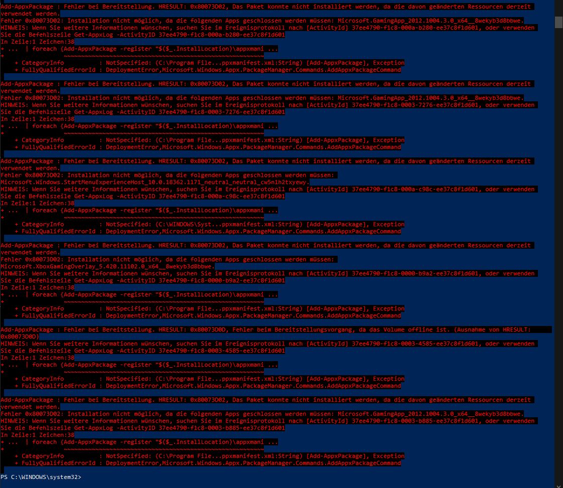

@Zomi Dadurch wurde der WindowsApps Ordner nicht im D Verzeichnis hinzugefügt. Dazu kammen einige Fehlermeldungen dazu. Kann ich die bedenkenlos hier Posten?
Die Spiele werden weiterhin nur auf C Installiert. Hat noch jemanden eine Idee? Eine Backup habe ich davor leider nicht gemacht :(

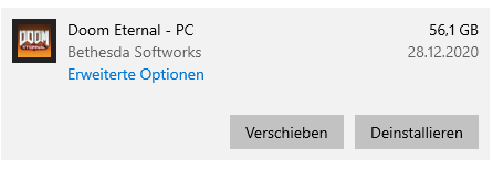

Kannst du mal posten, was bei dir da ist, wenn du in App&Features bist?
Also ich hab da z.B Doom Eternal über den Game Pass gezogen. Wenn ich auf Verschieben klicke, kann ich zwischen allen Partitionen wählen. Was ist da bei dir?

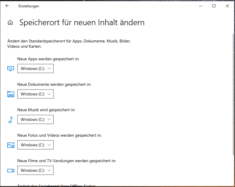

Was ist bei dir hier konfiguriert("Neue Apps")?

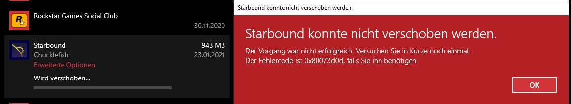

@tollertyp Vielen Danke für den Tipp :) Nach dem Versuch die App auf D zu verschieben, kam diese Fehlermeldung. Irgendwie sind die Windows Apps mit dem "WindowsApss" Ordner verknüpft.
Die Konfiguration bezieht sich auf das C Laufwerk. Ich habe keine Apps auf dem Laufwerk D.
