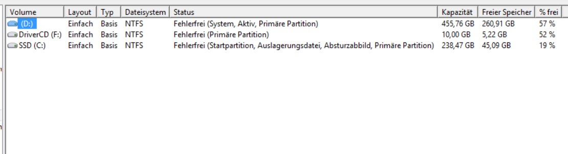

Hallo, ich hab mir für meinen Laptop ne SSD gekauft, da dann auch Win 8.1 drauf installiert, den ganzen Krempel dann von der anderen Platte rübergezogen und will jetzt die ursprüngliche Platte formatieren aber er sagt mir ständig, dass das nicht geht :/
Du hast Windows neu auf die SSD installiert während die alte Festplatte noch dranhing. Deswegen wird die immer noch benutzt "System".
Weil deine HDD (D:) immer noch als System gekennzeichnet ist.
Wenn dies aufgehoben wurde, sollte sich die HDD (D:) auch löschen/ formatieren lassen.

Das hat geklappt beim ersten Versuch... also es hieß nicht genau so aber irgendwas mit Probleme beim Start beheben oder so und jetzt startet er die SSD direkt und ich hab die andere wieder eingesetzt und konnte die dann ohne Probleme formatieren
