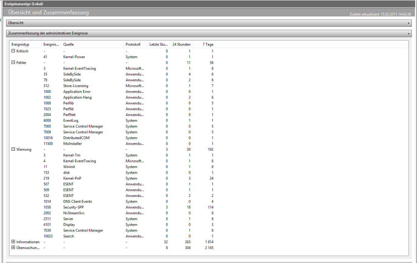

Guck mal in die Windows Protokolle ob du dort Fehler sehen kannst und wenn ja, dann Google mal nach diesen. Wirst dann Lösungen dazu finden.

Leider war ich so Dumm und habe mir Win 8.1 gekauft kein Funktionierendes Bugfreies Windows 7.
