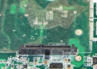

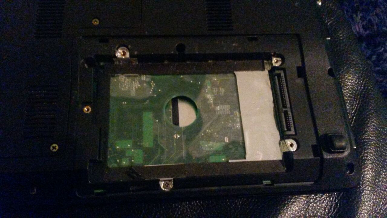

Ich möchte in mein Acer 7745G eine SSD nachrüsten. Hab leider festgestellt, dass die Anschlüsse nach oben gehen. D.h. bräuchte ich einen 90° Adapter. (Siehe Foto).
Gibt es sowas überhaupt? Und wo finde ich das?

Sollte an der HDD dran sein sowas passt immer nur bei genau einem NB.
Nein sowas ist nicht bei den Platten mit dabei.
Und leider ist da auch kein Adapter dran.
Die Festplatte an sich ist von den Anschlüssen her abgewinkelt? Schau noch mal genau, nicht dass da was drangeschraubt ist. Notfalls mal Foto.
Hab auch ein 7745G. Die Anschlüsse der Standard HDD sind nicht abgewinkelt. Die SSD passt so nicht (meine SSD hatte "passende" Anschlüsse). Es scheint aber Flachbandkabel zu geben, die man gewinkelt verlegen kann (zumindest aheb ich die mal in einem Acer-Netbook gesehen).
Bzw, baust du die SSD gerade in den 2. Schacht ein? Dafür bräuchtest du dann noch einen extra Deckel und einen Einbaurahmen
Wozu einen neuen Deckel? Der alte sollte doch auch mit Platte noch passen. Und ja, will sie in den zweiten Schacht einbauen. Wenn ich einen Adapter hätte, dann könnte ich mir auch einen Einbaurahmen sparen. die Platte passt ja passgenau in den Schacht.
meine hatte nicht in den zweiten Schacht gepasst (es gibt dazu auch extra Deckel). Vielleicht ist deine SSD aber auch dünner als meine.
