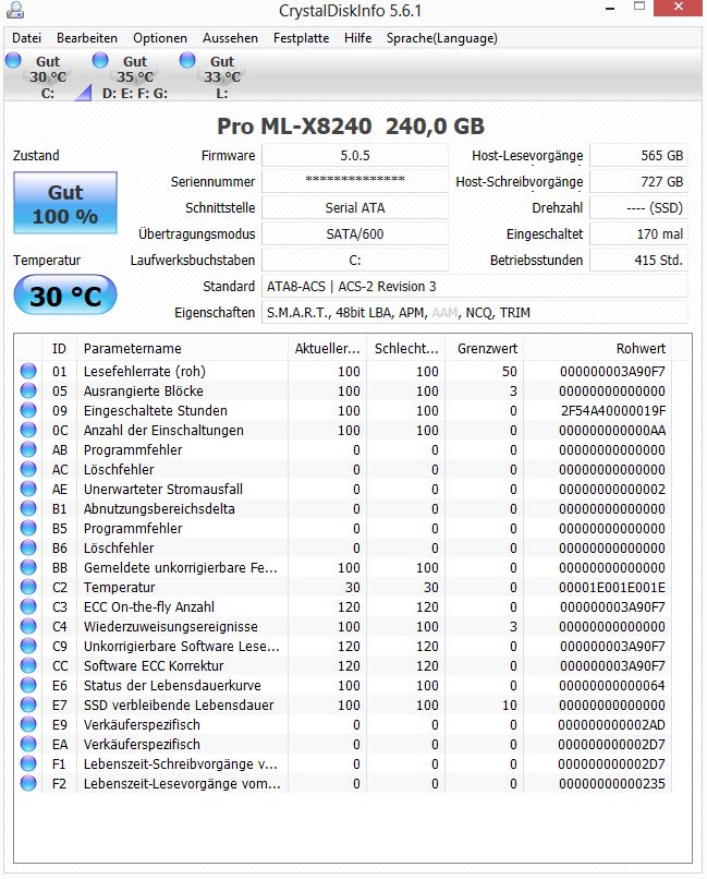

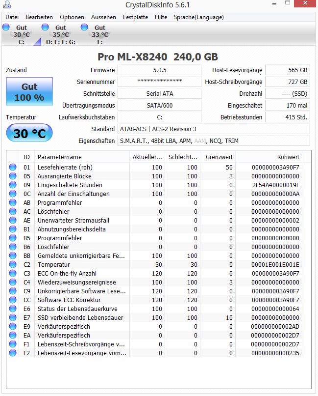

Du hast aber die Serverversion mit Stützkondensatoren bekommen ^^
Die andern sollten aber auch die neue Firmware haben wenn die nicht auf Halde lagen (was ich mir kaum vorstellen kann)
