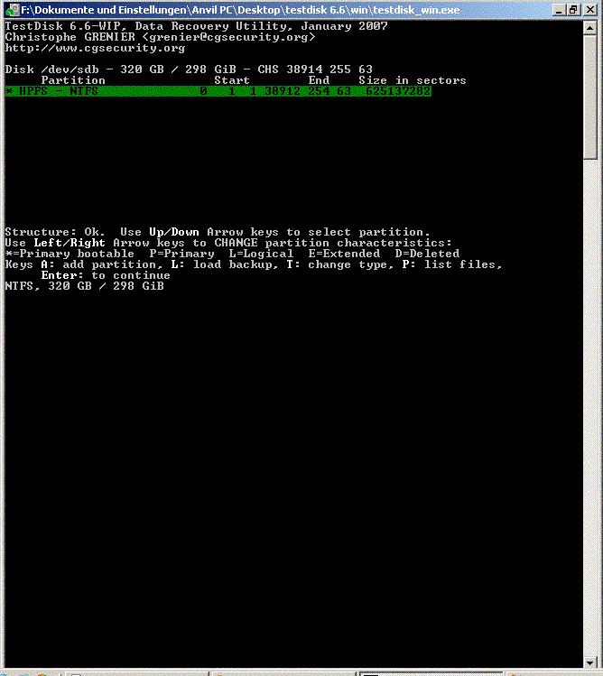

hab hier ein Problemchen. Vor ein paar Tagen hatte ich beim arbeiten unter WinXP
nen Absturz (Bluescreen).
Dannach konnte ich meine Startplatte (Raid Verbund, 2x 160 gb Western Digital) nicht mehr
hochfahren. Der MBR, Partitionstabelle oder sonstwas wurde wohl kaputtgeschrieben dabei, mit der Wiederherstellungsconsole konnte ich leider nix reparieren.
Habe ein Asus A8V Mainboard
-daran ist ein interner Via Raid Controller, an dem die Platten hängen.
OS System is Win XP PRO SP2
habe gehört das Proggie TESTDISK 6.5 soll sowas wieder hinbekommen, habe das auch mal runtergeladen.
kann mir jemand weiterhelfen, wie ich das damit wieder hinbekomme?
Vielen Dank schonmal! :)

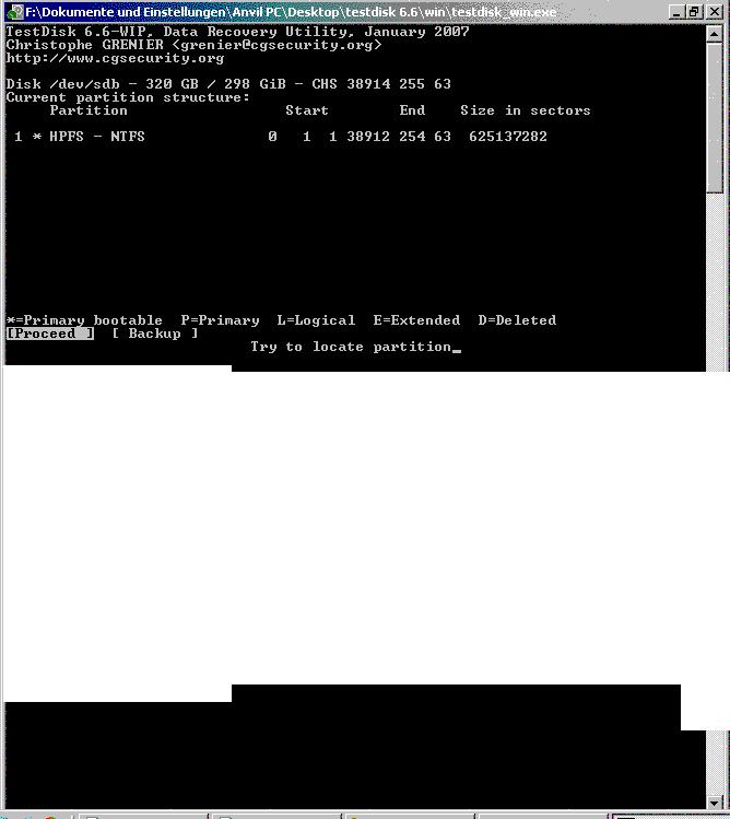

Starte Testdisk bestätige bei dem Log-Datei-Screen mit Enter, wähle deine betroffene Festplatte aus und bestätige mit Enter, bestätige bei Partition Table Typ Intel, bestätige bei Analyse mit Enter und setze mir einen Screenshot.
Bestätige bei Proceed und setze mir auch einen Screenshot.

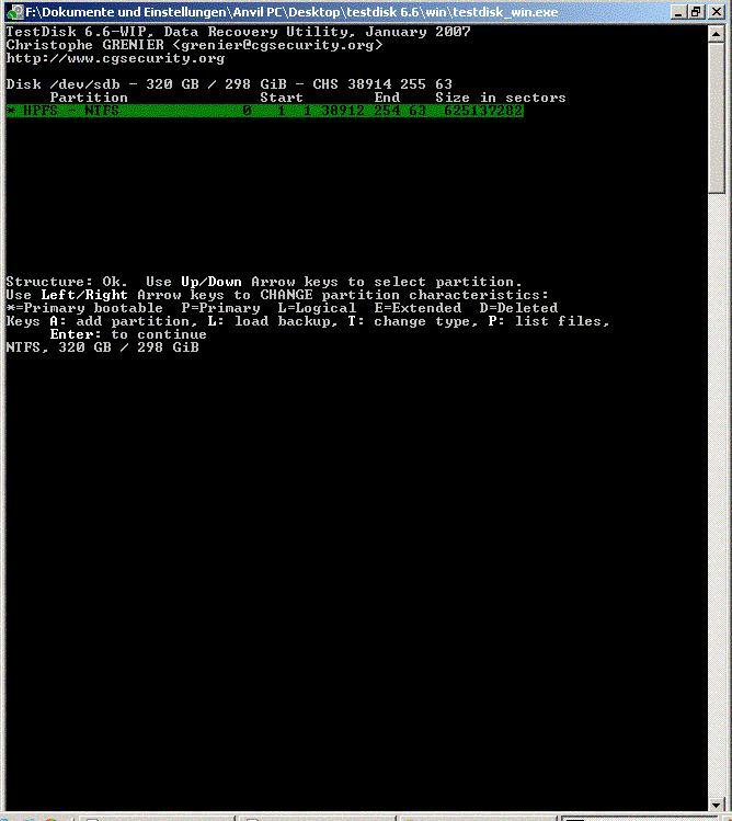

Bestätige weiter bis du zum Menü kommst wo unten steht [Quit] [Search] [Write] und gehe mit dem Pfeil auf [Search] (tiefere Suche) und lasse es laufen.
Setze mir auch einen Screenshot.
Die betroffene Partition sollte wenn du den Screen machst markiert sein.
Markiere mal die betroffenen Partitionen und drücke p auf der Tastatur ob deine Daten angezeigt werden oder eine Fehlermeldung.

array ist ok
screenshots beiliegend
dateien auf der partition werden angezeigt
nur wenn ich von booten will geht nix.

Testdisk zeigt bei dir keinen Fehler in der Partitionsstruktur.
Kann daher ein Fehler im Dateisystem sein.
Lade mir mal die Datei testdisk.log hoch.
Benenene die dazu in Testdisk.txt um.
Ich möchte mal schauen ob dort ein Fehler im Dateisystem angezeigt wird.
