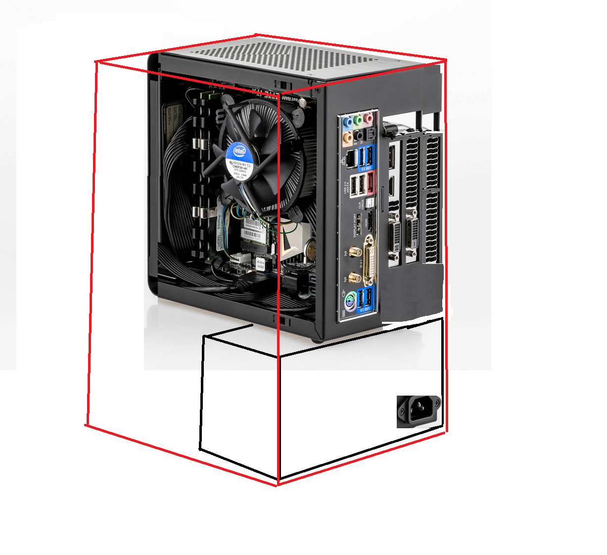

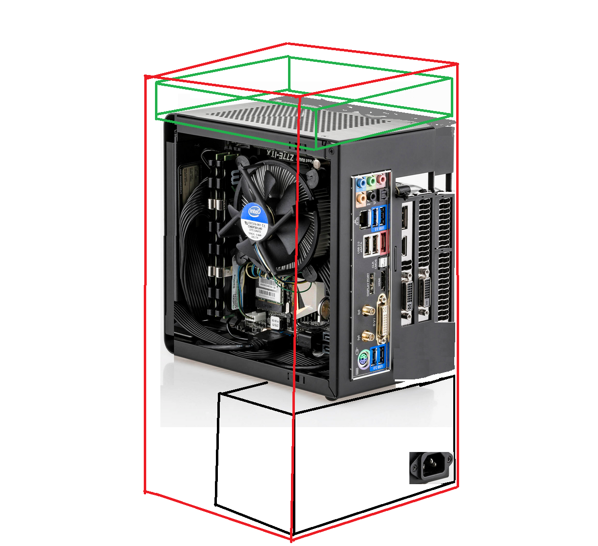

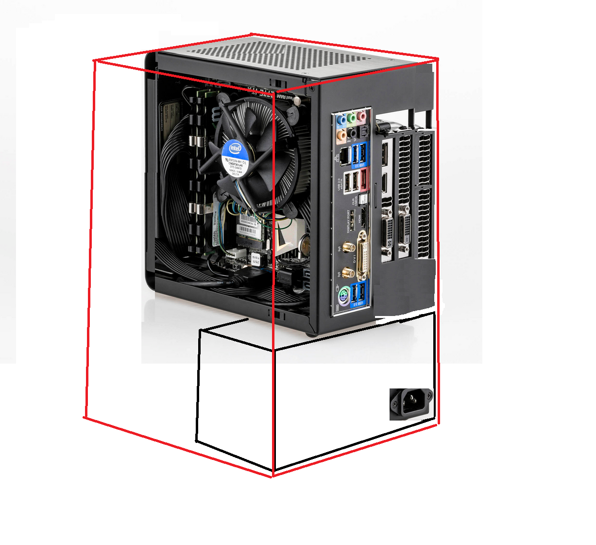

Hier mal ein Vorschlag von mir mit Tripple-Slot-Kühlung und einen mit Gehäuselüfter und Trippleslot-Kühlung. Beide Gehäuse wären ca. 200mm lang, ca. 150mm breit und 250mm, bzw 280mm hoch. Das wären Volumen von 7,5l bzw. 8,4l bei einer besseren Kühlung als des DAN A4.

Also mit dem Layout wäre es wahrscheinlich am schlauesten du baust das Gehäuse selbst oder nimmst dir das Cooltek U1 und moddest das.
Wenn du das NT zum Abführen der Wärme benutzen willst, ist es eventuell auch schlauer, es nach oben zu tun.
