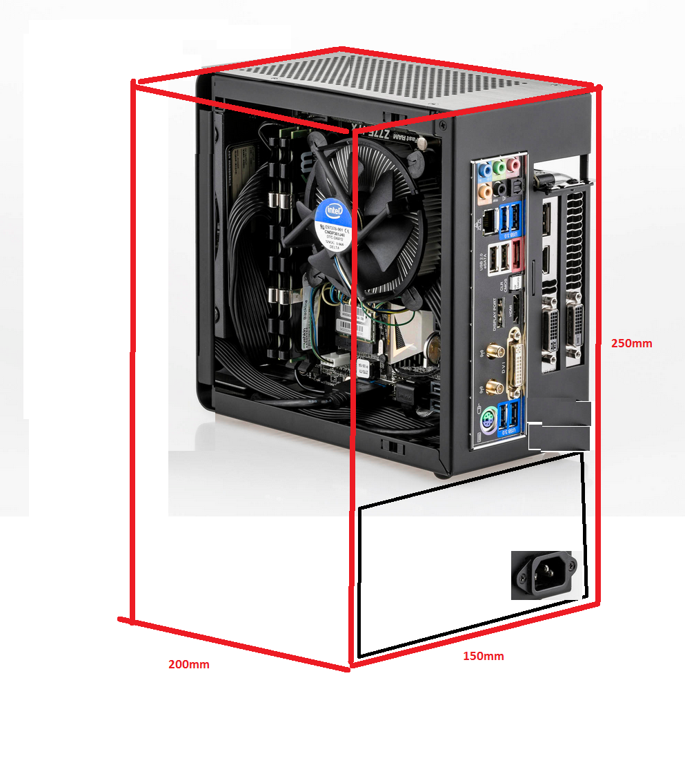

Könnte man nicht das Netzteil unterhalb von Mainboard ung GPU anbringen? Dann wäre das Gehäuse kaum länger als Mainboard/Grafikkarte also um die 20cm, mindestens so hoch wie das Mainboard und die Dicke des Netzteils, also ca. 25cm und in der Breite limitiert durch die Größe von CPU und GPU-Kühler wie auch jetzt schon. Das wären dann die selben Abmessungen aber eben in einer anderen Dimension.

Dann wird das ganze aber halt fast 9L groß und du meintest ja du willst ~7. Außerdem müsstest du dann noch zusätzlich Platz für die GPU und den Luft-Einlass der GPU einplanen, und dann bist du wieder weit höher als wenn das NT über dem Mainboard wäre. Ab dem Punkt kannst du dann auch gleich das Cooltek U2 kaufen.
Also ich komme da auf 5,6L. (HxBxT): 250mm*112mm*200mm
Nein. Ich würde an dem Gehäuse von Daniel nur folgendes ändern: Auf 200mm kürzen und um 80mm in die Höhe wachsen lassen, damit das Netzteil, das bisher neben dem Mainboard untergebracht wurde, nun unter dem Mainboard plaziert werden kann. Vielleicht mache ich dazu mal eine PAINT-Zeichnung :)
In der Breite müsste das GEhäuse allerdings wachsen, da das SFX-Netzteil ja schon 125mm breit ist. Sagen wir also mal 150mm. Dann kämen wir auf ein Volumen von circa 7,5 Litern (250*150*200). Das wäre für mir perfekt.
Ich hoffe es wird durch diese Zeichnung deutlicher:
Die Idee finde ich gut. Das könnte ziemlich gut funktionieren. :) Bin gespannt was Daniel dazu sagt.
Ein weitere Vorteil wäre, dass nun sehr viel stärkere Top-Blower verbaut werden könnten. Oder man klatscht an diese Gehäusewand die Festplatte, sofern man eh nicht schon auf mSATA oder M.2 als alleinige Platte umgestiegen ist. Das würde Freiraum für rudimentäres OC schaffen. Einen SilverStone Nitrogon NT06 Pro könnte ich mir darin gut vorstellen.
Jetzt fehlt nur noch ne gute Idee, wie man die GPU noch etwas besser kühlen kann, wenn diese keinen Radiallüfter besitzt? Im CB Test des DAN A4 wurde ja darauf hingewiesen, dass die Luft im GPU Teil nicht optimal abgeführt wird, wenn z.B. eine R9 Nano verbaut wurde.
Tja, wirkliche Fehler kann ich diesbezüglich am Gehäuse nicht wirklich erkennen. Aber ich habe Ideen:
1. Das Gehäuse um ca. 30mm in die Höhe wachsen lassen, sodass ein Gehäuselufter die Luft nach oben absaugen kann.
Einen 140mm-Lüfter unterzubringen wäre kein Problem, da die neue Stellfläche des Gehäuses ja 200mm*150mm ist. Wieviel das bringt könnte man herausfinden, indem Daniel auf sein DAN A4 ein paar Gehäuselüfter schraubt die von außen die Warme Luft absaugen. So ein paar 80mm-Lüfter mit 1500rpm dürften einen 140mm-Lüfter mit 800rpm simulieren können.
2. Der Grafikkarte einen dritten Slot spendieren, damit für die Grafikkarten ein alternativer Kühlkörper verbaut werden kann. Die sind ja bekanntlichermaßen deutlich leistungsfähiger. Ich denke hier vor allem an den Arctic Accelero Mono Plus
3. Das Netzteil, das nun unterhalb der restlichen Hardware platziert ist, könnte man dazu missbrauchen Abwärme aus dem Gehäuse abzuführen. Auf diese Weise konnte könnte man eine Art Wärmestau im unteren Teil des Gehäuses verhindern. Ich habe so schon einen Phenom II 955BE in einem Lian Li PC-Q11 betreiben: https://www.computerbase.de/forum/threads/sammelthread-lian-li-pc-q11.836936/

Du wirst kaum ein Case finden in der eine Top-Blow Karte besser Kühlen kannst als im A4-SFX, ich finde die Passage die du meinst auch ehrlich gesagt nicht im Review ;). Die warme Luft der Top-Blow Karten entweicht sofort über die Oberseite. Die Karte wird durchweg mit Frischluft versorgt.
Aber dann wäre es einfach nur ein breites A4 was aussieht wie jedes zweite LianLi Case. Bei einer Breite von 150mm muss die GPU auch nicht mehr hinter das Board, denn die hat genügend Platz für eine Aufrechte Position. Was mich reizen würde wäre ein A4-mini mit Flex Netzteil in der Front. Dann wären wir bei 113(B)x200(H)x220(L)=4,9L. Tut mir leid aber ich werde auch nur Ideen umsetzen, die ins extreme gehen, sprich sich von der Masse abheben. Daher macht es nur sinn wenn man kleiner wird, auch kleinere Netzteile zu verwenden. Dafür bleibt dann nur noch Flex-ATX.
