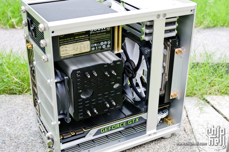

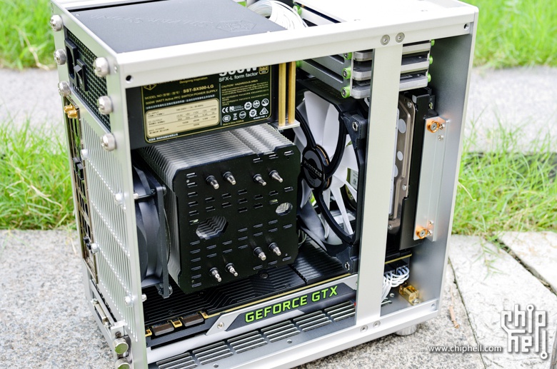

Mir ist nur noch das hier aus China unter die Finger gekommen. Allerdings habe ich bisher keine Ahnung, wie das zu beziehen sein soll und wo?
H'z MK3s:
http://www.chiphell.com/thread-1311219-1-1.html (führt auf eine Seite auf Chinesisch)
Also bei mir lädt die Seite Ewigkeiten. Da scheint wohl die Chinesische Zensurbehörde zu wenig Rechenkapazität zu haben.
So schaut's aus. Wasserkühlung ist offenbar nicht vorgesehen, kann man aber vielleicht rein modden.
Ich fände es besser, wenn das Netzteil unten wäre. Trotzdem ein geniales kleines Gehäuse, durchaus in der Liga des Ncase M1.
