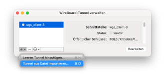

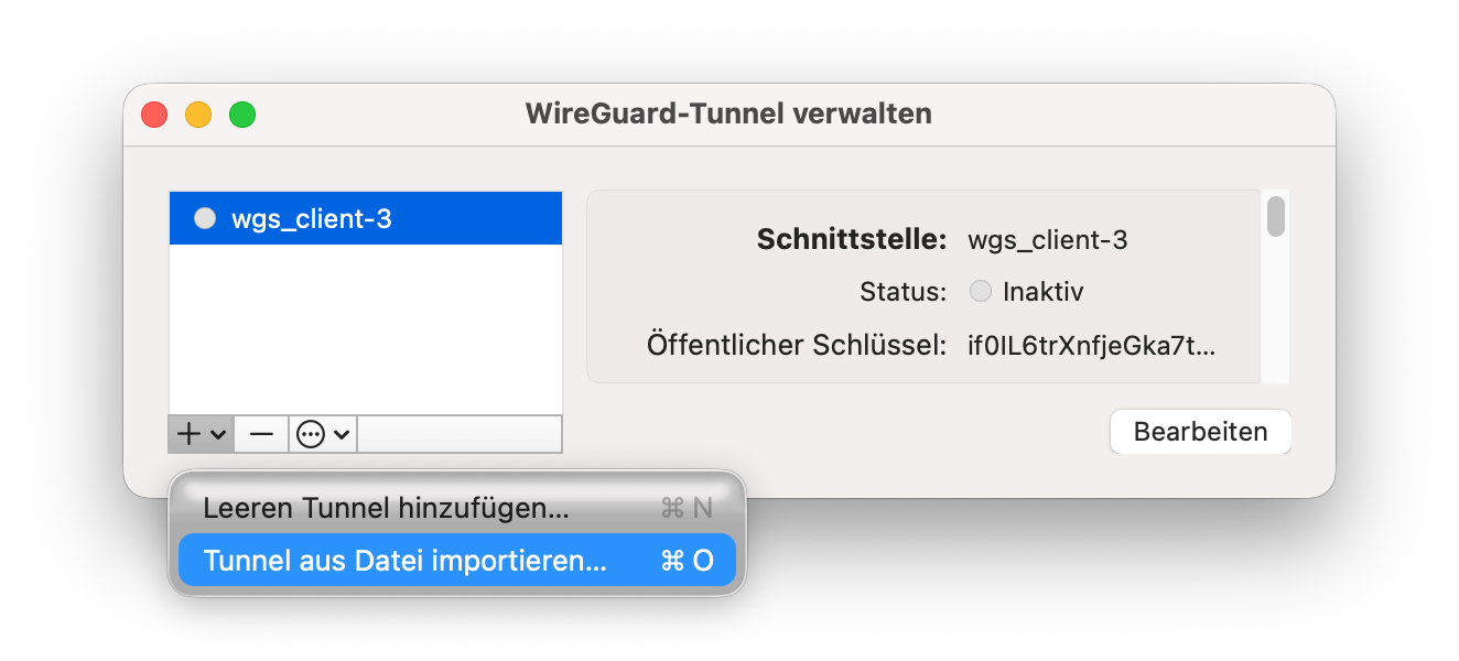

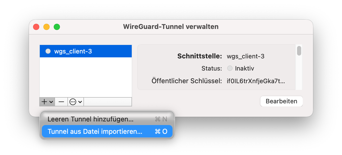

Ich kann dann einfach .conf Dateien im aufploppenden Finder-Fenster auswählen?
Genau, das "Tunnel importieren" Ding kann man auch auswählen.
Aber im anschließenden Datei-Dialog kann man keine Datei auswählen.
