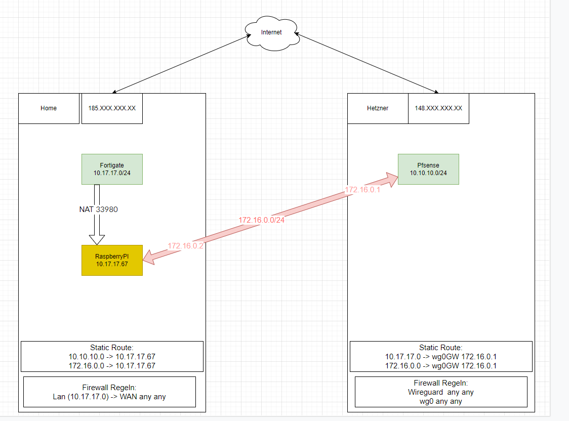

Ich nutze aktuell noch eine Fortigate Firewall zu Hause und möchte eine Wireguard s2s Verbindung mit meinem Proxmox Server aufbauen, worauf eine pfsense installiert ist. Da die Fortigate kein Wireguard unterstützt, habe ich einen Raspberry pi mit Wireguard installiert und leite den Wireguard Port mit NAT an den Raspbi weiter.
Die Wireguard Verbindung steht und der Handshake läuft. Ich kann aber das verwendete Wireguard Netz in beide Richtungen nicht pingen. Zum besseren Verständnis habe ich versucht, die Situation mit einem Chart zu visualisieren.
Auf der Fortigate und der pfsense habe ich zwei statische Routen erstellt. (Siehe Bild)
Danke im Voraus.

ist der hetzner server, vom raspi aus erreichbar, dann brauchst du gar keine port weiter leitung bzw die kann sogar stören
deine routen verstehe ich nicht dein gateway wäre doch wenn dann die .0.2?

Du Meinst die Route der Fortigate? Aber die Forti kennt das Netz 172.16.0.0/24 ja gar nicht?

Der Trace auf der PFSense ist sehr aufschlussreich. Die sucht nämlich das 172er Netz nicht auf dem WG Interface, sondern vermutlich auf dem Default Gateway. Jedenfalls ist der erste Hop eine CGNAT Adresse (wo auch immer die herkommt auf einem Hetzner System), und der zweite Hop ist eine öffentliche IP aus dem Hetzner Netz.
Also auf der PFSense ist das Routen-Setup komplett fehlerhaft. Sie ist sich nicht bewusst, dass es einen Weg ins 172.16er Netz gibt.
Reaktionen: madmax2010
Das Setup für die Statischen Routen sollte aber meiner Meinung nach stimmen?
Der Gateway ist erstellt und die beiden statischen Routen ebenfalls.
Wo kommen die statischen Routen denn her? Hast du die von Hand angelegt? Vor allem eine statische Route auf 172.16.0.0/24 sollte nicht nötig sein, die sollte sich von allein durch die Allowed IPs von Wireguard ergeben.

Deine Antwort war so früh und trotzdem habe ich es übersehen. Natürlich ist die Route von der pfsense die 0.2 und nicht die 0.1. :daumen:
